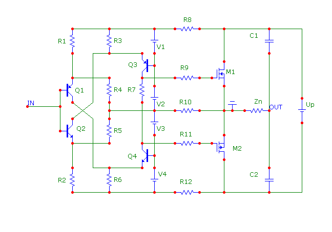

    Развивая идею из https://forum.vegalab.ru/showthread.php?t=79543
    применив в качестве драйвера четверку ДК+ТЗ для пущей линейности из https://forum.vegalab.ru/showthread.php?t=18040
    и получив, т.о. высокоомный неинв. вход, позволивший нормально заземлить среднюю точку питания
    передавая привет SAPRу
    получил это (рис)
    Все транзисторы, кроме выходных мосфетов, работают с минимальным размахом напряжения, равным напряжению на затворах вк. Для реализации этого используется плавающее питание драйверной части. Цепочки из двух диодов уравнивает напряжение на транзисторах зеркал. Стабилитроны выбраны на напряжение, достаточное для полного открывания мосфетов, плюс еще пара вольт, чтобы драйвера ОБ не насыщались. Плавающее питание позволило заменить источники тока в хвостах ДК резисторами без ухудшения подавления синфазки
    Чтобы добиться минимальных искажений (десятитысячные процента), ООС нужно заводить по топологии, показанной на схеме.
    Резистор между входами зеркала задает ток драйверов, такой, чтобы они не выходили из кл. А на наивысшей частоте
    при максимальной амплитуде
    Ток ДК задается таким, чтобы плечи ДК не влетали в отсечку на наивысшей частоте при максимальной амплитуде

    Токовые зеркала не нужны.
    Почему? Увеличивают крутизну ДК в 2 раза

    По умолчанию Re: Прецизионный повторитель
    Они тормозят. С токовыми зеркалами оно, конечно, красиво. Но полоса где-то в 10 МГц получается (с латералами на выходе). Без зеркал можно получить 20 ... 30 МГц. В том числе и за счет более компактной платы. Вот и будут тебе доп. + 6 дБ. Причем на вч.
    Нормально выглядит, всё по классике.
    С такой глубокой ООС симуляторам можно верить с большими "но...". Особенно в части устойчивости.
    Практика макетирования сильно увеличила бы потенциал задумки.
    Ну, у меня такое (без зеркал, с латералами) в многоампинге на сч и вч работает

    Они тормозят.
    Пжалста! https://forum.vegalab.ru/showthread.php?t=27375
    Пжалста
    Деталей девать некуда?
    Ну у меня и пораньше
    Так это не выхлоп.

    Так это не выхлоп.
    Там по ходу ветки и выхлоп появляется
    Лежала себе платка, дай, думаю плавающее питание ей сооружу
    Мне их не жалко , просто чем их меньше, тем широкополоснее схема. И больше глубина ОС. Например тут глубина ОС не менее 60 дБ в звуковом диапазоне. Причем это усилитель (C1, C2 должны быть качественными - ибо вне оси)
    Последнее не следует из.
    ---------- Сообщение добавлено 13:44 ---------- Предыдущее сообщение было 13:43 ----------
    ИТУН же?
    ---------- Сообщение добавлено 13:49 ---------- Предыдущее сообщение было 13:44 ----------
    Тут скорее качественными должны быть V1-V4, именно они проводят ООС с выхода через С1 С2 и R8 R12, образуя с последними резисторами делитель

    ИТУН же?
    Нет, это ИНУН.
    Когда печатку разводить будешь поймешь (лично у меня выше 5 ... 10 МГц с зеркалами и большим кол-м деталей залезть не получалось)

    А мешают ему делить (точнее, привязывают схему к результату деления) - резисторы R1 R2, которые, по-хорошему, надо бы заменить на ИТ. Или R4 R5 кондерами заблокировать
    Да. Но это стабил., шунтированые емкостями (электролиты + пленка), так что тут проще.

    Нет, это ИНУН.
    Хм, ИНУН - вот https://forum.vegalab.ru/attachment....5&d=1505799424
    В его ООС не входят ни V1-V4, ни выходные емкости С1 С2
    Ну, это же упрощенная схема.
    Но даже в таком виде играет бодро и весело.

    Хм, ИНУН - вот https://forum.vegalab.ru/attachment.p...5&d=1505799424
    Это тоже ИНУН (С низким выходным сопр., если без учета С1, С2), не сомневайся.
