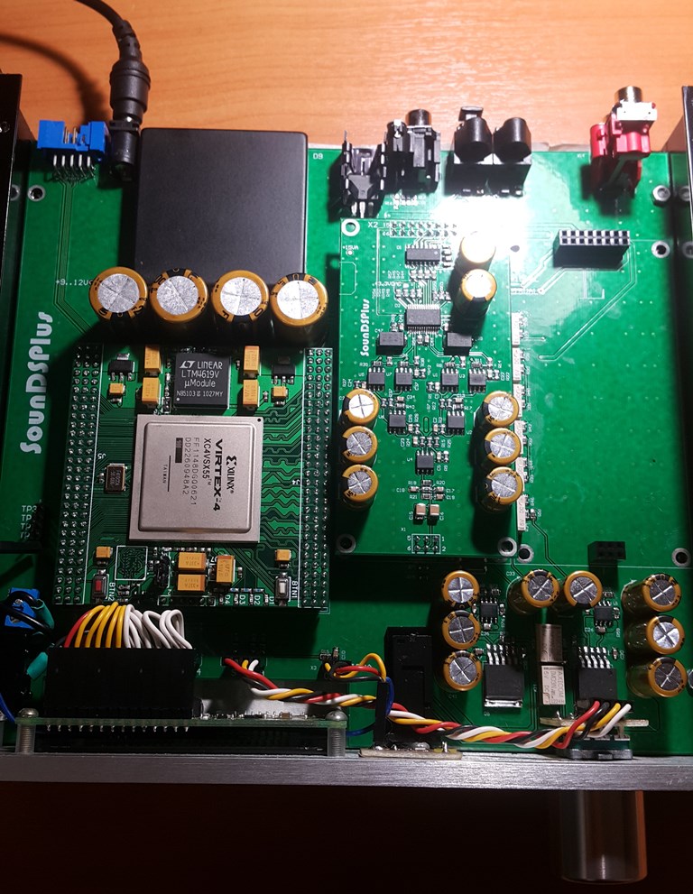

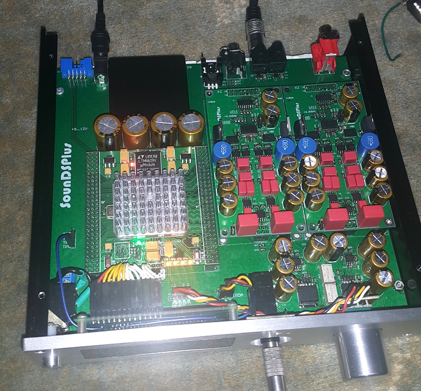

    - ЦИФРА: реализована в FPGA.
    SPDIF-(optical, coaxial) 44100-96000 Hz Мастерклок полностью отвязан от SPDIF через FiFo, что убирает джиттер SPDIF.
    USB - 44100-384000 Hz.
    В ПЛИС реализовано 8 мультиплексированных FIR c разными коэффициентами интерполяции:
    44100х8
    48000х8
    88200х4
    96000x4
    176400x2
    192000x2
    352800x1
    384000x1
    Данный набор FIR обеспечивает работу ЦАП в режиме Fs - 352,8\384,0 KHz не зависимо от входного аудио-потока, что дает минимальные искажения во всем диапазоне Fs (441.1 - 384 KHz). ЦАП работает в режиме кривой на 44,48

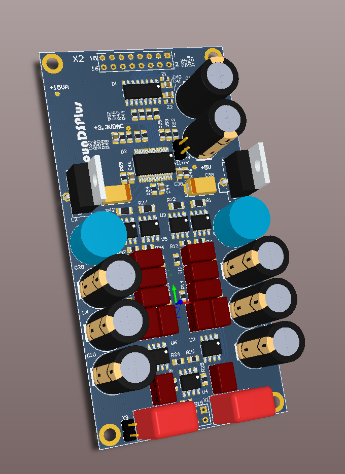

    - АНАЛОГ: Два моно модуля на PCM1974 в режиме Direct Stream Digital, На борту имеется усилитель для наушников с аттенюатором на реле.

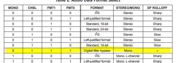

    Как звук РСМ1794 в моно режиме с отключенными фильтрами?
    Просто этот режим дает полную свободу в реализации ЦФ.
    Ламерский вопрос: как фильтры отключают?

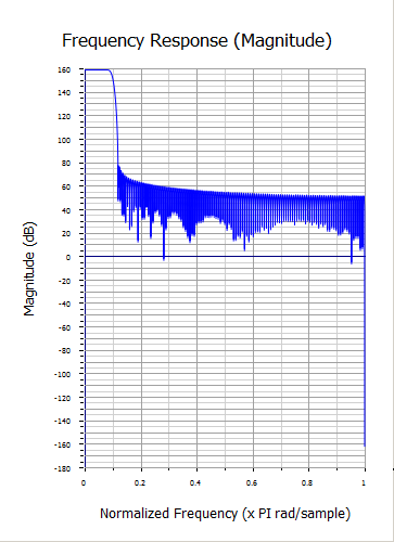

    К вопросу о фильтрах в FPGA
    Ослабление всего 80дБ, чего так мало? Какие у вас параметры фильтра: разрядности, длина, неравномерность и пр.? DSP это у вас отдельный проц, помимо плисины?
    24 bita 256 отводов, для такой крутизны нормальное подавление, можно до 110 дб сделать, но менее крутым. В этом и плюшки ПЛИС, что фильтры можно менять, как перчатки, даже лежа на диване с пульта ДУ)))
