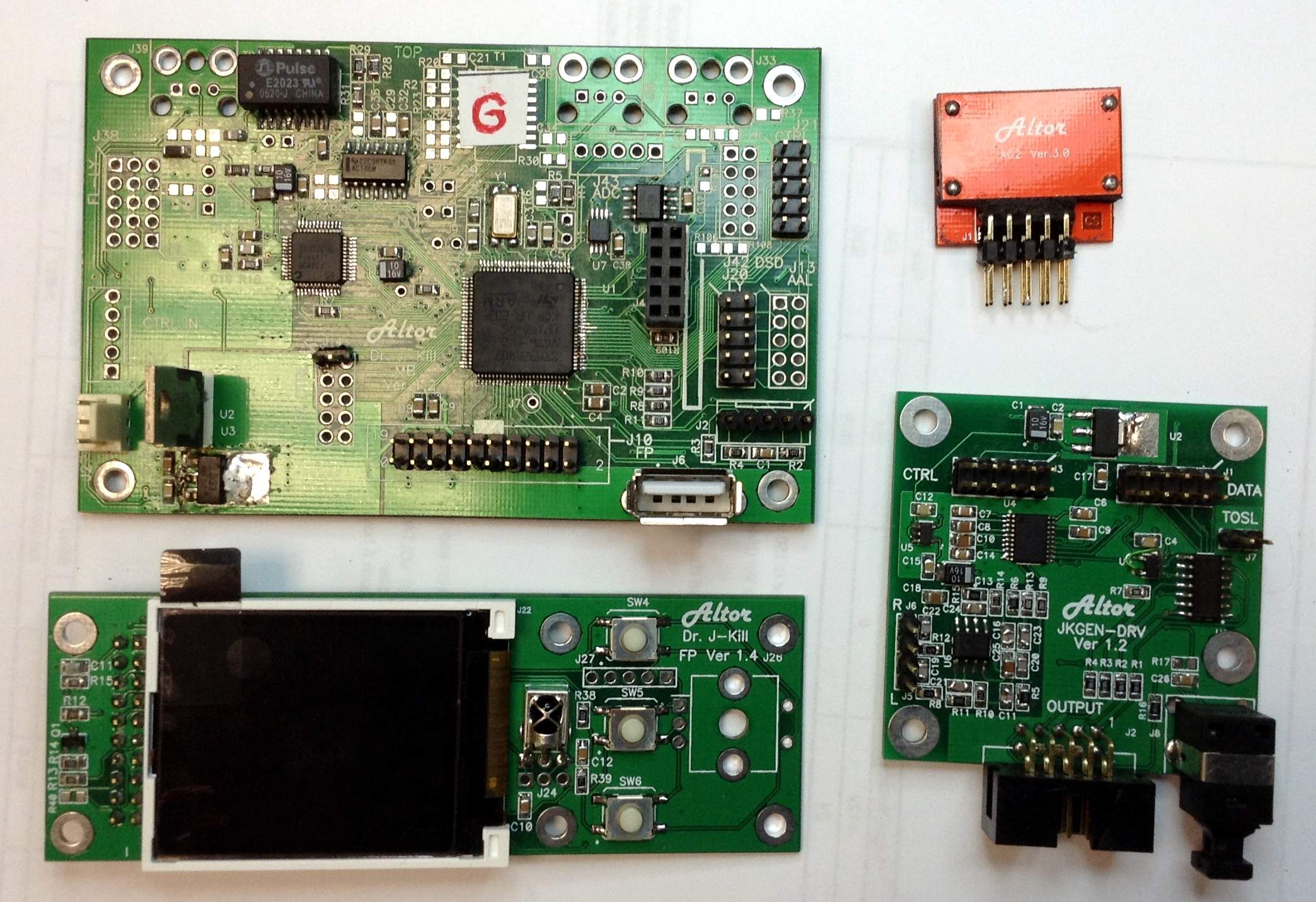

    Толя, можно еще фото (если Алекс не возражает)? Весьма красивая и нужная девайсина получилась, думаю, многие споры автомачески погасит,
    Где-то на diyaudio делали нечто аналогичное, но там у парней какой-то монстр получился, насколько я помню. Ну и функционао тут пошире, что есть очень здорово.
    Чего мне "возражать"?
    Только уточняйте - фото чего именно.
    Если просто платы, то ее можно посмотреть в соседней теме про Генератор: https://forum.vegalab.ru/showthread....BB%D0%BE%D0%B2
    Собственно, движок форума позволяет ту фотку и здесь показать:
    Две платы слева - и есть JKILL, только там на фотке не впаяны TOSLINKи, и дисплейная плата может быть как с кнопакми так и с энкодером и есть вариаент - одна кнопка + 5 светодиодов на индикацию входа, вместо дисплея.
    Две справа (модуль клока и буфер-ЦАП) исползуются только в Генераторе.
