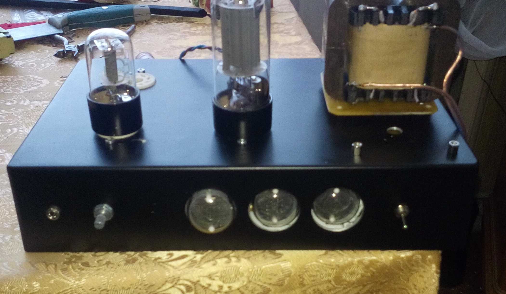

    Привет. Хочу выразить респект vegalab.ru. Собрал на днях ламповый одотактный усилитель во многом не без информации с этого форума, т.к. опыта конструирования ранее не имел.
    Вот что вышло:
    Скрытый текст
    . Собирал из того что было, но звучание мне понравилось. Для того что бы закончить это поделие, нужны два выходных трансформатора на нагрузку 16 Ом - колонки у меня такие. Сейчас стоит трансформатор из лампового гитарного усилителя - и по хорошему его нужно вернуть туда обратно, и больше не доставать оттуда ни при каких условиях...
    В общем прошу совета у форумчан: где бы мне купить выходники и самое главное какие? Сейчас из ламп у меня есть 6П3С el34 6С4С - вот для них и ищу. Мотать самостоятельно не готов.
    Подойдут ли например так называемые ТВЗ 1-9 люкс? цена вопроса не более 6 500 р. Возможно есть что лучше?

    Можно что-нибудь вроде TW10SE от ​http://audioinstrument.narod.ru/trans/trans.html

    При покупке трансформаторов поинтересуйтесь сопротивлением первички и ее индуктивности как минимум!
    Те данные которые есть на сайте на трансформатор TW10SE малоинформативны!
    39,187
    По умолчанию Re: ламповый однотактный усилитель 6П3С
    Какие параметры определяют его высокое качество?
    На нем должно быть написано "M4-HiB", ну в крайнем случае - М5.

    6С4С прекрасно работает в однотакте. 6П3С разве что с глубокой обратной связью (см. "Низвергатель авторитетов" от SVS), EL34 то же самое.
    Если мощность 3,5-4 Вт, то 6П41С в триоде, режим примерно 280-300 В 50-60 мА.

    Цитата Сообщение от sinaps Посмотреть сообщение
    Какими эти параметры должны быть?
    Для 6п3с в триодном включении
    сопротивление первички Ом 100 будет неплохо но можно и меньше.
    индуктивность (примерно) не менее 25H - 30H и желательно магнитный зазор подобрать (Трансформатор для лампового усилителя однотакта требует настройки на оптиум)
    коэфициэнт трансформации набор противоречий между выходной мощностью и искажениями.

    6С4С - да, ел34 - не очень, лучше ел84.
    Ну и классика - 2А4 (пять в параллель ), 300В, если нет как у меня в последнеее время, предубеждений перед высоким напряжением - 845.
    При достаточной сноровке и вложении средств в трансформаторы, оно все может играть даже не хуже чем LM3886
