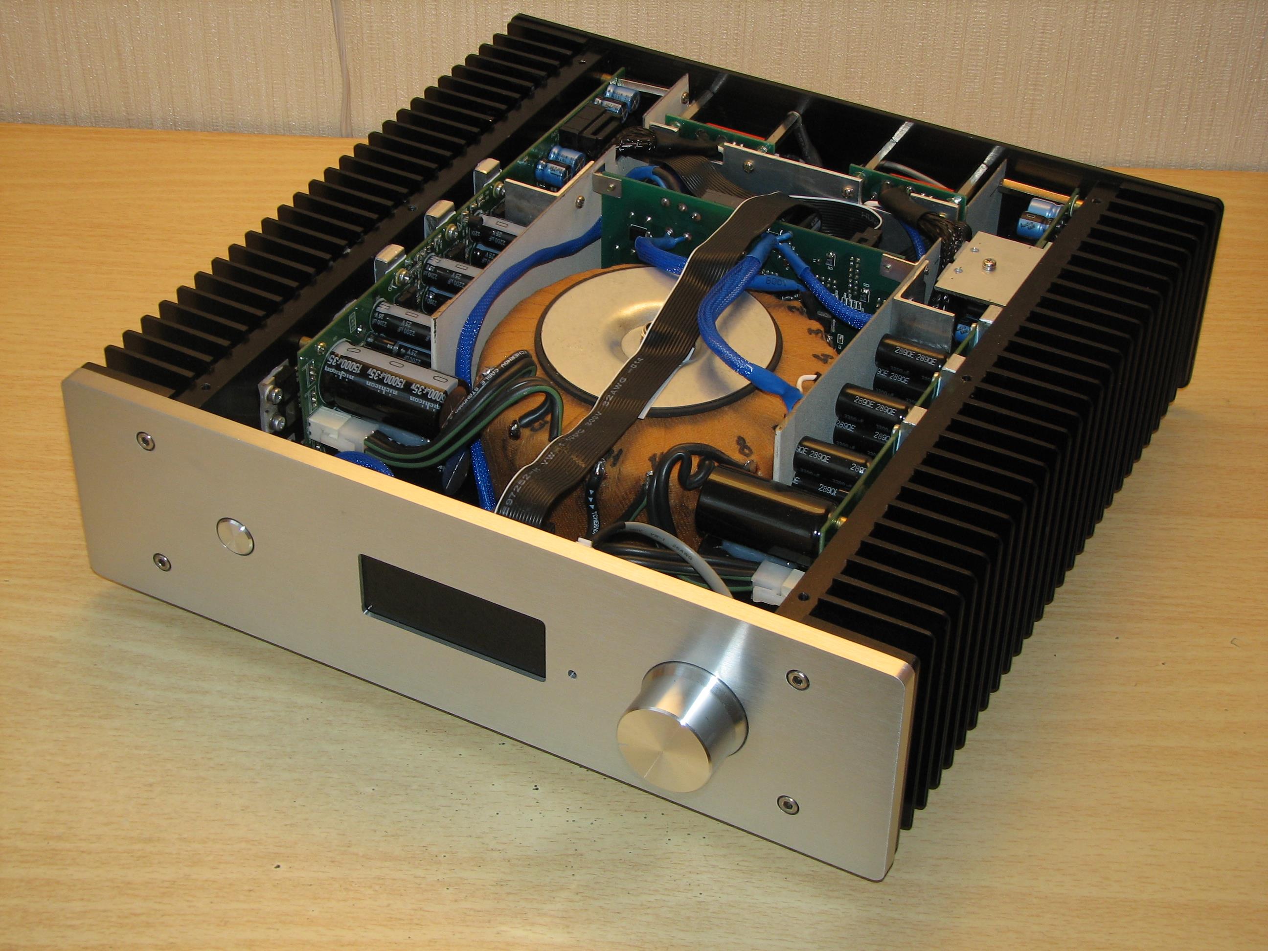

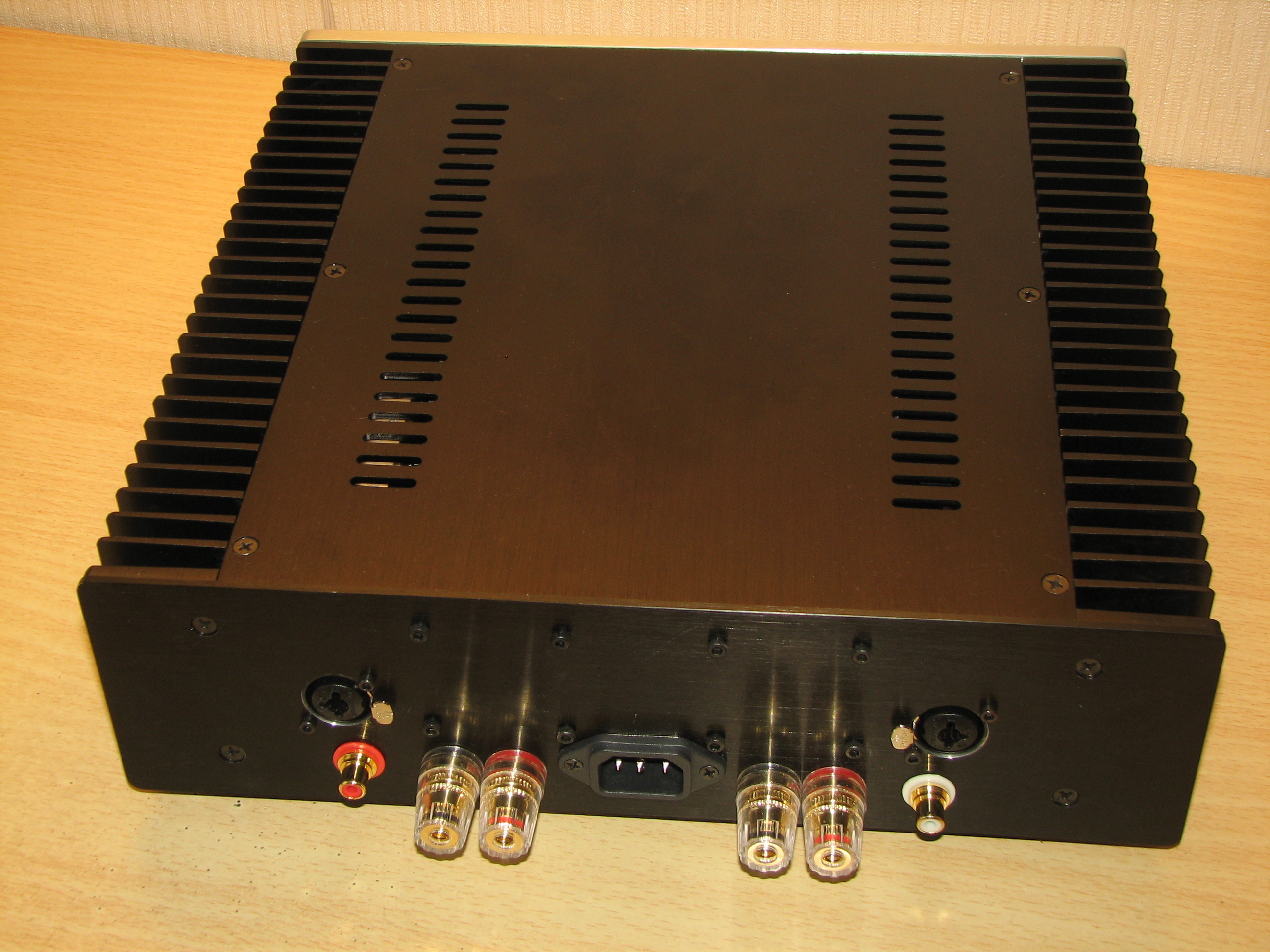

    В качестве предисловия.
    Давно витала идея сделать что-нибудь максималистское по качеству/опциям, широкоглубокоосное (не вижу причин бояться ООС) при этом без экстрима в стиле СВЧ техники, известного УМ Дугласа С. на куче NE5532 и прочих устройств на 41-ом или около того ОУ, а значит с умеренной мощностью, для работы как с АС, так и с наушниками, включая "тяжелые" модели вроде HiFiMAN HE-6, Audeze LCD-2, Abyss AB-1266 и т.п.
    В итоге появился усилитель с вполне логичным, как будет видно далее, рабочим названием "ADamp".
    Понятно что ООС и схема это далеко не главное в действительно качественном аудио, поэтому основное внимание в конечном счете было уделено помехозащищенности в реальных условиях эксплуатации.
    Для этого было примененено довольно редкое решение как в любительском так и в промышленном конструировании - спроектировать вход, РГ и УМ компактно на одной плате. Возможно такие примеры есть, но по совокупности принятых мер аналог найти не удалось...
    Для достижения реального качества вход выполнен балансным вкупе с полным отсутствием межблочных проводов, хотя это конечно сильно снижает привлекательность бесовских игрищ со шнурками, но я иду именно к такой цели
    4-х слойная плата, входные LM318 с "бронебойным входом", фильтрация входа/выхода, стабилизированного БП и экранирующие перегородки довершают ансамбль. Конструкция конечно вышла не для повторения новичками, но на это я и не рассчитывал, саночки возить не просто...

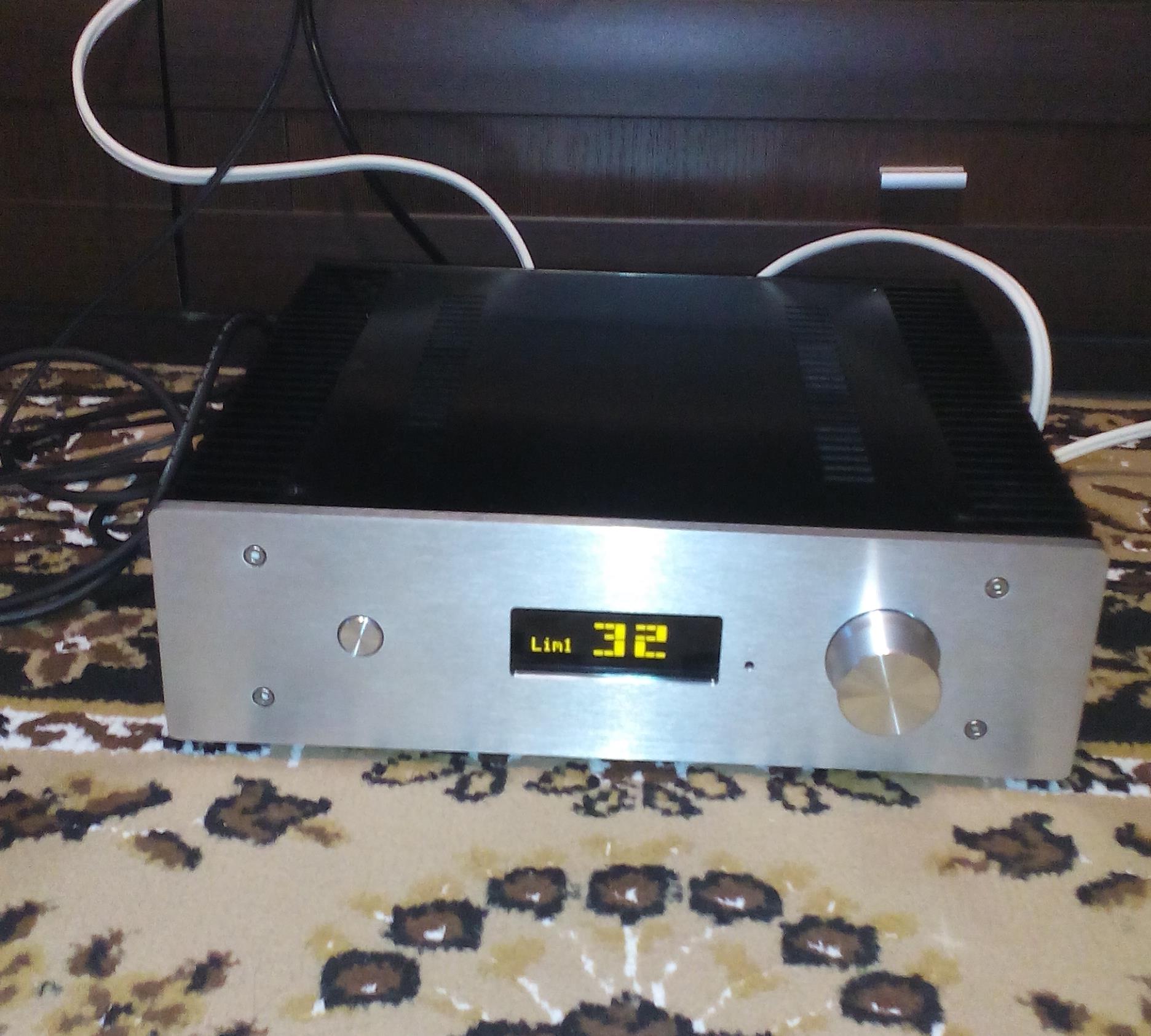

    Не забывая об удобствах и фишках, был разработан блок автоматики с использованием МК на основе другой моей конструкции http://mfaudiodesign.wixsite.com/audio/lme49810amp
    Новый блок имеет несравненно большие возможности и, помимо обычных необходимостей по плавному старту и защите, позволяет работать с ИК пультом, управляет релейным РГ, выводит инф. на дисплей и многое другое, включая "клиплимитер" и собственно клипиндикатор с оптимизированной для человеческих органов чувств индикацией.
    Для качестенного УМ лимитер и индикатор - жизненно необходимый узел, хотя бы чтобы избежать инсинуаций с негативным слуховыми оценками когда аппарат начинает подклиповывать.
    Идея клиплимитера на основе релейного РГ оказалась весьма удачной в работе, почему-то никто не делает... Видео работы сниму попозже.
    Есть в данном блоке и другие приятные мелочи вроде выбора шрифта индикации громкости и режимов гашения экрана, замеры температуры, термозащиту и пр. Сделано для пущей юзабилити и индивидуальной настройки под себя.

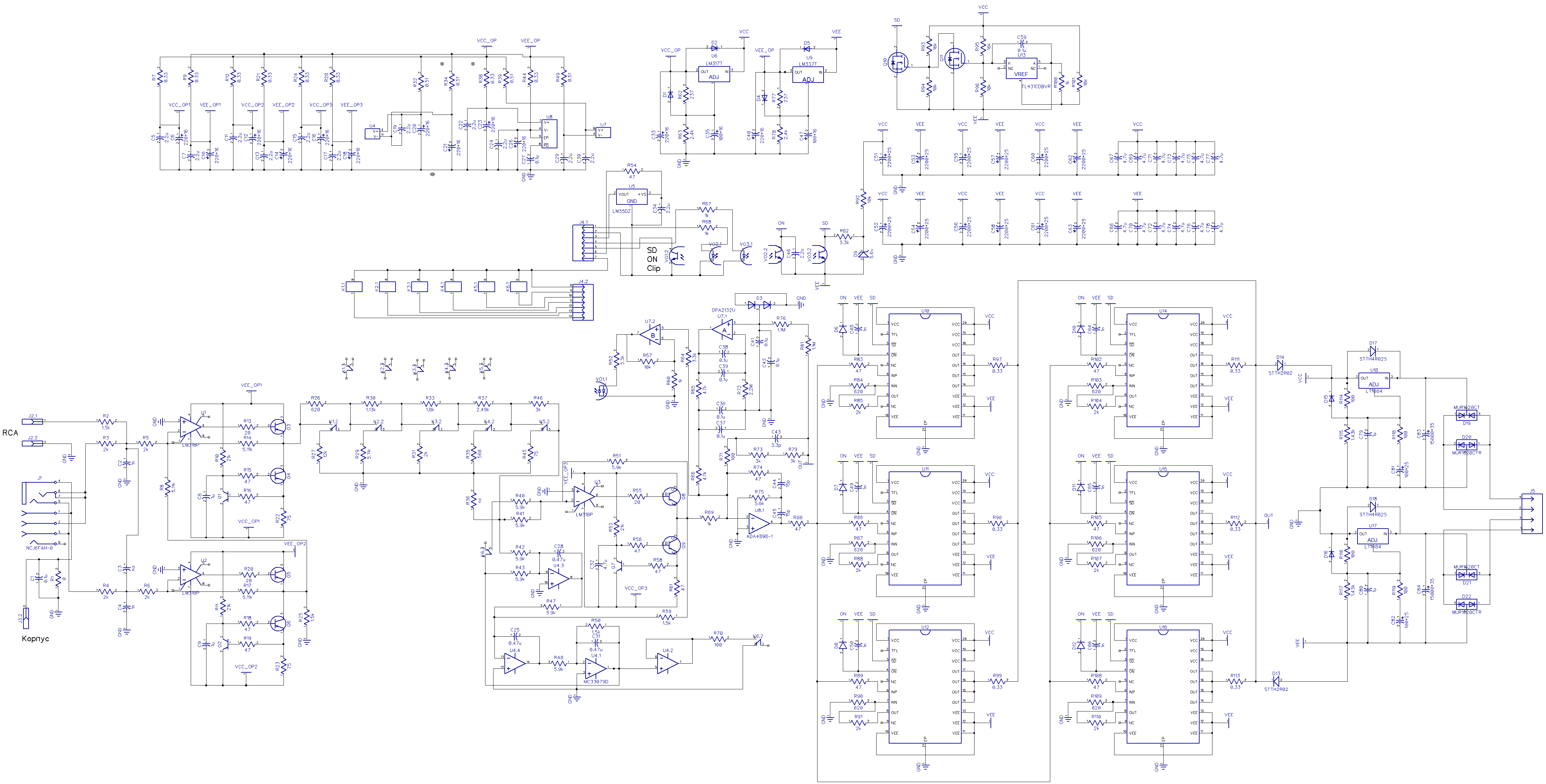

    Схема выкладывается для ознакомления.
    Сердцем устройства является композит на ADA4898-1 и пока малоизученых в DIY драйверах ADA4870. Последние приборы имеют, на мой взгляд, уникальное сочетание параметров, в первую очередь энергетических, поэтому после предпроектного обдумывания стали основным кандидатом.
    Схемотехническая линейность вышеописанного узла довольно высока - глубина ООС, охватывающей ВК ADA4870, составляет величину порядка 120дб на частоте 20 кГц , полоса действия ООС прим. 19 МГц. Особо не гнался, так получилось.
    Не подлежит сомнению, что такие параметры это не только радость, но и отвественность, поэтому для достижения соотвествующей конструктивной линейности и устойчивости была использована 4-х слойная ПП с компактной разводкой и обширными силовыми полигонами.
    Балансный входной каскад сделан по инвертирующей схеме для исключения искажений по синфазному сигналу на входах ОУ. Для повышения невысокой нагрузочной способности ОУ LM318 дополнены буферным каскадом, что позволило устранить существующее негативное мнение об этих ОУ, связанное с некорректным использованием.
    OVLO на U13, если вдруг невероятным образом пробьет стабилизатор, отключит усилитель. ОУ U7 используется в цепи детектирования клипа и как интегратор, для снижения влияния последнего на звучание применены большие постоянные времени, доп. фильтрация и уменьшенный диапазон компенсации сдвига.
    В остальном схема без особенностей, есть выход на саб - просто пожелание моего товарища, отключаемая опция.

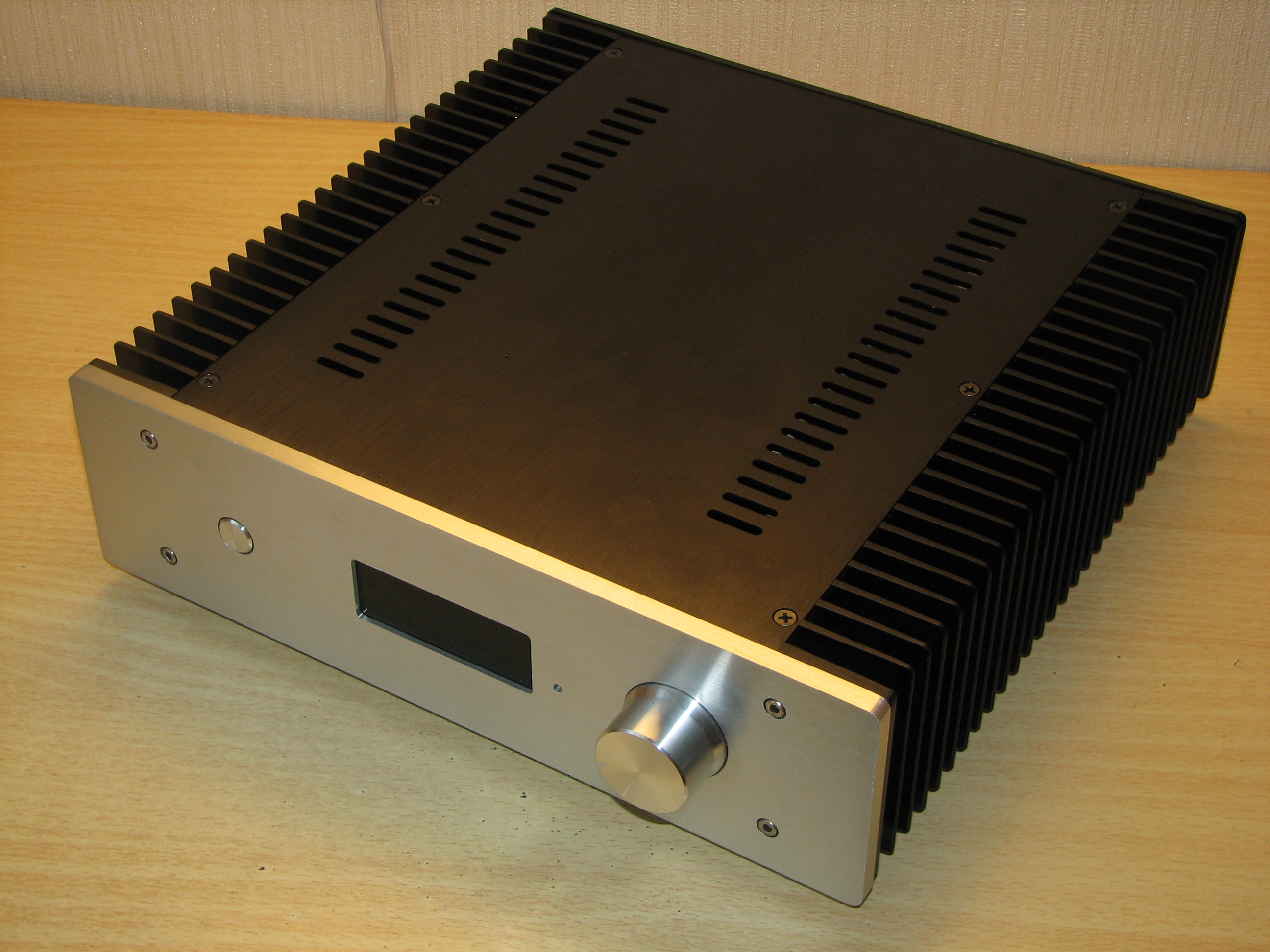

    Завершающий компонент - БП выполнен на заказном тр-ре мощностью 300 ВА с уменьшенной индукцией и обмотками с высокой симметрией; стабилизация и более 50 т. мкФ емкости конденсаторов на канал позволяют считать данную систему питания более чем достаточной для усилителя такой мощности.
    Макс. вых. мощность - 35 Вт на канал на 4 Ом.
    Скорость нарастания с отключенными фильтрами - 280 В/мкс.
    Вых. сопротвиление с выходными фильтрами - 23 мОМ на 1 кГц.
    Искажения пока удалось измерить только на скорую руку - временя поджимало и ещё едут платы генератора и режектора, прямым методом (АЦП-ЦАП) получилось 0,0002% (10 кГц @ 4 Ом @ 30 Вт - почти клип), в основном третья гармоника, вторая/четвертая еле видны над шумовой полкой (прим. -150 dBFS). 0,0002% - это уровень самого изм. стенда, необходимо перемерить после доводки измериловки.
    Измерения сделаны для полностью собранного устройства в корпусе, как на фото, никаких "сферических коней/плат" в загородных условиях (у меня Телерадиоцентр в нескольких сотнях метров от дома, кто знает тот поймет)
    Но замеры - дело неблагодарное, как известно, поэтому звук как главная цель нашего сообщества.
    Он получился детальным и неутомительным по СЧ/ВЧ, без резкости даже на шит контроле в виде дешевых полочников, так и на серьезных АС вроде Stage Accompany M-57 или Paradigm S8, где например ударная установка звучит натурально, и даже тарелки не превращаются в классическое однообразное тсшиканье. Бас собранный, четкий напоминает класс Д в хорошем смысле.
    Подводя итог.
    Результатом мы остались довольны, хоть и по деньгам накладно, но оно того стоило, за удовольствия нужно платить.
    Большое спасибо всем моим друзьям кто помогал словом и делом!

    А чего С2 на входе такой конский номинал? Поменяйте на 220 пФ, при первом же прослушивании разница будет заметна.

    Поменяйте на 220 пФ
    Да всё норм., классический первый порядок на 150 кГц.

    Какова причина применения в буферах тр-ров p-n-p а не n-p-n?
    ---------- Сообщение добавлено 10:59 ---------- Предыдущее сообщение было 10:57 ----------
    При минимальном ослаблении повторитель не подсвистывает? Велика емкость дорожек и контактов реле на землю.
    Завсегдатай Аватар для dekko
    05.04.2006
    5,999
    По умолчанию Re: Непростой усилитель мощности ADamp
    самая вероятная - построение ВК в ОУ.
    Аватар для MikeF
    04.11.2004
    Кемерово
    3,103
    Непринципиальный момент, у меня их пачка
    О чем речь, уточните.
    ЭП может генерить на емкость в районе десятков-сотен МГц
    Аватар для MikeF
    04.11.2004
    Кемерово
    3,103
    Нет тут такой проблемы, да и откуда возьмется существенная емкость для такого эффекта, всё компактно, реле не избыточное кол-во.

    Если уровень шумовой полки измерительного прибора -150дБ, каков уровень шумов самого усилителя?Или имелась ввиду шумовая полка усилителя-150дБ.
    Аватар для MikeF
    04.11.2004
    Кемерово
    3,103
    Цифра указана когда усилитель подключен к АЦП.

    Да это понятно как понял АЦП имеет -150дб шумовую полку, на каком уровне шумит усилитель при полной мощности, вот что интересно.И если не трудно при регуляторе громкости на минимуме.
    23.08.2005
    3,600
    У меня так и сделано в "прочем устройстве на 41-ом или около того ОУ"
    А чем источник сигнала соединяется с УМ? Или имеются в виду сигнальные провода между платами внутри УМ? Их у меня тоже нет.
    Выбор хоть и хорошего, но древнего и медленного ОУ не очень понятен, в совокупности с быстродействующим выходным каскадом.
    Надеюсь, что при нормальной громкости (когда до клипа далеко) он никак не влияет на сигнал?
    Для качественного УМ лимитер и индикатор - жизненно необходимый узел, хотя бы чтобы избежать инсинуаций с негативным слуховыми оценками когда аппарат начинает подклиповывать.
    На чем основано данное утверждение? Видел такие приблуды только в бюджетных аппаратах типа NAD. Реально не понимаю зачем в УМ высокого класса нужны лимитер и индикатор клипа. Просто индикатор клипа, в принципе, может пригодиться в условиях Выставки, если аппаратура на пределе своих возможностей работает. В домашней КДП, с АС чувствительностью 89-90 дБ, комфортный уровень громкости не потребует и 10 % от заявленной выходной мощности усилителя.
    Зачем входной буфер, если входное сопротивление все равно получается низкое?
    Вход ADA тоже выбран инвертирующий - зачем? Чтобы LM318 умощнять буфером?
    Это, насколько я понимаю, только к оконечному каскаду относится? Остальная схемотехника никак не потянет.
    Источник с УМ конечно соединяется межблочным кабелем, речь только про внутренние.
    И дело не в том, что у вас в усилителе тоже нет внутренних межблочников, разговор идет о совокупности мер. Например у вашего усилителя вход небалансный, это существенный минус для качества звучания, плюс этот вход выполнен на AD843 по неинвертирующей схеме, вкупе с полевым входом этого ОУ, а так же входным переменником целых 50 кОм получаем ещё и искажения по нелинейности входной емкости.
    Кроме того пресловутый 41 ОУ приводит к огромной площади монтажа, а это лишние помехи и как результат - худшее качество.
    Я же говорю о комплексе конструктивных и схемотехнических мер в моей конструкции, так что у вас не так же...
    Вы же сами говорите что хороший, ну и какая разница древний он или сегодня разработанный?
    Какая связь тут вообще? Вы же понимаете что в устройстве состоящем из нескольких усилительных каскадов, при условии что последующие более быстродействующие, происходит так сказать умножение скорости нарастания? Получившаяся величина (280 В/мкс) более чем достаточна для усилителя с питанием всего +-20 В. Источники сигнала в принципе не могут выдать сигнал с таким фронтом.
    Конечно не влияет, я ж описал, что клиплимитер сделан на основе релейного РГ имени Никитина . Т.е. при возникновении клипа микроконтроллер просто уменьшает громкость на одну степень, если клип пропал, то работает с получившемся уровнем громкости, если клип продолжается, снижает на ещё одну ступень и т.д. Лимитер можно отключить, тогда останется только индикация; даже если клип кратковременный, индикация всё равно будет длится 1,5с, чтобы человек успел заметить.
    О чем и речь, тестирования и выставки требуют зачастую полной отдачи и чтобы не было проблем с недопониманием и неверной трактовкой результатов как раз всё это и нужно. Тем более что в моей реализации это не ухудшает качества звучания и не приводит к удорожанию или ув. размеров платы - просто немного программирования
    Это вообще балансный вход, а не просто буфер. А входное сопротивление низкое чтобы меньше шумел, такой максимализм может быть полезен для наушников (это один из вариантов использования данного усилителя).
    К тому же никто не мешает делать его больше, в данном случае было приемлемо сделать так.
    Вход композита тоже выбран инвертирующий - зачем?
    В первую очередь чтобы не было искажений от синфазного сигнала на входах ОУ, см. выше.
    Нет, это весь усилитель! См. выше про "умножение скорости".
    Естественно отключены входной RC и выходной RLC фильтры. Об этом я написал в условиях измерения.
