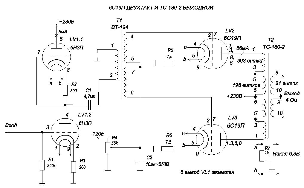

    Цель написания этой статьи – возбудить интерес у братьев по «безумию» к развитию и исследованию этого проекта. Итак, собралась у меня дома гремучая смесь: коробка ламп 6С19П, два трансформатора ТС-180-2 и два симметрирующих развязывающих входных трансформатора от старых вещательных передатчиков. Так как я давно мечтал услышать триодный ламповый звук, да и контрольный усилитель был нужен для сравнения звучания транзисторных, то родилась конструкция выходного (новогоднего) дня, про которую я здесь поведую. Лампы в пару пришлось подбирать, 30 мин «жестил», 15 минут вход в режим с анодным (230В). Источник питания – брат-близнец ТС-180-2. При напряжении на управляющей сетке -80В разброс анодного тока составил от 20мА до 110мА. Включение и количество витков ТС-180-2 показаны на схеме. При анодном токе 56мА и небольшой раскачке получается практически класс А. Резисторы в цепях катодов – измерительные. Драйвер раскачки оконечного каскада собран по схеме усилительного каскада с динамической нагрузкой на триоде 6Н3П с током 5мА, КU=16 (с учетом разделительного трансформатора КU=8). Катодный резистор шунтировать не стал, дабы увеличить размах входного напряжения до 2В в амплитуде и улучшить согласование с нагрузкой. Правда ниже 40Гц каскад работает с небольшими искажениями, вылечил эквалайзером. 20000Гц – без проблем.
    Несмотря на то, что источником сигнала была кривая звуковая карта ноутбука, а нагрузкой самодельная 4-х омная АС типа S-90 (см. альбом) – звук прозрачный, с легкой примесью теплых ламповых ноток. Душевно звучит классика и женский вокал. Бас хоть и советский, но все равно радует (без ностальгии не обошлось).

    Главное, что Вам оно нравится. Конечно не поверю, что данному проекту удастся когда-нибудь переиграть банальную LM3886, но если был интерес повозиться, то почему не занять руки? Тут дело ещё в том, что тот "триодный звук" который можно получить от РР на 6С19П в тандеме с ТС-180, скорее отпугнёт от ламп навсегда, чем заинтересует (да ещё на С-90 ). Лет 20 назад подобное наверное прокатило бы... не сегодня. Уж лучше однотактник сделали бы с пентодной раскачкой параллельных 6С19п и конечно не с телевизионным силовиком на выходе.

    5 мА на драйвер - маловато, 10-15мА в самый раз. 6Н6П можно попробовать. Снимать сигнал на транс надо с катода верхнего этажа, нижний катод лучше зашунтировать. Разделительный кондер увеличить раз 10-15. Вторички разделить и каждой организовать отдельный регулятор смещения. Вместо ТС-180 лучше будет ТС-250.

    Лечится доработкой драйвера как написал выше

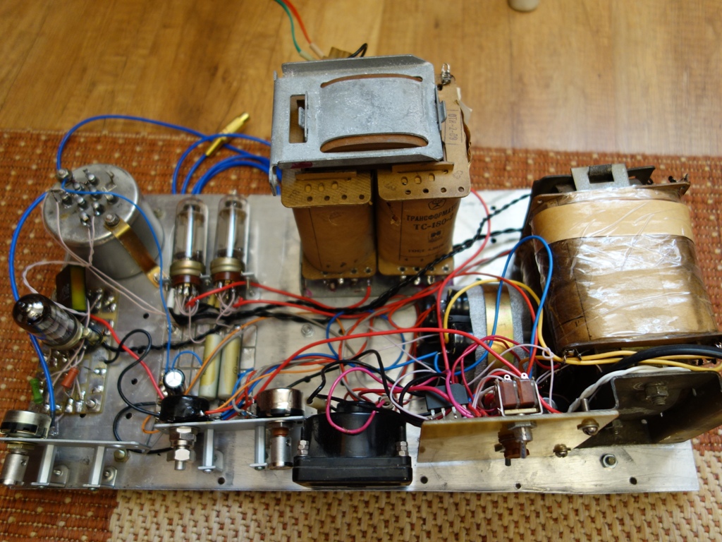

    Аппарат есть в железе, фото будет. Жалею только, что не сделал двухканальный. В плане - послушать в этом тандеме 6П3С. S-90, конечно, мрак, но у меня нечто другое. И это отдельная история самоделок, см. фото.Нажмите на изображение для увеличения.

    Перед "употребреблением" ТС-180-2 был проверен в схеме, имитирующиий его работу с лампой. 20...20000 без проблем. 6С19П, конечно, не для серии, разброс параметров, большое напряжение раскачки. Проще сбегать в аудиомагазин и купить чё надо. Но это не наш метод. А вот эта "железяка", (см. фото), по крайней мере меня, (предвзято отношусь), радует.Нажмите на изображение для увеличения.
    зачем? так спектр более приятный. да и сигнал снятый с катода мало кому нравится, мне категорически нет! если хочется току, можно и так поднять до 9ма. единственное пожелание автору отказаться от ТС-180 и с90
    Ещё непонятна роль С1
    Что-что-что??? А если подумать?
    так трансформатор повторяет эту функцию

    Лучше всё-таки смещение регулировать отдельно двумя регуляторами.
    230 В*0,056 мА=12,88 Вт. Не многовато? При допустимой Р=11 Вт.

    Спокойно терпят даже 13,5Вт. Другое дело, тут нет в этом никакой нужды.

    зачем?
    Частотка транса по низам ширше, искажения от намагничивающего тока меньше
    При какой мощности, с какой нагрузкой и по какому уровню?

    для такой мощности ТС-75 - ТС-90 за глаза хватит
    30В от низкоомного источника через резистор 560 Ом на последовательно соединенные все первичные и анодные обмотки. Нагрузка как по схеме резистор 10 Ом. Может был и килоом (взамен 560 Ом), не помню, врать не стану. Вольтметр - старичек С1-49.
    Это фигня а не проверка.
    Впрочем, транс, который намотан как сетевик а не выходник, да на таком говёном железе - можно и не проверять, и так все понятно.

    Для ТС180 6С19П мало, надо 6Р3С...
    Ну если фильтры в АС не навороченные и ее сопротивление растет с частотой, может ни неплохо играть (не так сильно проявляет себя индуктивность рассеяния). Правда, что там с фазой происходит, не берусь судить
