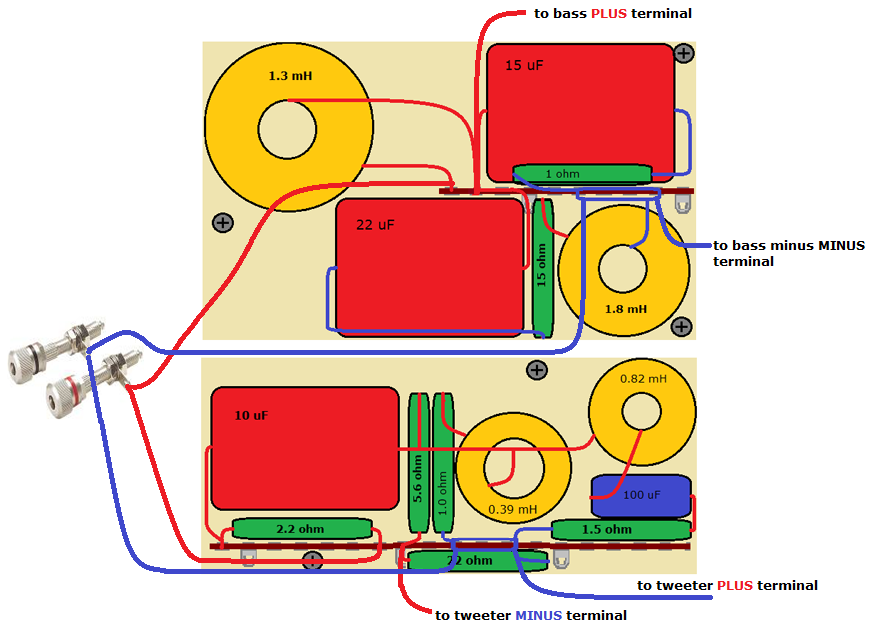

    По умолчанию О подключениях катушек
    Имеет ли значение как подключать катушки индуктивности, пересмотрел у Троэлса, он подключает на бас, то конец обмотки к динамику, то начало. Объясните, как нужно! Тоже самое и по твитерам. Нажмите на изображение для увеличения.

    По умолчанию Re: О подключениях катушек
    Не имеет значения.
    Правильно, потому что Троэлс понимает, что это не имеет значения.
    Аватар для Scandinav79
    16.01.2014
    575
    Но я ни разу не видел, чтобы по разному было в определённой паре АС. Особенно когда провода от катушек длинные, т. е. этому уделяется внимание зачем-то!!! Зачем?

    14.08.2010
    Краснодарский край
    2,778
    Ведь даже у проводов, те просто так придумывают направление. И землю звездой распаивают не просто так!
    Не имеет значения. Одинаково распаивают просто потому чтобы было одинаково.
    Направления у проводов и катушек нет. Не надо сюда приписывать землю звездой, это другое.
    А теперь включаем мозг и думаем, какое нафиг направление в ПЕРЕМЕННОМ токе, на положительной полуволне начало на одном контакте катушки, а на отрицательной на другом.

    39,479
    И что с того?
    Представь себе многослойную (или ленточную) катушку в LC ФВЧ. Будет разница как ее включить? Да, будет. Но:
    У катушек есть
    Разумеется, только далеко не всегда. И естественно, кроссоверов это никак не касается
    на начало намотки - вход, а выход снимать с последних витков. если катушка включается параллельно, то сигнал на начало, а последние витки на землю.
    тут просто прагматический смысл - на последних витках сигнал уже "отфильтрованный", а значит спектр электромагнитных излучений меньше. что касаемо параллельного включения - тут само собой ясно - на внешних витках висит земля, которая как-бы экранирует.
    А потом полярность сменилась и электроны бегут уже сначала в конец катушки, а перед этим прошли через динамик неотфильтрованными! значит надо ДВЕ катушки ставить перед динамиком и после, шоб работало.
