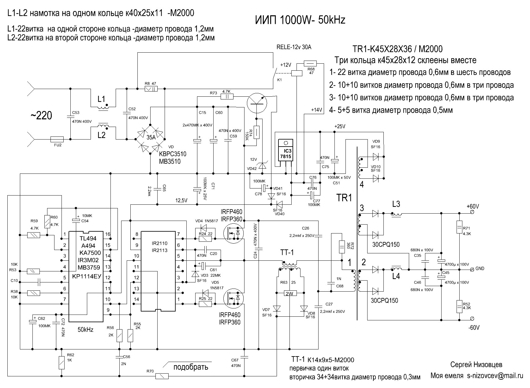

    При питании от ибп греется, искажения. От транса работает. Поможете?

    Импульсные наводки от ИБП сбивают работу. Фильтровать дросселями, в т. ч. синфазными, и пленочными конденсаторами, а также керамическими.
    PS. Я бы оставил трансформаторное питание, пусть и нарушается единобезобразие.

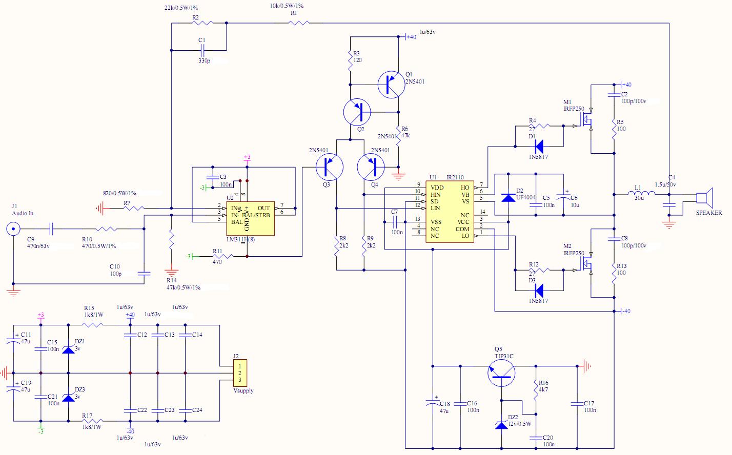

    Ибп по схеме Королькова , есть все, два дросселя, электролиты, пленка. В унч 2 по 470 мкф плюс пленка. Есть мнение,что электромагнитное поле ибп 50 кгц мешает работе унч класс д 400 кгц. Где хоть искать проблему? С трансом тяжелый, сыну собираю, таскать придется. И спасибо за отзыв.

    В ИБП надо уменьшить R72 до 20 Ом.
    Добавить такой конденсатор на 1000Р/2000В. (добыть в компьютерном БП)

    Усилитель и БП возможно имеют некорректную трассировку.

    Именно так. Обратите внимание, как вам уже подсказали, на разводку. Особенно как разведена "земля" и блокировочные ёмкости у микросхем (С3, С8 на первой схеме). Чтобы ещё немного уменьшить уровень наводок с ИБП, можно добавить снабберные цепи и на вторичных обмотках.

    [QUOTE=Lexter;2230145]Именно так. Обратите внимание, как вам уже подсказали, на разводку. Особенно как разведена "земля" и блокировочные ёмкости у микросхем (С3, С8 на первой схеме). Чтобы ещё немного уменьшить уровень наводок с ИБП, можно добавить снабберные цепи и на вторичных обмотках.[/QUOT
    С7 видимо. Емкости непосредственно возле ножек микросхем, пленка возле вых. транзисторов. Обратная связь идет вдоль минусовой дорожки и рез. 10 кОм перепрыгивает через нее. Может здесь? И спасибо за совет.

    Есть уточнения. При питании от транса +-45 В усилитель работает, чуть теплый. При +-85 В в динамике тихие свисты, греется дроссель, перед дросселем +55 В. Похоже проблемы и в унч и в иип. А можно два канала в мост с питанием +- 40 В, как в автомобильных усилителях? Мне это проще, чем покупать цифровой осциллограф и т. д. Или другую схему собрать, Палника например? Есть динамик EVM 600 Вт ном. 1200 Вт макс. Мостовой Ланзар при питании +- 35 В не тянет, поднимал питание до +- 45 В, один иип в защиту уходит(каждый канал от своего иип). И вообще, загорелось мне класс Д......Есть irs2092s, irfp460, может на них?

    Притащил из гаража Н313, лучик показывает 3 мксек импульсы перед дросселем, есть хвостики при нарастании, хотя снабберы по схеме. После дросселя эти же импульсы амплитудой около 2 В. Дроссель ETD 34х17х11 18 витков 6х0,6 мм2 по программе старичка кажется. Влупил параллельно 1,5 мкФ еще 2 мкФ, напряжение после дросселя ноль, в динамике тишина (был фон) синусоида стала тоньше. Поделитесь опытом???
    Собрал ирауд 7, немного поработал на irf630a защита срабатывает, пытался понизить частоту, пока настраивал защита стала постоянно щелкать. Не для моих глаз смд. У нас в городе смд 1000 пФ можно только со старой видеокарты спаять или с тв тюннера)))))))
    Протравил плату палника, жду 2184 из Китая. Всем спасибо!!!
    PS. Может в снабберах резисторы уменьшить?
