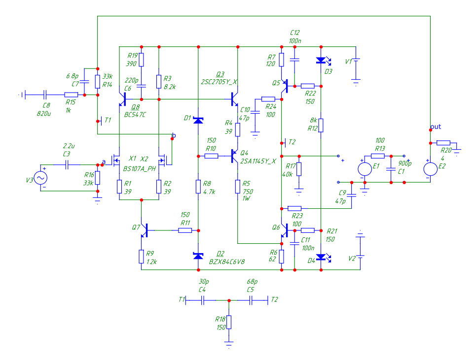

    Вот на днях сделал усь
    Звучит весьма интересно

    Заменить ТЛ071 на что нибудь получше не пробовали?
    Улучшения звука гарантировано.
    13,201
    По умолчанию Re: Простой усилитель
    Резисторы R1R2 зашунтировать небольшими емкостями не пробовал?
    Возможно, с этими емкостями небольшие резики последовательно добавить нужно будет.
    Второе. Не перепутаны ли на схеме входы ОУ?
    Нет не пробовал
    Нет не перепутаны - УН крутит фазу на 180

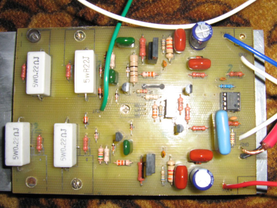

    Вот рисунок ПП кому надо могу выложить с номиналами

    25602, какая мощность етого чуда? в каком класе В или АВ?
    21.06.2006
    Ukraine
    697
    srpp никакой, все за счет ОООС давится. Плохо
    Thunder_Blade, в каком пожелаешь- в таком и будет работать

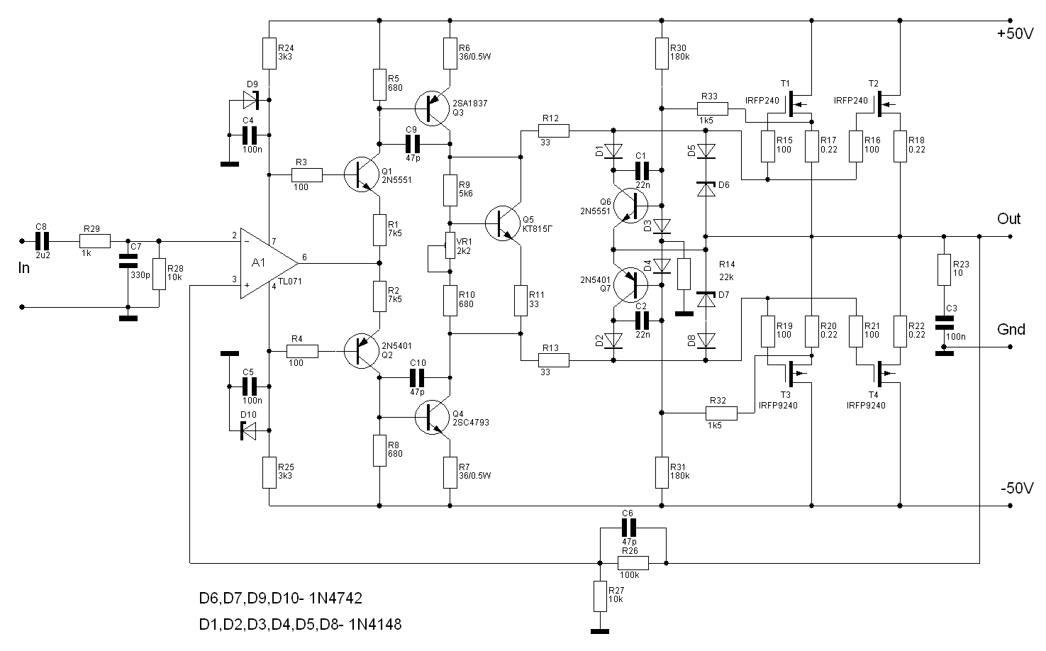

    А это случаем не Стонколд, но с полевиками на выходе .
    Нет
    Konstantin Kuzmenko, что такое srpp
    Добавлено через 1 минуту
    Расчетная = 200Вт на 4 Ом
    Завтра померяю скажу точно.
    Последний раз редактировалось 25602; 29.10.2007 в 20:11. Причина: Добавлено сообщение
    39,187
    Это он перепутал название отличного (и простого!) )каскада усилителя напряжения - SRPP (Shunt Regulated Push-Pull), с PSRR - Power Supply Rejection Ratio, подавление помех с источника питания

    рисунок ПП могу выложить с номиналами
    Так давай, приаттач.

    Пожалуйста
    • Тип файла: zip Mosf.zip (38.9 Кб, Просмотров: 2166)
    Ага, оно самое. Точнее сказать - по мотивам Стонколда. Лабуда та же - ни дешевенькая TL ни недешевенькая ОРА не спасут от главной беды - посредственности. Будет звучать на уровне * ничего так себе* и в конечном итоге макет будет выброшен в помойку.
    Плакали затраты на полевики
    Это не стоун Назовите хоть близкое сходство. Вы схему стоуна хоть смотрели чтобы это утверждать. В стоуне опер загнан в малосигнальный режим дальше раскачка происходит по шинам питания опера.
    И что вы похожее увидели на Этой схеме?
    Нет тут никаких мотивов. Схемы абсолютно разные.
