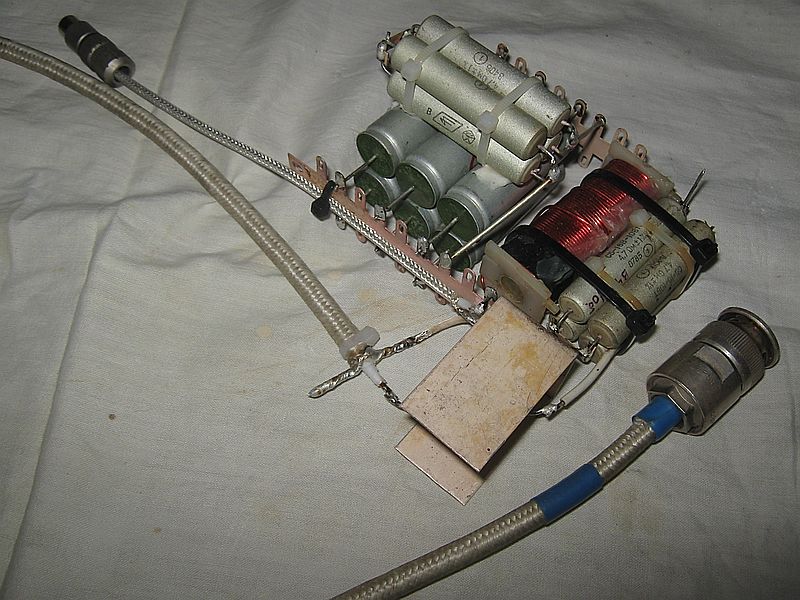

    RLC-эквивалент АС являет собой фильтр I-го порядка последовательного типа и состоит из пары последовательно соединенных резисторов 4,7 Ом (это аналоги динамиков), параллельно которым подключена индуктивность 1,7 мГ и конденсатор 60 мкФ. На стороне эквивалента в разрыв общего провода включен 0,4-Ом резистор Caddock MP930, с него измерительный сигнал подается на вход звуковой карты Echo MiaMIDI. Эквивалент подключен через коаксиальный кабель длиной 1 метр.
Название:	2_Эквивалент АС – последовательный RLC-фильтр I-порядка.jpg

    Макет ИТУН «Revelation» на время измерений был запитан от лабораторного БП "Matrix DPS-3055T", напряжение питания +-30 Вольт, ток потребления порядка 900 мА.

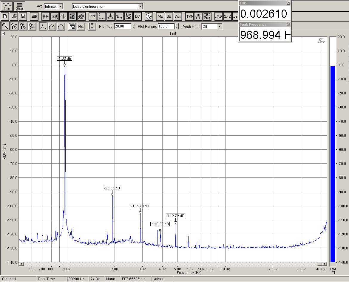

    Это спектр сигнала на выходе ИТУН «Revelation» для частоты 970Гц, напряжении 16Vrms, 50W на 5.2–Ом нагрузке (-1dB).
Название:	3_Спектр ИТУН «Revelation» 970Hz 16Vrms, 50W @ 5.2-Ohm (–1 dB).png

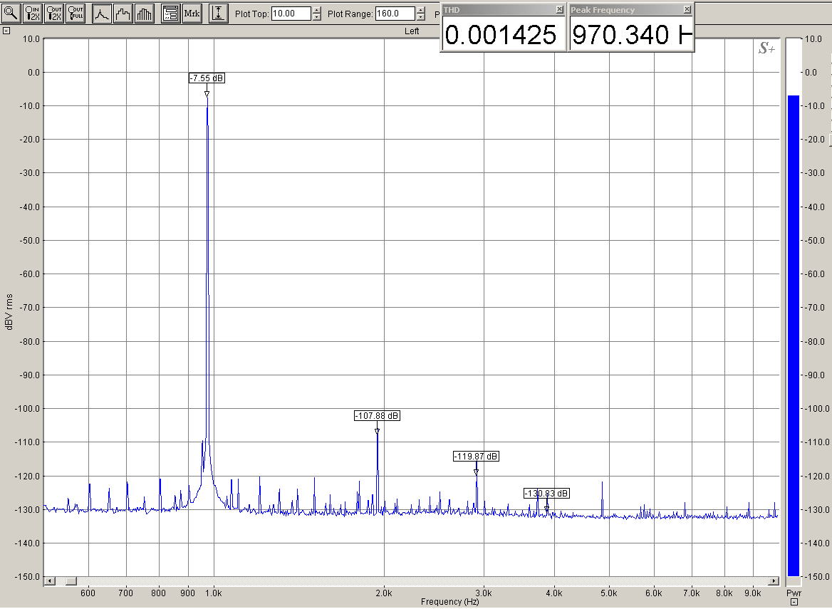

    Далее всё ИМХО …подобная архитектура токового усилителя позволяет реализовать иной способ регулировки громкости и регулировать громкости не на входе, а на выходе усилителя, что приводит к меньшей деградации усиливаемого сигнала. В некотором роде можно назвать такой способ «аналоговым» способом регулировки громкости, где под термином «аналоговый» подразумевается то, что при уменьшении уровня сигнала качество самого сигнала возрастает, ну как бы по аналогии с той же магнитной или механической звукозаписью. Стандартная регулировка в виде некого «ослабителя» по входу приводит к трудноуловимой, но все же слышимой деградации звукового сигнала, по крайней мере, это иногда заметно при прямом сравнении-прослушивании с наличием/отсутствием регулятора громкости во входной цепи УМЗЧ.
    В предложенном варианте сигнал с выхода низкоомного источника, без какого либо ослабления, поступает прямо на вход ИТУН, благодаря чему достигается максимальное отношение сигнал/шум. При этом масштабирование сигнала в нагрузке осуществляется изменением коэффициента преобразования ИТУН путем изменения величины низкоомного датчика тока Rс1-Rc6.
    Для меня плюсы такого решения:
    – снижение нелинейности контактной группы реле P1-P5 т.к. через контакты теперь протекает бОльший ток, чем, если бы, к примеру, она была расположена во входной цепи усилителя;
    – при увеличении суммарного сопротивления датчика тока Rс растет собственная линейность преобразователя «напряжение-ток», благодаря чему нелинейные искажения снижаются до весьма малых величин, и достигается повышенная линейность на малых и средних уровнях выходной мощности без какой либо деградации сигнала по входу.
    Некоторый выигрыш в линейности демонстрирует картинка ниже, это спектр сигнала «-7dB» с регулировкой громкости по выходу усилителя (RсΣ=1,5 Ом).

    А это спектр сигнала «-7dB» с регулировкой по входу, при этом сигнал источника был ослаблен на 6dB (RсΣ=0,75 Ом).
Название:	6_Регулирование громкости в ИТУН «Revelation» на входе.png

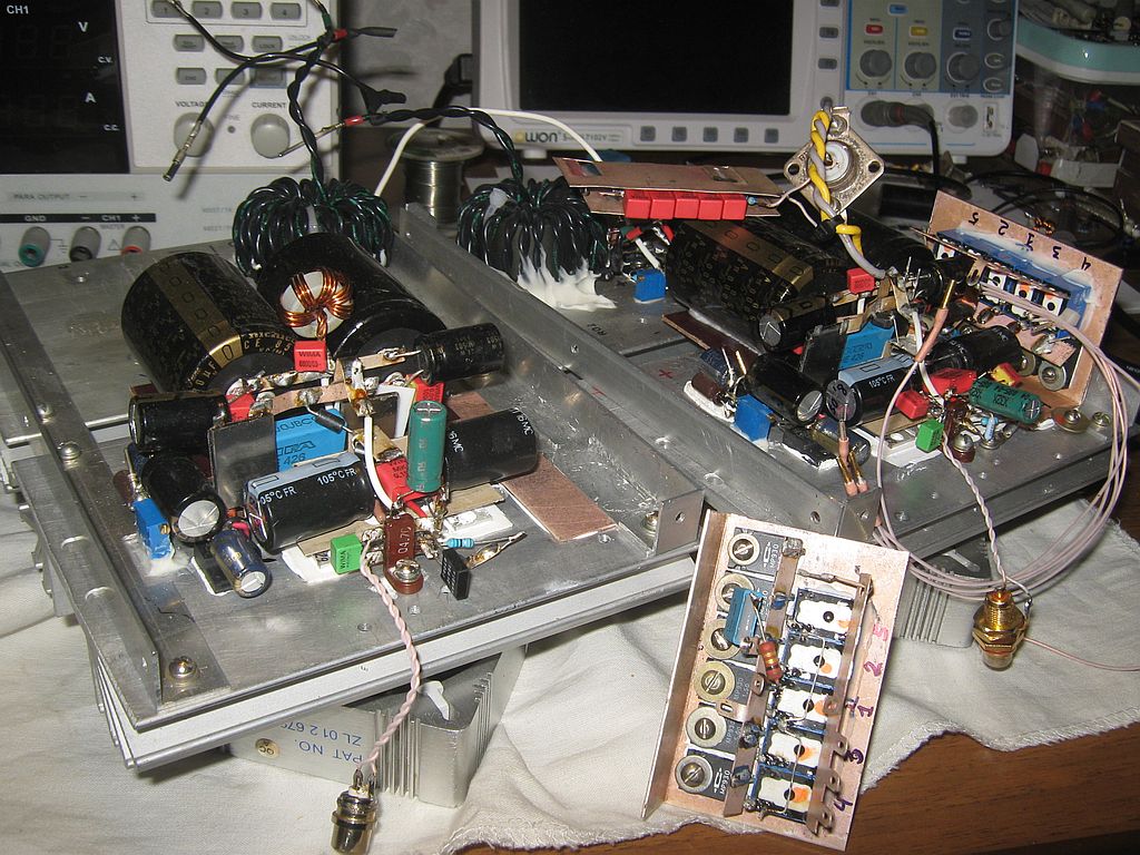

    На фото представлен монтаж усилителя, выполненный без применения печатных плат.
ID:	238636 Нажмите на изображение для увеличения.
ID:	238637 Нажмите на изображение для увеличения.

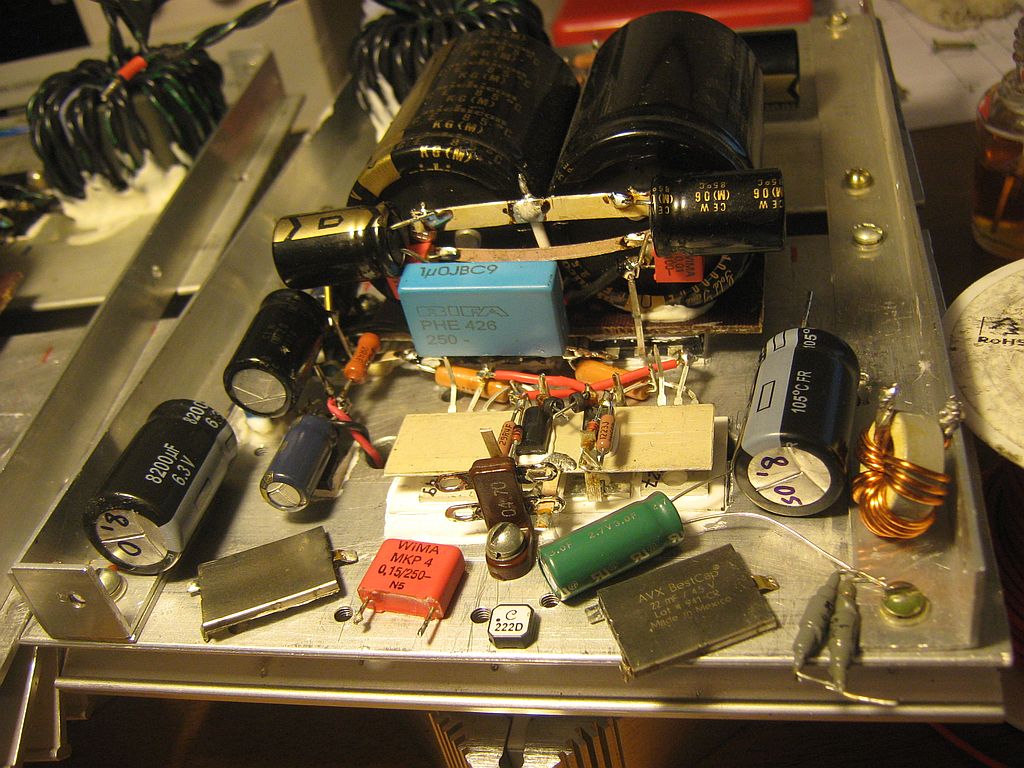

    Все транзисторы усилителя располагаются на общем радиаторе, что дает хорошую термостабильность. Выходные транзисторы Q7–Q8 прикрыты сверху медной пластиной–экраном для снижения излучения выходного каскада. Транзисторы Q3–Q6 приклеены на термоклей к радиатору через Al2O3–керамику. Поверх транзисторов Q3–Q6 приклеен медный экран и сверху уже приклеены транзисторы Q1–Q2. В качестве датчиков тока релейного регулятора громкости Rc1-Rc6 применены мощные толстопленочные резисторы Caddock MP930, которые установлены на дополнительном радиаторе (см. фото). Реле взяты на напряжение 5В с допустимым током 3А.
    Поскольку падение напряжения между эмиттерами транзисторов Q5–Q6 и эмиттерами транзисторов Q1–Q2 не превышает 600 мВ, а приложенное напряжение к конденсатору С4 не превышает 1300 мВ, то в качестве С1–С2, С4 использованы низковольтные (4,5V) сверхемкие приборы «Supercap» от компании AVX BZ054B223ZSBAE, а в качестве C5-C6 - конденсаторы Panasonic FR-серии, однако, можно и в качестве С5-С6 использовать те же BZ054B223ZSBAE.
    В качестве первых транзисторов Q1–Q2 можно попробовать применить 2N4401/2N4403, 2N2222/2N2907, и, отчасти, BC337/BC327. Поскольку рабочие токи в схеме довольно большие, поэтому практически все маломощные транзисторы в качестве «первых» Q1–Q2 отпадают - сказывается повышенное сопротивление тела коллектора. Еще для малых напряжений есть хороший вариант замены - 2SA1249/2SC3117. Транзисторы 2SD667/2SB647 являются отбраковкой тех же 2SB649/2SD669, т.е. они несколько хуже. Проблема заключается в том, в том, что оригинальные приборы 2SB649/2SD669 сейчас практически не доставаемы.
    Также найдена хорошая замена для транзисторов MJE15028–MJE15031 – это комплементарная пара от ON Semiconductor D44H8C/D45H8C. Данные приборы обладают улучшенной линейностью и хорошо себя показали в такой низковольтной архитектуре.
    Поскольку выходные транзисторы в схеме с ОБ имеют несколько лучшую устойчивость к вторичному пробою, то в качестве Q7–Q8 можно применить практически любые современные мощные комплементарные биполярные транзисторы, такие, как MJL1302A–MJL3281A, 2SA1943–2SC5200, MJL21195–MJL21196, NJW0302–NJW0281, NJW1302–NJW3281. Также можно применить и МОП-приборы с хорошей ОБР, типа IRFP9x40/9x40, если увеличить величину "плавающего" питания на сумму пороговых напряжений..

    Ниже на фото представлен монтаж усилителя, выполненный без применения печатных плат.
    Интересно будет посмотреть на законченный конструктив УМ.
    Поздравляю с публикацией!

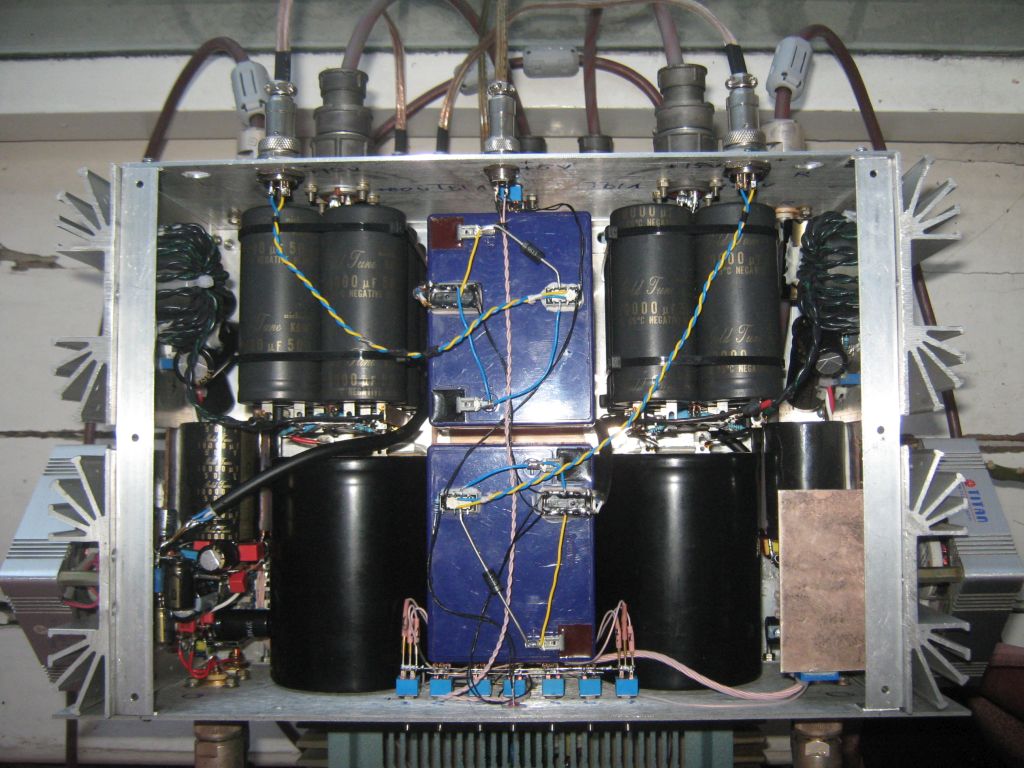

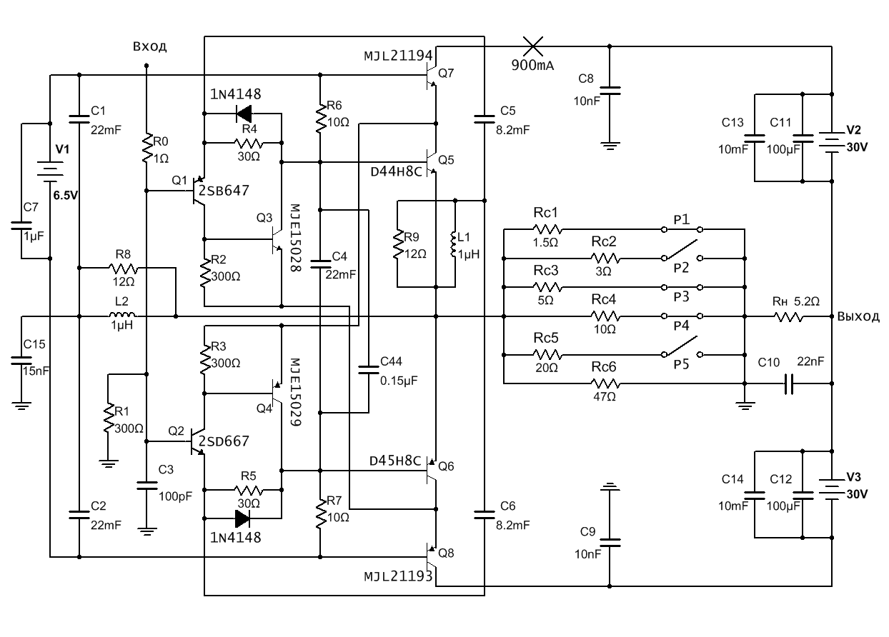

    Собрал макет, в итоге теперь трансформаторы переехали во внешний блок питания, а в усилителе поселились аккумуляторы..
    Резисторы R6-R7 уменьшил до 5-Ом, теперь потребление по цепям транзисторов Q3 и Q6 стало одинаковым, по 400mА на каскад, суммарный же ток покоя Q7-Q8 составляет 800mА.
    Для выравнивания токов потребовался индивидуальный подбор одновременно R2-R5 в парах и подстройка напряжения "токовой батарейки" (V1 на схеме). Теперь это на самом деле батарейка, точнее там стоит аккумулятор "Delta" 12В, 5а/ч.
    Схемку автоматики заряда аккумуляторной батареи не привожу, может позже, но там все тривиально, когда УМ обесточен, то батарея отсоединена от схемы с помощью первого реле, а через второе реле идет заряд с током 1:50 от общей емкости. Когда же подается питание на схему, то второе реле цепи зарядки отключается и зарядные трансы обесточиваются третьим реле, а первое реле подключает "батарейку" к схеме стабилизации смещения и ИТУН «Revelation» плавно стартует..

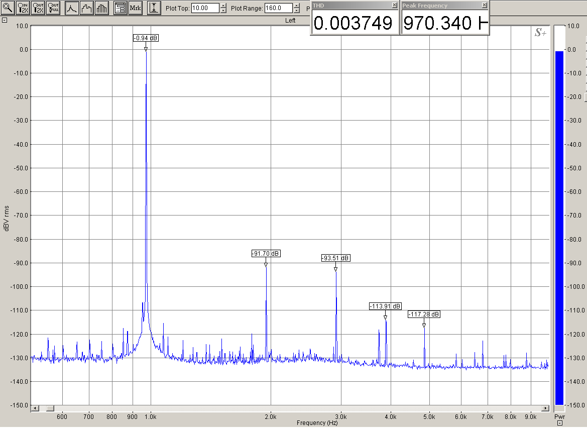

    Спектр сигнала 970 Hz 50W@5.2-OHm (-1dB)
Название:	970 Hz_5.2-OHm_-1dB_Channel_2.png
    решил оставить старую картинку, по новой не стал мерить, неохота, но там по итогам все ещё лучше стало особенно по звучанию, все таки "плавающий" сетевой БП заметно портит звучание, имхо..
    В качестве релейного регулятора громкости пока временно применен 7-ступенчатый (код 1-2-4-8..), на переключателях
    Когда доделаю корпус своего DAC, в котором также расположен контроллер от antecom и транспорт от energetik, то будет все рулиться-переключаться дистанционно с пульта..

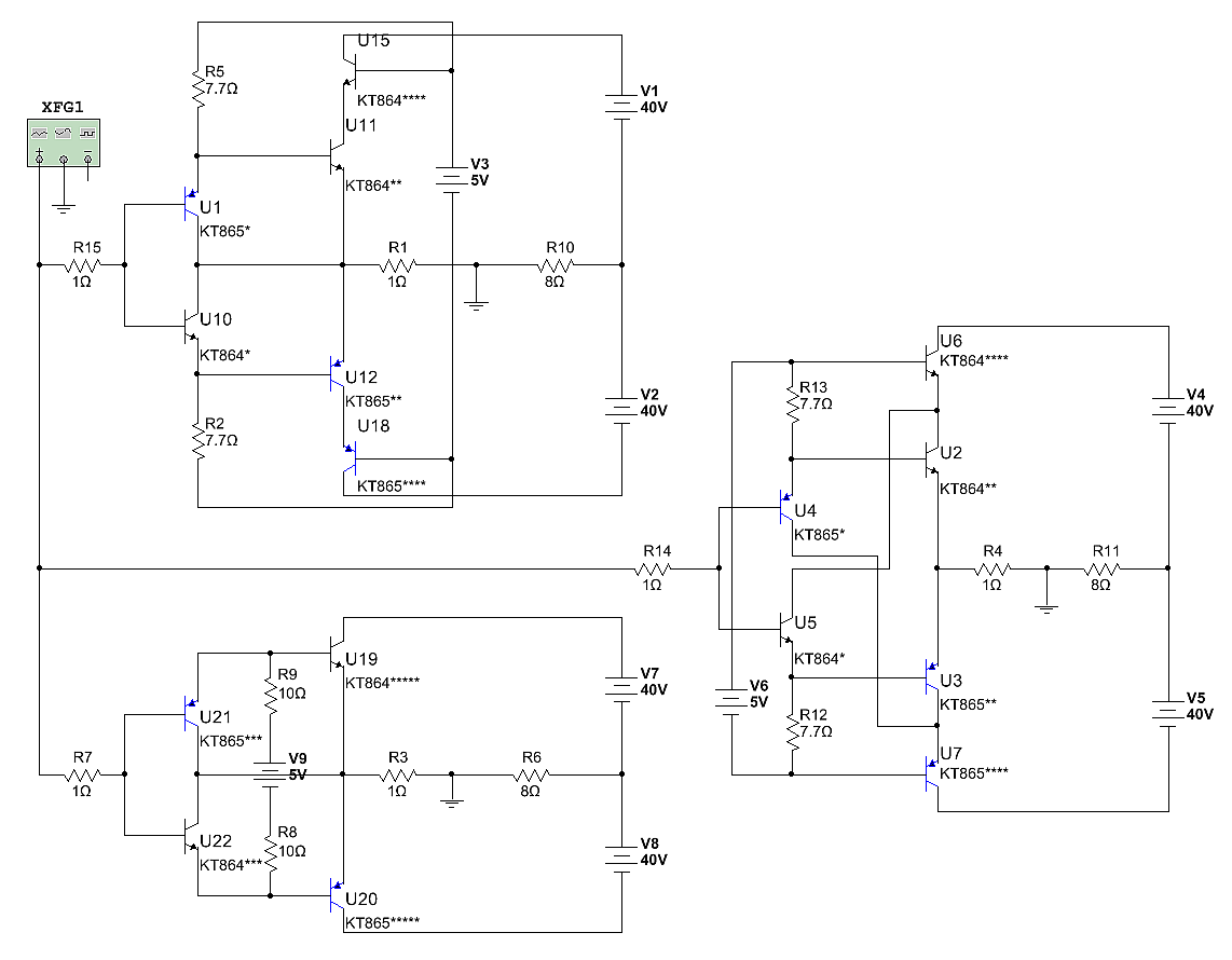

    Итоговая упрощенная схемка (не показаны схемы источников питания V1-V3, зарядки, транзисторный фильтр и плавный пуск):

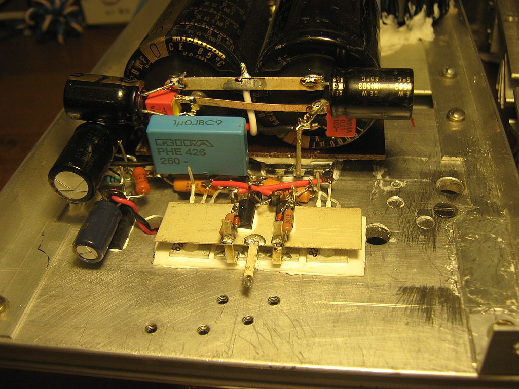

    Это фотки макета..
ID:	256376 Нажмите на изображение для увеличения.
