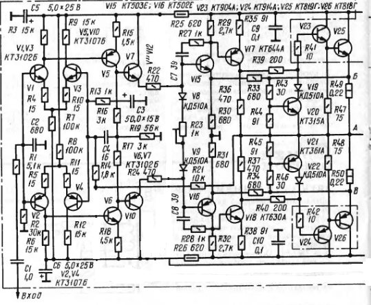

    Всем привет. Недавно я наткнулся на усилитель Корнеева , который публиковался в радио 04 1983г , и я решил спросить , собирал ли кто нибудь данный усилитель ? Если да , то как звучание ? И вообще , стоит ли игра свеч ?
    Стоит.только канал формирования отрицательного сопротивления исключить
    С уважением Максим.

    Проще собрать Ланзар
    Собирал , у оплитухи звучание и то лучше чем у ланзара . Чем вам умзч Корнеева не нравится ? Я его собираюсь перевести на импорт ...
    ---------- Сообщение добавлено 18.42 ---------- Предыдущее сообщение было 18.40 ----------
    Микросхему а1 и ее обвязку ?

    По умолчанию Re: Усилитель Корнеева .
    Оба оу А1 и А2 выбросить там ,оставить только защиты
    Максим , так ?Нажмите на изображение для увеличения.
    Максим , так ? Нажмите на изображение для увеличения.

    да вроде. Надо главное замену предвыходным найти. Думаю A1930/C8171 само то. Модель микрокапа делай для начала. усь то отличный

    Можно наверно и все эти защиты убрать, сделав какую нибудь простую защиту от постоянки отдельным блоком.
    Там вся работоспособность 3х-каскадного усилителя держится на коррекции, как бы не рассыпалось.
    А в чем прелесть этого усилителя? Я вижу многокаскадную схему с однозначными проблемами при запуске и настройке.
    Видимо прелесть в развязке УН эмитерными повторителями и местной ООС выходного каскада- а так обычный 3 каскадник как и большинство современых УМ( кроме того защита по току выходников не АЙС- будет привносить искажения)
    Хуже того, переходные процессы в этом усилителе просто ужасны.
    В каждом усилителе можно найти проблемы. Замените ВК стандартной тройкой и вуаля очень симпатичный и простой усилитель на доступных деталях.
    2каскадник ,а защиту моно изьять
    Собирал я в своё время это чудовище.Угомонить 904/914 удалось с большим трудом.Подбор транзисторов ДК - эт тоже на любителя.Да и результат ожиданий не оправдал...
    3-х при любой класификации- у ВК Кус=2
    А заменить на 3каскадный эмиттерный повторитель
    и будет уже другой усилитель
