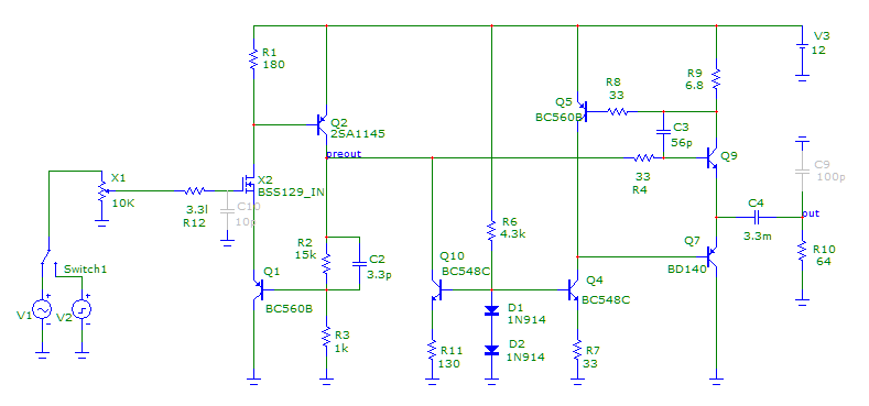

    Схема и результаты моделирования варианта для АС (в железе такой вариант не тестился):
    Землю я тут сделал виртуальную, не уверен в правильности этой идеи, но можно использовать минусовую шину в качестве общей земли, в этом случае конденсатор на выхлопе придется вывести из петли ООС. Ну и при этом придется скорректировать смещение на входе резистором R2, так, чтоб на preout*е была примерно середина питания и подстроить ООС. Вот таким вот образом: Нажмите на изображение для увеличения.

    В данной схеме ток покоя выхлопа выставлен около 1А. Можно уменьшить увеличением резистора R13 - на максимальной мощности искажения при этом не сильно возрастают, снижается пороговое значение мощности (точнее, амплитуды тока через нагрузку), при котором выхлоп работает в линейном режиме (благодаря чему такие низкие искажения при небольшой амплитуде на выходе.
    Выхлоп - повторитель с, так сказать, гиперактивной нагрузкой , которая стабилизирует режим повторителя по току коллектора. Это дает очень линейный режим выхлопа, если ток выхода не превышает тока покоя минус чуть-чуть. Если же ток выхлопа превышает это значение - дальше над искажениями работает общая ООС. Еще при превышении этого значения - нижний транзистор начинает входить в отсечку. Собственно поэтому "иногда AAB". Пожалуй, это первый в мире однотакт в класе AB
    Помимо линейного режима выхлопа это еще дает развязку от питания (типа как у Чуффоли, только не так резко и с классическом включении нагрузки) и термостабилизацию. Аналогичным свойством обладает и входной каскад, который сделан по сути по аналогичной схеме как и выхлоп, но слегка другим боком воткнутой, благодаря чему он собственно и усиливает напряжение, а не ток, а заодно и подрабатывает дифкаскадом для ООС.

    Хотелось бы посмотреть распределение токов по плечам ВК (к примеру, при 30 Vpp на выходе), хотя подозреваю, верхний повторитель работает без отсечки тока, а нижний управляемый ИТ с отсечкой...

    Разогнутый дифф на входе - зло!
    потому что
    а) нелинеен по четным гармоникам
    б) сдвиг уровня по входам наличествует
    ---------- Сообщение добавлено 09.09 ---------- Предыдущее сообщение было 09.06 ----------
    В остальном - повторитель Уайта на транзисторах, т.е. обыкновенный Шиклаи

    Я не большой сторонник ОООС в звук схемах, но мне понравилось сочетание воплощённых идей.
    Соглашусь, из моей практики с электролитом в ОС звук хужее.
    Так, вроде, на выходе разделительный кондёр?
    ---------- Сообщение добавлено 10.44 ---------- Предыдущее сообщение было 10.41 ----------
    Если D1...D3 для опоры, то как-то странновато включены (?).

    Возможно светодиод будет лучше термокомпенсировать?
    нет.
    По поводу как оно работает - описано в статье тут - http://radiokot.ru/articles/60/. Кстати привет и спасибо тамошним котам.
    Обыковенный Шиклаи там есть, точнее был вначале - Q7/Q8 - были изначально составным Шиклаи, но потом я чисто эмпирически обнаружил что если коллектор Q7 перекинуть как я его перекинул - то искажения чутарь уменьшаются.
    Дык поэтому там делитель на входе и кондер на выходе. R2 - кстати в реале наверно лучше будет переменником сделать.
    Хз по мне так вполне линеен. Пара тысячных процента нелинейности на околомаксимуме - неплохой результат для схемы из 3х транзисторов ИМХО. Кстати линейность диф-ун*а можно оценить если перекинуть оос с выхода выхлопа на выход дифуна. То есть перекинуть соединение r7-c5 с выхода на preout (+ еще желательно смещение на входе скорректировать подстройкой R2). И проверять сигнал на preout (чтоб честно проверять - еще желательно и нагрузку откинуть) Таким образом кстати схема превращается в неплохой почти-без-ООСник (как она вобщем изначально и была придумана). Можно джампер предусмотреть
    я примерно так в стартовой мессаге и написал
    Так смещение получается оптимальнее если будет гулять питание. Хотя это еще не факт что самый оптимальный вариант, но лучше чем просто делитель.

    Вообще задумка была встроить повторителть в схему ИТ да двух транзисторах, а не с шиклаи извращаться. Ну даже если и есть что - ничего страшного, все оно из кремния сделано-то
    Вот кстати вариант схемы который тестировался в железе на бредборде - http://savepic.su/5650101.png
    Он проще, поскольку задуман как ушник - нету усиления выходных каскадов и нету общей ООС, ну и полевик на входе (на выходе полевик тоже неплохо работает), но это сути не меняет. Собственно схема в исходной сообщении - по сути разогнанная версия такой схемы.
    Источники тока вокруг двух диодов - тоже не критичны для функционала - они только прибавляют линейности. В целях упрощения понимания - левый можно выкинуть, а правый - заменить на резистор, подняв ток покоя.
    А вот прогон модели чистого выхлопа из такой схемы - http://savepic.su/5674676.png в линейном режиме (когда нету отсечки нижнего тр-ра), что характерно - размах колебаний тока через коллектор ведущего транзистора (и потребляемого вообще выхлопом тока) в таком режиме - меньше 2мА.

    Не зря я хотел посмотреть распределение токов. Никаким экономичным А в этом ВК и не пахнет. При увеличении тока покоя, девиация тока через верхний повторитель стремится к нулю, а нижнего ИТ максимальна - получается эдакий фалловер наоборот. При недостаточном токе покоя, ИТ работает с отсечкой тока, причем с коммутационными искажениями (на картинке в левой части синим цветом). На правой верхней части картинки токи через транзисторы при токе покоя 1.3 А и 32 Vpp на выходе.
    Коммутационные искажения показаны по методе https://forum.vegalab.ru/showthread....=1#post2043540
    06.05.2015
    89
    По умолчанию Re: полуторатактный ( :) ) транзисторный усилитель класса A (иногда AAB :) )
    Про экономичный А я и не писал, это вы так сразу написали. Я лично не знал как классифицировать свой каскад и потому обозвал его в полушутку AAB. Извиняюсь, если такая формулировка сбила вас с толку. А что касается отсечки, я именно так и писал в самой первой мессаге:
    То есть да - до определенного предела выходного тока повторитель на выходе работает со стабилизацией коллекторного тока с максимальным качеством, если вдруг хочется чтоб орало вне себя - он будет орать. Но качество упадет. Так и задумано. То есть в противовес обычным AB, у которых искажения минимальны на почти номинальной мощности у этого - искажения минимальны на небольшой громкости. И они реально очень малы в таком режиме. Ну а если захочется чтоб поорало - это схема тоже может но, ценой качества.
    Да еще момент насчет тока покоя. Ток покоя однозначно задается опорным резистором в цепи коллектора. Как вы сами убедились - колебания тока через этот резистор малы (собственно это основная идея схемы). А значит если хочется чтоб и ОРАЛО качественно - можно нагородить там релюшек, которые бы включали в параллель дополнительные резисторы. И коммутировать их от дополнительного канала РГ. Это просто идея, сам я если и буду реализовывать данный усь в варианте для АС - так делать не буду. В данный момент я не спеша рисую печатку для почти-безосного ушника по такой схеме...
    ЗЫ както некрасиво на вашей картинке Q10 подключен.. То есть про коммутационные искажения при выходе из линейного режима - все верно вы написали, но то как Q10 вы включили - мне не очень нравится.
    ЗЗЫ насчет коммутационных искажений. Мне почемуто кажется что коммутационные искажения от только от одного плеча - все же лучше чем от двух.
    Я лично не знал как классифицировать свой каскад и потому обозвал его в полушутку AAB...
    Ваш ВК больше похож на однотакт, т.к. выходные каскады, как вы говорите ААВ, работают с более-менее равномерным распределением токов через плечи ВК - т.е. девиация тока через верхний повторитель и нижний источник тока примерно одинакова, с ростом тока обычно нижний ИТ начинает работать с отсечкой тока. В вашем же ВК ток через верхний повторитель не меняется (если достаточен ток покоя), а вся девиация тока ложится на нижний ИТ - поэтому ваш ВК скорее однотактный, чем псевдооднотактный, как называют однотактники с эффективностью двухтактников (у которых токи через оба плеча примерно равны, вернее равна девиация токов плеч работающих в противофазе.). Вот пример псевдооднотактной схемы в классе А, у которой КПД около 50% https://forum.vegalab.ru/showthread....=1#post2050402
    Что касается коммутационных искажений, то есть схемы, где нижний ИТ закрывается плавно, без коммутационных искажений.
    Вот небольшая модификация JLH где нижний ИТ работает с отсечкой, что хорошо видно на картинке, а вот коммутационные искажения едва просматриваются. Обратите внимание, что нагрузка 3 Ом, на выходе 30 Vpp (при токе покоя 1.3А) т.е. усилитель отдает около 37W.
    Именно поэтому я его обозвал полуторатактом AAB, а не двухтактом AB. Потому что нечто среднее между однотактным А, и двухтактным AB. Точнее до пороговой мощности он работает как однотакт А, а выше пороговой - больше на ассимметричный двухтакт AB начинает смахивать..
    В вашем же ВК ток через верхний повторитель не меняется (если достаточен ток покоя), а вся девиация тока ложится на нижний ИТ - поэтому ваш ВК скорее однотактный, чем псевдооднотактный, как называют однотактники с эффективностью двухтактников (у которых токи через оба плеча примерно равны).
    Именно в этом и была задумка - сделать повторитель со стабилизацией активной нагрузкой тока коллектора повторителя. Это дает во первых более линейный режим повторителя чем в случае стабилизации активной нагрузкой тока эмиттера, во вторых - это дает развязку от питания. Причем вышесказанное верно только до порогового тока (ток покоя минус небольшой запас). Выше - просто громко орет при удовлетворительном качестве.
    Усложнение... Которое ради улучшения качества на высокой громкости вероятно ухудшит его при работе на низкой громкости.
    А не подскажете такие схемы? интересно просто, они тоже стабилизируют ток коллектора повторителя или там просто нагрузка повторителя - ИТУН, управляемый входным сигналом?
    Если это та, ссылку на которую вы выше привели, то это похоже второй вариант..

    Еще вот попробовал я вашу методику по измерению коммутационных искажений.. Вначале полностью усилитель, как и вы пробовали. Получил примерно аналогичную картинку. Причем добавление R17 в ней совершенно ничего не меняло, что мне показалось странным. И я откинул выхлоп и померял таким образом только входной каскад (да, он может работать как совершенно самостоятельный усилитель напряжения, только нужно еще скорректировать R2):
    Результат оказался даже хуже чем с выхлопом:
    Что странно, т.к. УН работает в режиме без отсечки.
    Потом я сделал еще проще - запилил последовательно 4 простых повторителя и проанализировал что выйдет:
    Вобщем, ваш LC фильтр выделяет на самом деле гармонические составляющие высокого порядка. Ну то есть он выделяет все что можно с высокими частотами, в том числе гармоники от тех 50КГц которые усилителю на вход скармливаются. А поскольку КГИ зависит от режима - 100Герцовый сигнал второго источника фактичнски модулирует КГИ всего усилителя, таким образом что в крайних режимах (в том числе и при выходе из стабилизации Ic) резко вылазят гармоники 50КГц-ового сигнала. Вот их-то ваша методика и показывает.
    Полоса единичного усиления моего усилителя - 35Мгц, потому то на нем такие высокочастотные гармоники и видно хорошо..
    Загадочно высокий уровень таких искажений у одиночного УН в свою очередь был вызван тем, что откинув от него выхлоп я забыл поднять ток через источник на Q4. Снижение сопротивления эмиттерного резистора в 2 раза did the trick и ваша методика стала показывать у УНа цифры такого же порядка, какого показывает у всего усилителя в комплекте.
    Но R17 пожалуй нужно встроить в базовую схему, отсечка - это таки зло.
    [upd]
    И еще кое что. Если на выход моего усилителя перед нагрузкой повесить фильтр, как у того JLH что вы показали (R7/C4/L1/R11) - сигнал на выходе вашего LC фильтра ожидаемо падает в разы. Такие дела.
    И ваша модификация с "ручным" дарлингтоном не оптимальна. BDW93A работает лучше, даже без фильтра амплитуда этих искажений в моей оригинальной схеме - порядка 1.3мВ, что еще раз говорит о том, что методика эта скорее показывает высокочастотные гармоники и интермодуляции, нежели коммутационные искажения. Добавление же на выходе аналогичного LR фильтра как в этом JLH их размазывает до сотни мкВ.
    [upd2]
    Впрочем, надо признать что включение в эмиттерную цепь диода Шоттки с резистором в параллели как в этом JLH - вроде улучшает картину (намотал на ус, но применять наверное не буду).
    Вобщем, если нарисовать по-честному и без BDW93, то получается так:
    ..что с виду не хуже вашего JLH
    Вот что получается на 3Ома и с BDW93:
    ..и кстати у меня ток покоя - 1А.
    Последний раз редактировалось misterzu; 07.06.2015 в 00:33.
    И ваша модификация с "ручным" дарлингтоном не оптимальна. BDW93A работает лучше, даже без фильтра амплитуда этих искажений в моей оригинальной схеме - порядка 1.3мВ, что еще раз говорит о том, что методика эта скорее показывает высокочастотные гармоники и интермодуляции, нежели коммутационные искажения. Добавление же на выходе аналогичного LR фильтра как в этом JLH их размазывает до сотни мкВ...
    Результаты симуляции зависят от моделей транзисторов, да и от симуляторов... Я рад, что микрокап показал такие обнадёживающие результаты... Критерием истины всё равно остаётся прослушивание...
    BDW93 - это несерьезно... не, я конечно понимаю, что на 500 руб. их 20 шт. накупить можно... но зачем?
