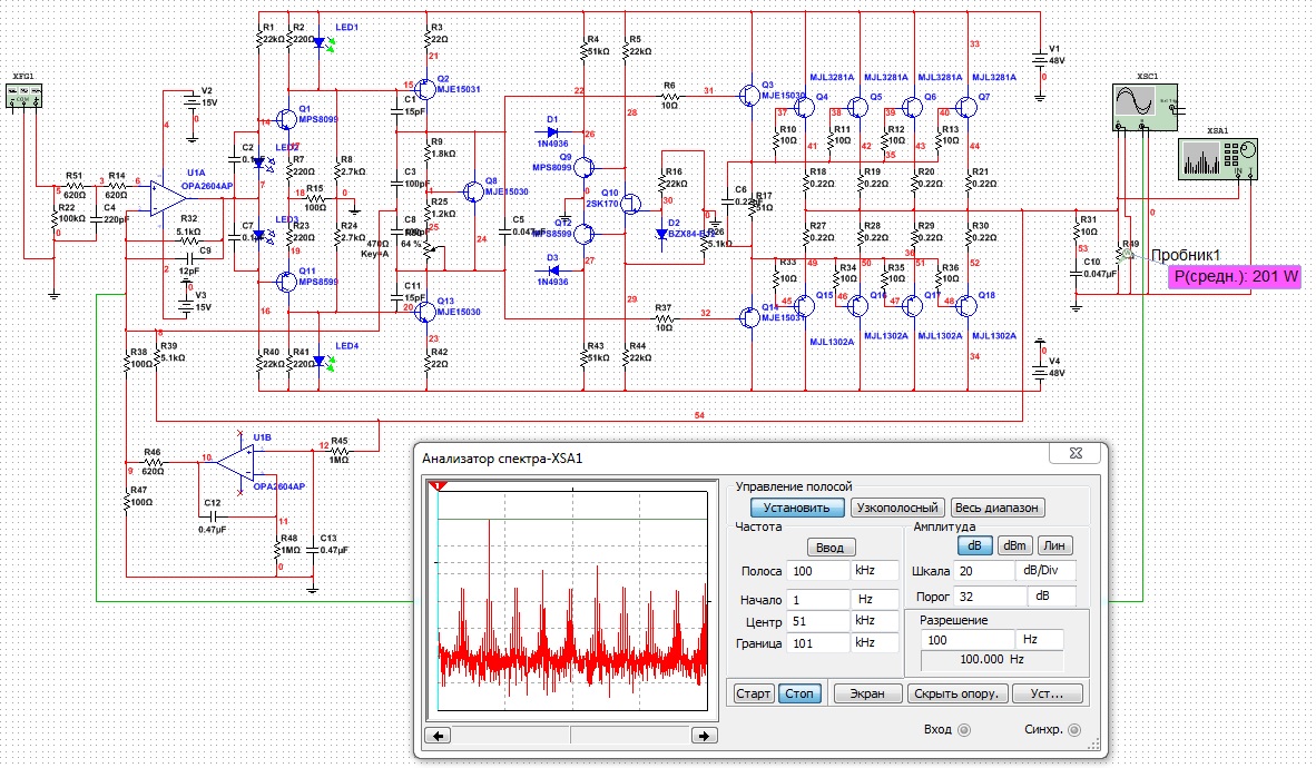

    Хочется услышать мнения о схеме.
    Немного смущают светодиоды на пути сигнала, для чего их поставили?

    LED 1,2 - смещать Q9 Q3. На хвук практически не влияют - переменка через них мала. Но кондерами не плохо бы зашунтировать.
    Зеленые - ограничители

    Для этой схемы были предложения на diyaudio ввести местную ООС с выхода УН на эммитеры Q9 и Q3, сделав усилитель композитным, искажения сильно уменьшались, но это надо моделировать.

    спасибо... митяич
    думаю - менее минус 110дБ по спектру на полной дури около 200Вт/4 Ом пит+/-48В - не вытянуть...
    - в симе...
    можно крутануть ради интересу...
    п.с. посмотрел подробней сх. по комплектующим - проблем особых нет - можно также поставить аналоги из базы сима - как альтернатива проверки топологии схемы
    вместо них могут стоять обычные диоды - на прохождение сигнала по переменки они не влияют, потому как шунтированы кондерами,
    а вот смещение на транзюки видимо дают правильное по задумке автора и думаю может быть менее шумят - сима покажет

    набил, выставил режимы по каскадам (ТП ВК =100мА), постоянка в ноль, 200Вт/4 Ом, синус, держит клип, защиту не подключал.
Название:	Измерения сим 14.jpg
    вердикт: классика!!! и не более - работать будет
    файл в симе 14 - для покрутить
