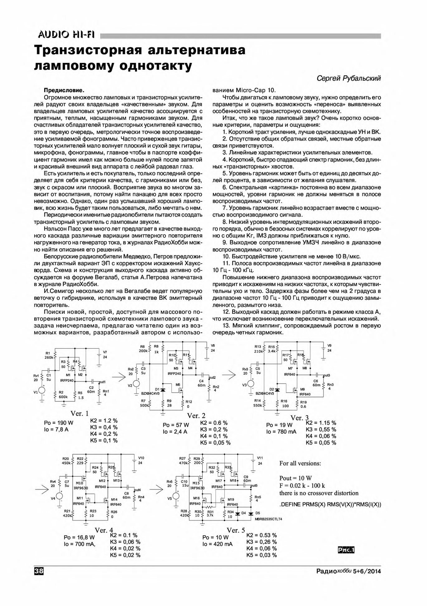

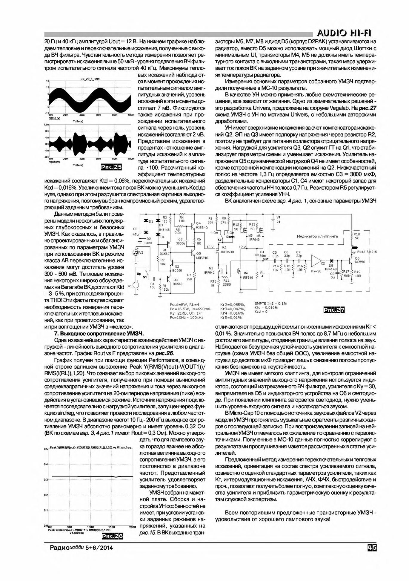

    Кто нибудь уже макетировал/отслушивал усилитель Сергея Рубальского с последнего Суховского РадиоХобби, №5-6 2014, стр.38, С.Рубальский «Транзисторная альтернатива ламповому однотакту». Отличительная функция - регулируемый уровень гармонических искажений. Собираюсь повторить схема довольно проста, и в статье описаны и классифицированы "новые" искажения в УМ и простые способы их измерения. Могу скрины с приложить если это можно здесь.
    Сергей Рубальский структурировал информацию о "транзисторном ламповике",
    частично с 3 -го пункта по 9 пункт ссылки на результаты, полученные в макете - "железе".
    1.Статья и тут
    2.Файлы эмуляции в МС10
    3.Принципиальная схема ВК и варианты макетных плат 1 2 3
    4. Фото макета
    5. Диф фильтр
    6. Спектр гармоник макета ВК
    7. Регулировка спектра гармоник макета ВК, меандр
    8.Искажения при мягком клиппинге в макете 1 2
    9.Оценка искажений амплитудно-фазового спектра сложного сигнала в макете

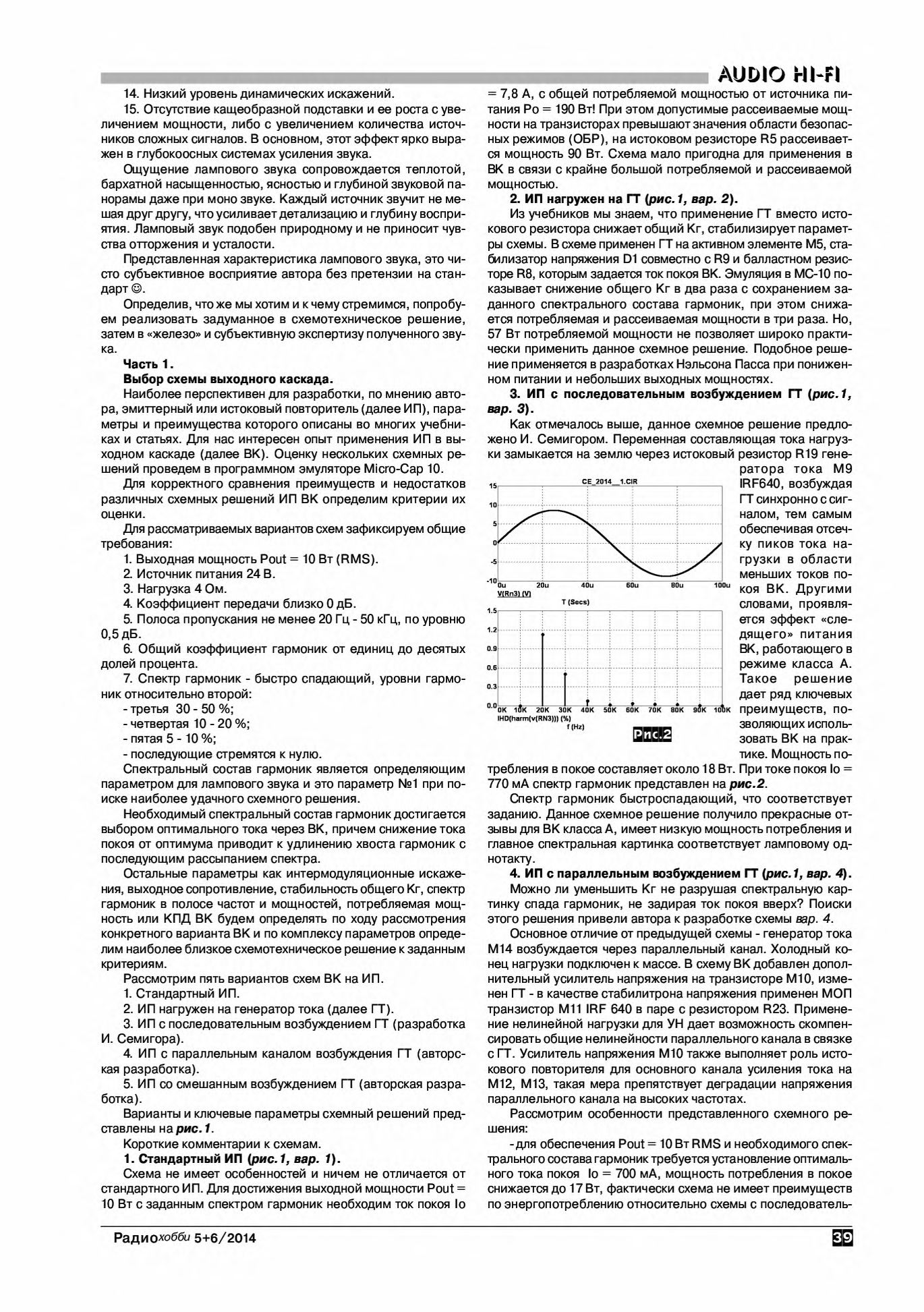

ID:	232905   Нажмите на изображение для увеличения.
ID:	232906   Нажмите на изображение для увеличения.
ID:	232909   Нажмите на изображение для увеличения.
ID:	232911   Нажмите на изображение для увеличения.
ID:	232912   Нажмите на изображение для увеличения.
ID:	232913   Нажмите на изображение для увеличения.

    Я уже не вспомню где нашел все РХ, но когда узнал что Сухов прекратил свою редакционную деятельность накопал все выпуски (первый CD покупал честно по почте лет десять назад), последний номер прилагаю

    Если на концерте "вживую" устаёшь от чистого звука (там то уж точно гармонизатора нет), то может это кому то нужно?
    P.S. версия 4 интересна. Возможно, (но необязательно) марку М11 надо попробовать заменить на что-то типа IRF610-IRF630. Ну и что-то типа плавающей земли вместо С8.

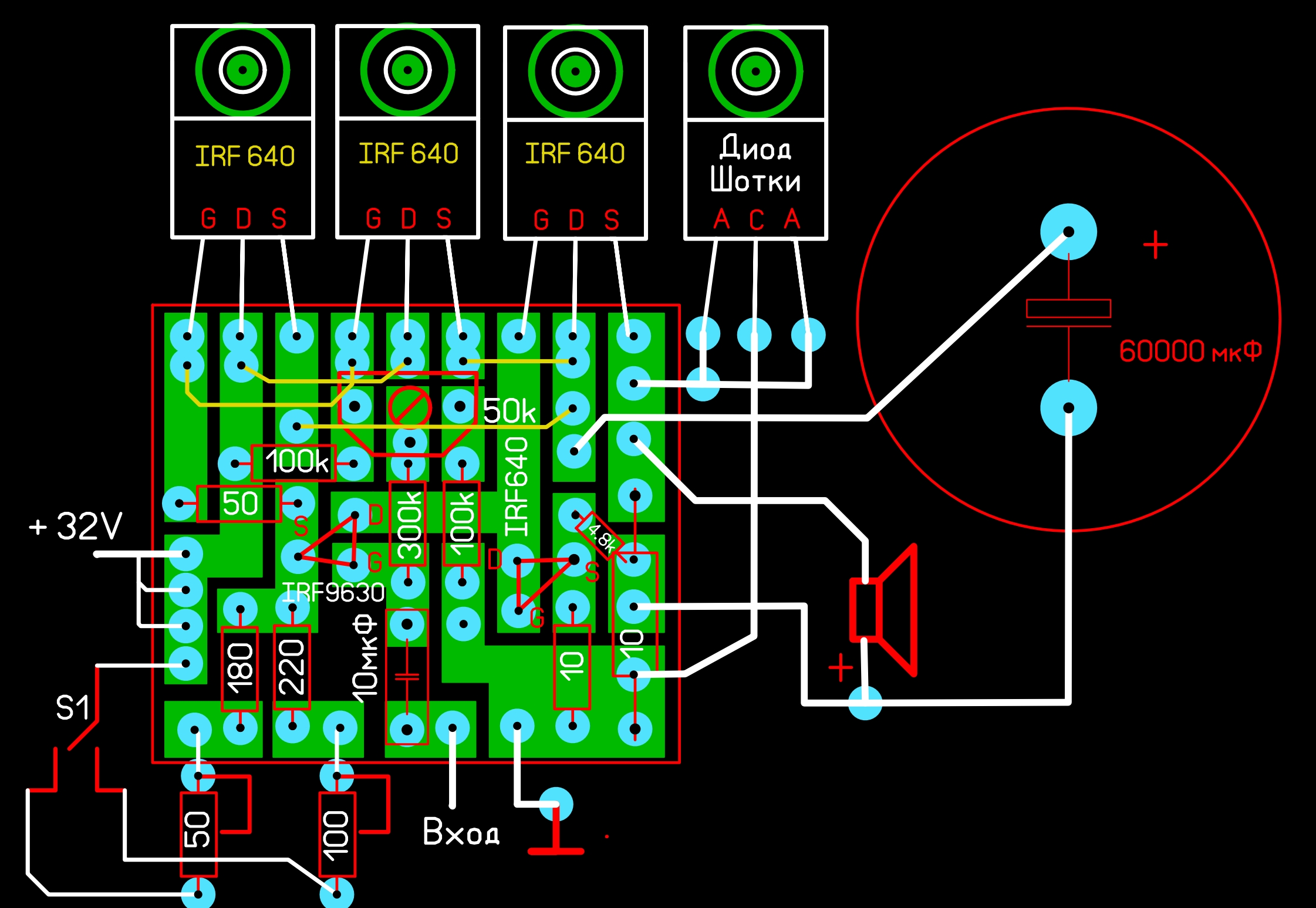

    12.07.2006
    2,402
    По умолчанию Re: Транзисторный ламповик Сергея Рубальского
    Для облегчения повторения выходного каскада выкладываю одну из макеток. К сожалению, в РХ модели и макетка не размещены, скорее из-за отсутствия места, устраняю пробел.
