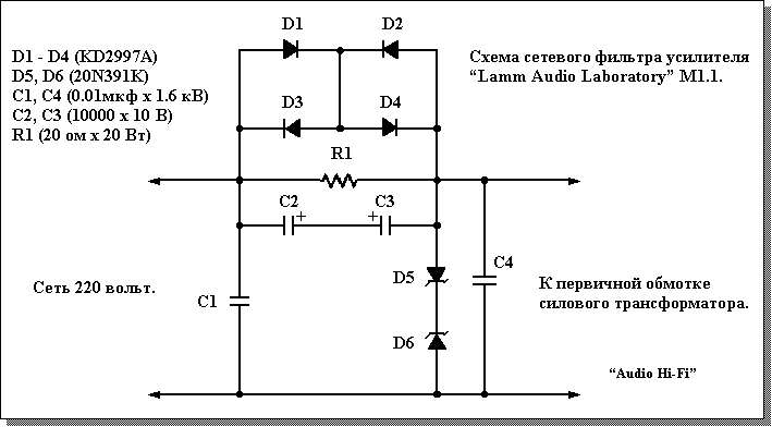

    вообщем проблема... два транса ,разные бп..трансы вроде хорошие)торы)один от "карты" другой талема...иногда временами страшно гудят...жена пугается, я тоже))прошу подскажите чего с этим делать)

    Бывает. Надо соорудить шушуринский ламмовский фильтр. Где-то обсуждали.

    подскажите поподробнее очень прошу)) терпеть не могу усилок выключать...

    Тут, и ещё где-то:
    https://forum.vegalab.ru/showthread.php?t=19974
