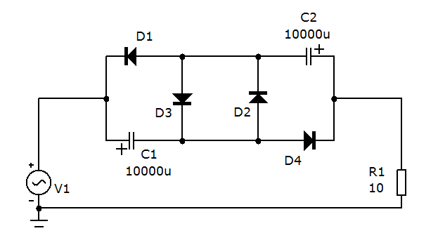

    13,071
    По умолчанию Re: Ещё раз о сетевом фильтре
    Цитата Сообщение от OlegCH Посмотреть сообщение
    вторым этапом надо "Ламмовский" фильтр на вход сделать... временами, похоже, постоянка по сети гуляет. Первичный тор подгуживать начинает. Не сильно правда, я их в "шумку" сразу завернул.
    Предлагаю вот такой фильтр, он работает лучше Ламмовского.
    Идея НЕ МОЯ, кто-то постил здесь на форуме. Прошу автора объявиться, хорошая схема.
    Отличается от Ламма тем, что отсекается любое напряжение постоянки.
    Нужно только предусмотреть, чтобы оно не превышало напряжения емкостей. Емкостей на 16 Вольт мне кажется хватит для самой плохой сети.
    Для желающих посмотреть в симуляторе прилагаю файлик МС9.
    Благодарю!!!
    Но, если несложно, прошу немного пояснить по подключению, к концу дня некоторая тугодумливость наблюдается.
    Я правильно понял, что V1 -это сеть, а нагрузка - это R1?

    13,071
    Да, Олег, конечно правильно.
    Вот вариант фильтра DC, где можно поставить диодные сборки с общим катодом, которых валом на каждом рынке.
    Исправил полярность емкостей.

    ИГВИН, Игорь, на твой слух, приведенные схемы компенсации возможной постоянки можно рассматривать как меньшее зло из двух? Или они совсем не оказывают отрицательного влияния на звук? Поделись пожалуйста. И еще интересно качество конденсаторов влияет на звук?
    А не 2.7пнет?
    13,071
    Никакого отрицательного влияния я не вижу.
    Уменьшиться амплитуда переменки на величину двух падений на переходе диода.
    В области перехода через 0 образуется ступенька, не имеющая никакого значения, т.к. диоды моста открываются и соединяют конденсаторы фильтра с сетью при довольно большой входной амплитуде.
    Положительное влияние на индукцию в трансе оказывает.

    Вы не будете против, если я эту схемку внесу во второй вариант схемы сетевого фильтра? Чтобы "до кучи" в одном месте было?
    Олег, а чего вдрух на вы?
    Еще раз скажу, ИДЕЯ НЕ МОЯ, раз автор выложил на форум, вопросов быть не может.
    Автор, ау!
    А не 2.7пнет?
    Да не должно...
    Алекс, с чего вдруг? Там даже зарядка происходит за несколько полупериодов, всё очень плавно.
    Кстати, от начального броска намагничивания эта схема не защищает, там как фаза приложится, но спустя 5-10 периодов схема уже работает.
    Я файлик-то приложил, смотрите.
    В нем амплитуда входа 10 В, при постоянной составляющей 4 Вольта.
    Внимательней посмотри на первую и вторую схемы.
    13,071
    Саша, смотрю до рези в глазах, ничего не вижу, где хомут?
    Там даже диоды можно ставить низковольтные, на них нет обратных напряжений выше, чем постоянная составляющая в сети.
    13,071
    Вот второй вариант, но с амплитудой 310 вольт.
    Всё ОК.
