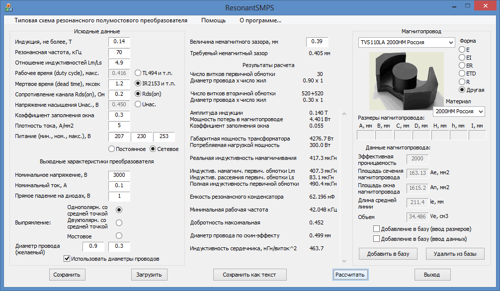

    11.07.2013
    96
    По умолчанию Re: Расчет импульсного трансформатора для высоковольтного преобразователя
    Starichok, посоветуйте, в какой программе правильно будет это все рассчитать?
    Питание какое указывать надо: постоянное или сетевое? У меня схема питается от сети, но с другой стороны, на транзисторы напряжение идет через выпрямитель...
    Посчитал в другой программе, вы ее имели ввиду?
    Вложение 188193
    Сохранил почти все исходные данные, кроме индукции в исходных данных.
    Здесь оставил, как в программе по умолчанию было 0,14 Тл. При 0,127, как в ExcellentIT(6100), увеличивается немагнитный зазор до 0.515 мм, а при 0,14, он будет 0,39 мм. И число витков вторички поменьше немного.
    Емкость резонансного конденсатора. Это какой конденсатор имеется в виду? Тот, который у меня С11? И при расчете резонансной частоты берется параметр "Индуктив. рассеяния первич. обмотки Ls"? Вроде так.
    ссылки на вложения не работают.
    да, программа ResonantSMPS(1000).
    в программе имеется в виду, что вся резонансная индуктивность сосредоточена в индуктивности рассеяния. но при недостаточной величине индуктивности рассеяния нужно ставить дополнительно внешнюю индуктивность для получения требуемой величины резонансной индуктивности.
    но расчет трансформатора - это еще не все. нужно на контроллер завести обратную связь, чтобы управлять частотой преобразования.
    11.07.2013
    96
    ОК, буду делать по данным ResonantSMPS(1000). Эксперимент покажет все.
    Смущает большой немагнитный зазор - 0,39-0,4 мм. И при изменении зазора меняется площадь окна магнитопровода и длина средней линии.
    Надеюсь, программа знает, что делает.
    какое тебе нравится, то и задавай. конешно, проще, когда программа за тебя посчитает выпрямленное постоянное напряжение.
    площадь окна магнитопровода и длина средней линии - это постоянные величины сердечника, и от зазора они никак меняться не могут.
    опять форум пишет, что указанного вложения не существует.
    эксперимент уже давно показал все. один товарищ уже давно делать резонансники по моей программе.
