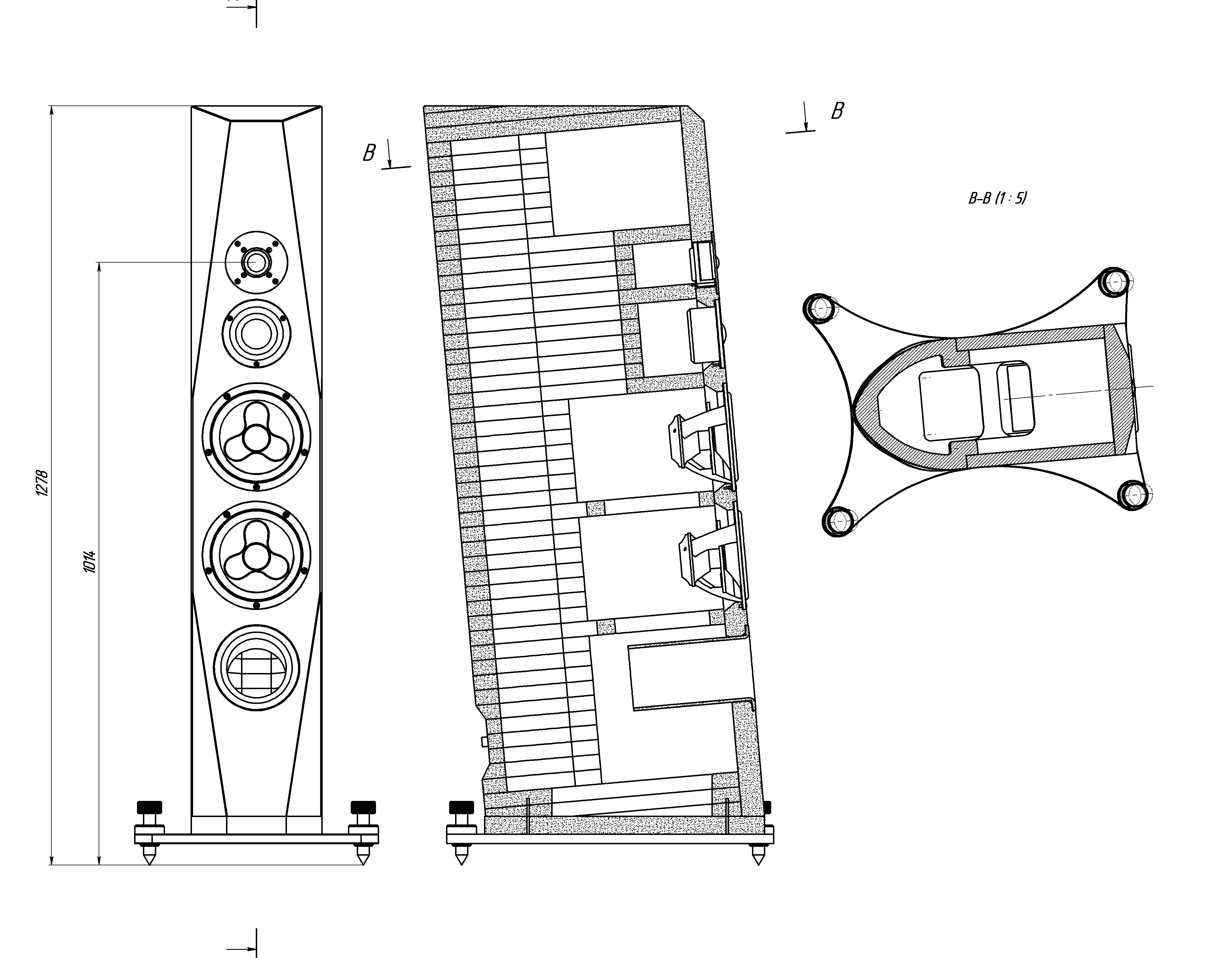

    Раз тут никто ничего не советует, решил запилить проект Ekta Grande
    Накидал модель и чертеж для проверки слагаемых:

    Вы нарисовали корпус похожи на Экту Гранде, а динамики не от этого проекта.
    Сами вы не сведете трехплоску, так что надо повторять проект полностью. Например, свести купольник D7608 с двумя 18WU - нетрвиальная задача. А, если вы повторяете готовый проект, то в проуцессе можно попробовать сделать фильтр лучше, чем у Троелса. При этом есть путь к отступлению - троелсовский фильтр.
    Георгий Крылов

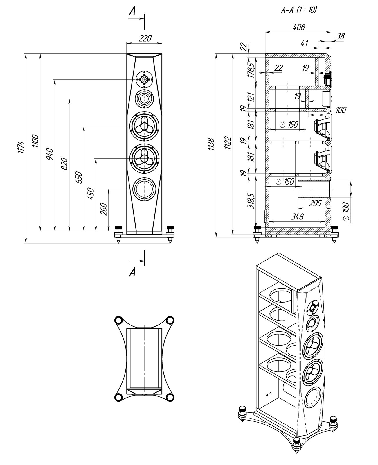

    Изменил дизайн и конструкцию. Теперь практически соответствует Ekta Grande V1:

    Динамики все те, что у Троэлса. Просто модель немного не та, но размеры соответствуют.
    По фильтрам я еще не очень соображаю, но как научусь - попробую чо нить свое

    Боковины из МДФ 22мм, баффл клееный из МДФ 2х19мм=38мм, а задняя скругленная часть и все переборки планирую сделать наборной из МДФ 25мм, вырезанной на лазере Корпус полностью клееный.
    Кстати, сколько оптимальный объем для басовой секции? У троэлса написано, что 60 литров, однако по его чертежам выходит меньше - около 56 литров. Думаю подогнать под 60...62 литра, если будет много - засуну через нижнюю съемную крышку кусок пенопласта на 4...6 литров объема. Так можно?

    220-240мм если не менять расположение динамиков ничем особо не повредит, завидую черной завистью-вывалить 96.5т и ждать января, это аЦкое терпение надо иметь и ручную жабу, переплатили же наверняка )) ФИ лучше бы не трогать
