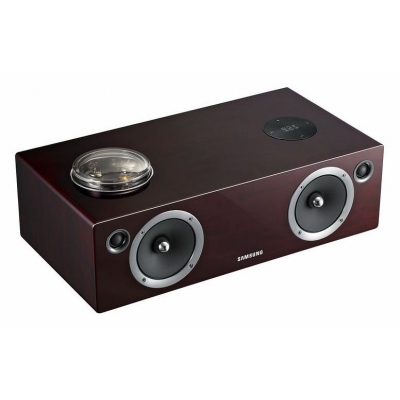

    Добрый день. Помогите пожалуйста советом. Валяется у меня у же не первый год старенькая компьютерная акустика 2.1 samsung sms 9000. Описание (все что нарыл)
    Суммарная выходная мощность 50 ватт
    Частотный диапазон 195 Гц - 20 кГц - сателлиты, сабвуфер: 30 - 250 Гц
    Сопротивление 4 Ома
    Размеры сабвуфера 13.2 х 28.7 х 30.4 см
    Размеры сателлитов 7.6 х 10.4 х 10.6 см
    Вес 5 кг. Сабвуфер: 3,62 кг, Kолонки: 705 г
    Увидел в магазине док станцию
    Samsung DA-E750

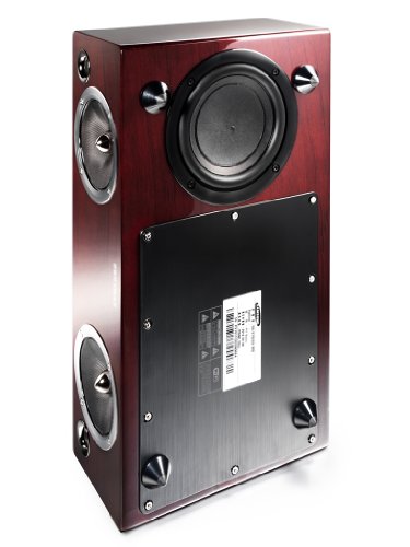

    Появилась мысль слепить что то подобное, ну ессено без лампового уси.
    НЧ дин расположу с низу а от со сч динами не знаю как быть. Оставить эти, или подобрать что то еще. Хотелось бы конечно еще и пищалки поставить. Так же не знаю какой источник звука подобрать что бы воспроизводило все что угодно.
