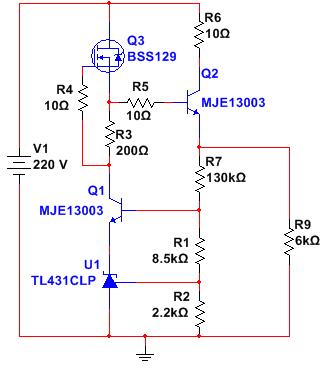

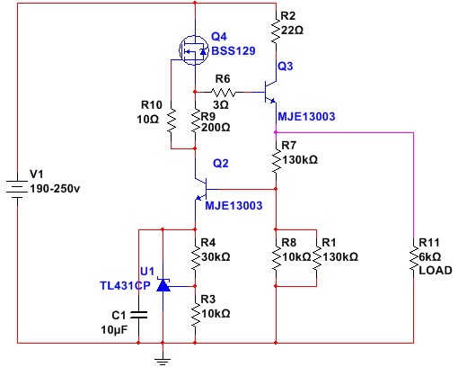

    нарисовал вот такое. в симуляторе вроде работает хотя термостабильность выходного напряжения меня не устраивает (не могу понять где собака порылась).
    можно конечно сделать вариант: стабилитрон c ЭП + lm317, но этот мне кажется красивее. или вообще не заработает?
    от него требуется 160в ~30ма

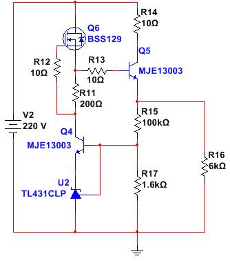

    add
    обнаружил что в таком варианте получается отличная термостабильность выходного напряжения и фильтрация но что-то слишком уж гладко все... где-то косяк

    По умолчанию Re: Высоковольтный стабилизатор напряжения (Анодного)
    Q2 блудит
    ---------- Сообщение добавлено 00:25 ---------- Предыдущее сообщение было 00:23 ----------
    во втором случае возможен возбуд - усиление огромное - критична к монтажу

    Цитата Сообщение от ISIT_14 Посмотреть сообщение
    fakel, спасибо. усиление действительно огромное. интересно реально с таким собрать в железе чтоб оно не засвистело?
    C1 не эффективен - у ТЛки сопро - миллиомы, нужен ЛоуЕСР, с короткими ногами.
    R4 R3 R7 R8 слить в один делитель
    удалить управляющую ногу ТЛки от выхода, иначе возможен свист на мегагерцах.
    Не грузить источник на емкость, чтобы не уменьшать запас по фазе. По ПХ - сомнения
    По первой схеме - значительно более устойчива, ПХ более гладкая, добавь в базу Q2 диод спина к спине к Q2 и дрейф от температуры уйдет

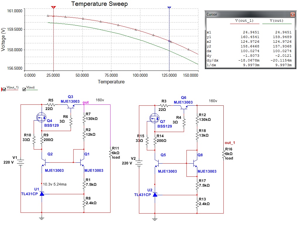

    пробовал такой же транзистор в диодном включении становится еще хуже с диодом тоже. можно чуть улучшить ситуацию если завести ОС tl431 с базы Q2 вроде ПХ получается такая-же.
    получилось сначала так Нажмите на изображение для увеличения.
    потом "слил" два делителя вместе получил это:
    напряжение плывет (падает причем вначале повторяет зависимость из даташита тл-ки) на 0.75в от 0-100град и это приемлемо.
    нарисуй как включал
    этот вариант правильный
    включал в разрыв базы q2(схема из первого поста) такой-же транзистор эмиттером в к базе коллектор+база к делителю.
    Александр Котов, стабилизатор решил в первую очередь ради стабильного напряжения сглаживание на втором месте. а потом уже раз делать так делать нормально.
    Это нормальный, грамотный вариант схемы, но конденсатор C1 включен совсем не там, где нужно. Пока что его нужно совсем убрать и определиться с тем, какая будет нагрузка - чисто резистивная, будет выходная емкость или Г-образный выходной фильтр.
    По звуку, лучше всего после стаба RC фильтр с батареей пленочных полипропиленовых конденсаторов - сколько в корпус влезет. Хуже с электролитами и еще хуже - если нагрузку просто к стабу цеплять.
    После того, как опредится нагрузка, нужно будет смотреть устойчивость стаба и, возможно, добавлять элементы корреции.

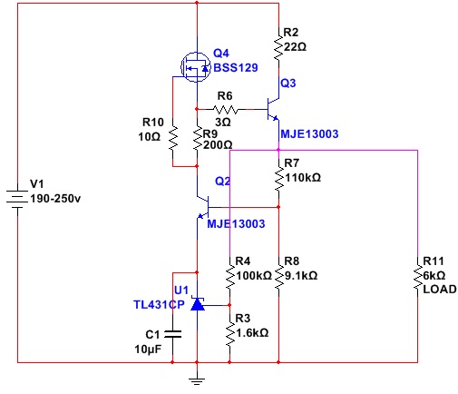

    krulfa, Нагрузка гибридный српп ГТ нап бсп129 + триодик. От этого конденсатора толку действительно маловато из-за низкого сопротивления тлки. Но эта схема кажется даже в симуляторе возбуждается а если закорректировать емкостью между анодом и упр входом тлки даже при пикофарадах уже все не так сказочно.
    Корректирующий конденсатор нужно ставить на коллектор Q2, возможно, еще резистор последовательно.
    надо в нижнее плечо делителя
    ---------- Сообщение добавлено 00:24 ---------- Предыдущее сообщение было 00:22 ----------
    эмиттером к нижнему резистору, базой+коллектором - к базе и верхнему резику
    ---------- Сообщение добавлено 00:24 ---------- Предыдущее сообщение было 00:24 ----------

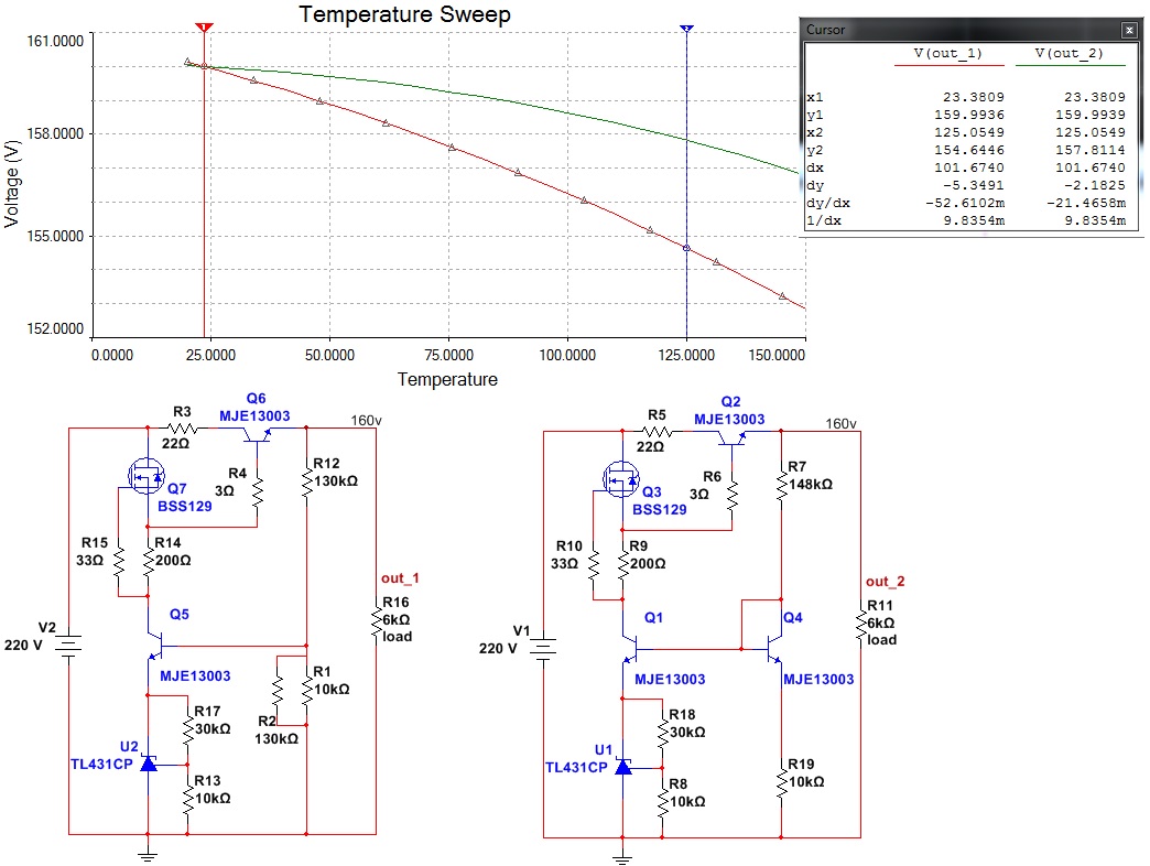

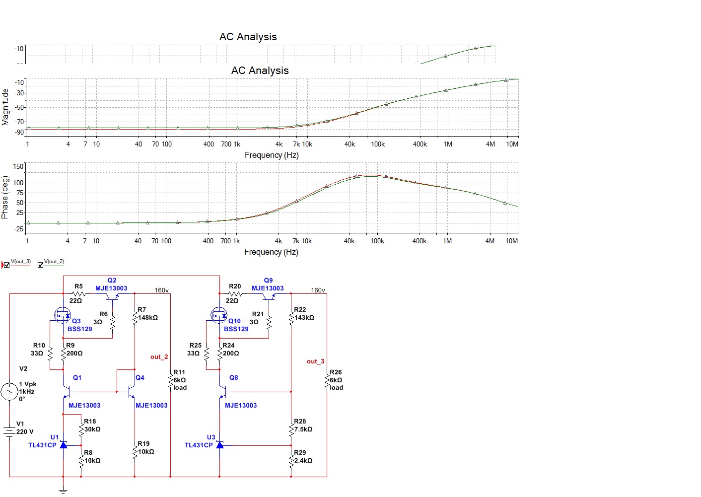

    кстати так я тоже пробовал (или я наоборот в верхнее плечо садил его...) сейчас повторил еще раз получилось получше но все равно пришел к 0.75в на 60град если по схеме из первого сообщения, по приведенным ниже схемам разницы нет.Нажмите на изображение для увеличения.
    что то напутал видимо с первыми схемами с диодом вот что получилось.
    в остальном вроде существенно разницы нет.
    нимогу придумать как закорректировать схему из последней картинки у которой out_3 написано.
Название:	st comp_3.jpg
ID:	203584   Нажмите на изображение для увеличения.
    Александр Котов, тут помимо стабилизции еще и нувисторы 6с51н-в которыве и так не рекомендуют.....

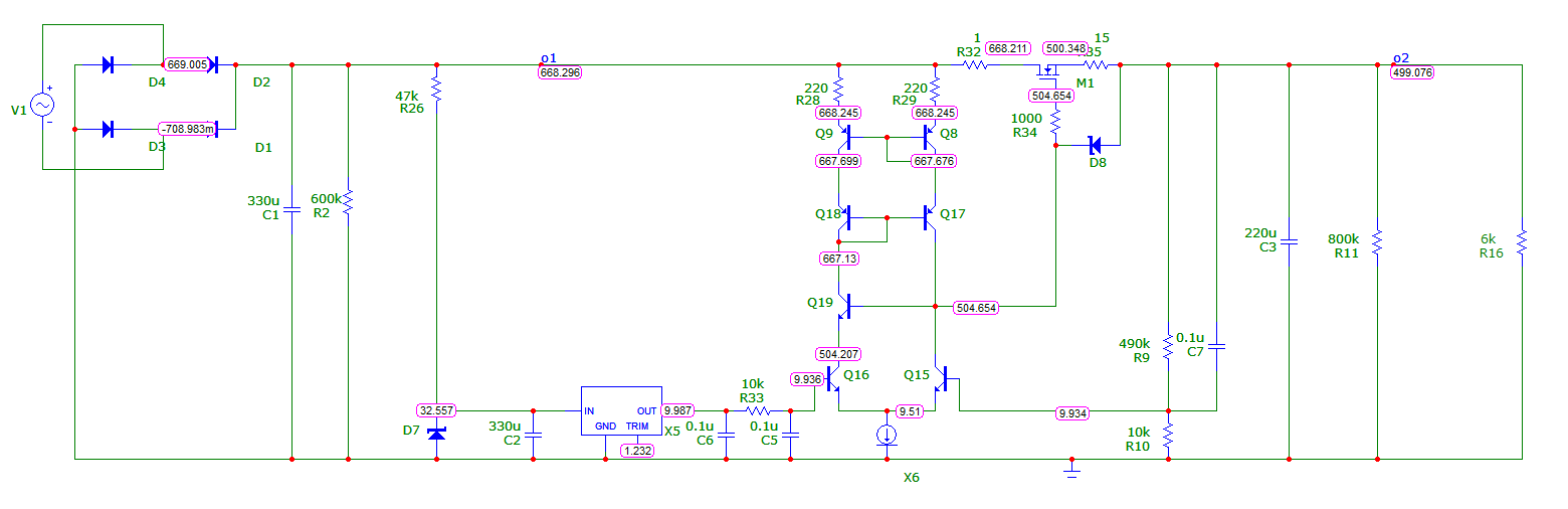

    Покритикуйте схемку, пожалуйста. Годится или нет? Питание опоры будет через источник тока ixys. Ток источника тока X6 0,47мА. Транзисторы высоковольтные, например FJPF2145 и ZTX560.
    Делитель раз в 10 уменьшить... R33 убрать, чтобы шумов меньше было. Напругу на опоре можно и повыше задрать, чтобы коэфф-т передачи делителя повысить, в пределе - вообще без делителя. Опору можно запитать от выхода, только схему пуска предусмотреть
    С делителем ничего не поделаешь, резисторы будут уж очень мощные, хотелось бы компактно. Влияние делителя должен уменьшать конденсатор С7. За остальные советы, спасибо. Интересно мнение по транзистору Q19, по идее в задающую цепь будут проникать колебания с выхода, но почему-то если его убрать, шумы возрастают в 2 раза. Это в симуляторе.
    Собственно, собрана такая схема высоковольтного стабилизатора http://gilmore.chem.northwestern.edu/t2schempower.pdf , там такой же делитель. Правда схема эта мне претит: управлять полевиком на резистивном делителе, ну почему-то мне кажется это неправильно в корне. На выходе получается 20мВ какой-то бороды, но я пока ничего там не дорабатывал. Наверное резисторы в затворы помогут.
    Покажите цепь, по которой проникают.
