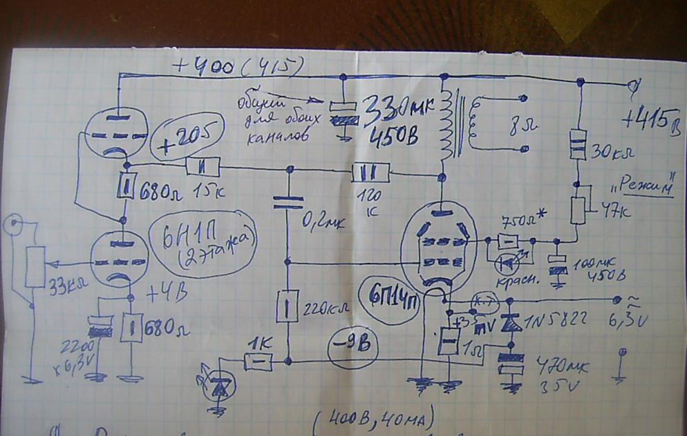

    По умолчанию Re: Товарищи, помогите определиться со схемой ламповика на EL84.
    Slava, а на какую ёмкость кондёры ставить? Между анодами входной лампы и первыми сетками выходной? Как тогда менять режим выходных ламп? Не могли бы Вы это подсказать?
    И ещё, что думаете по поводу этой схемы? Очень благодарен всем откликнувшимся.
    Номинал конденсатора можно оставить. Но,
    чувствительность этого УНЧ достаточна для работы от микрофона. И на кой она?
    Одни и те же грабли. Ничего не меняется.
    Не надо выдумывать велосипед, берите нормальную схему с подробным описанием, и в путь.
    14.04.2007
    1,753
    один конец накала заземлить. Или прицепить к катоду выходной лампы. Или подать туда примерно +30 Вольт с делителя, подключенного к анодному питанию первого каскада и не забыть кинуть какуюнть ёмкость на землю.
    6Ж1П переключить в триод, образовавшиеся лишние детали вытащить
    в катод первого каскада завести ООС со вторичной обмотки вых. трансформатора - "обращаться с осторожностью" и контролировать устойчивость
    Я сам никогда не думаю и другим не советую. Совершенно идиоцкое занятие. Тут не думать в интернетиках надо, а железо пилить. Шасси-то у вас есть, или опять как всегда?
