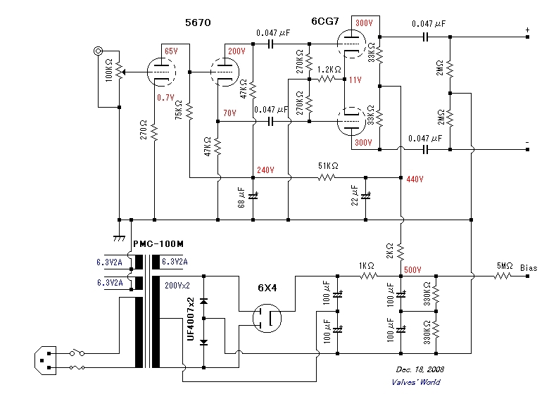

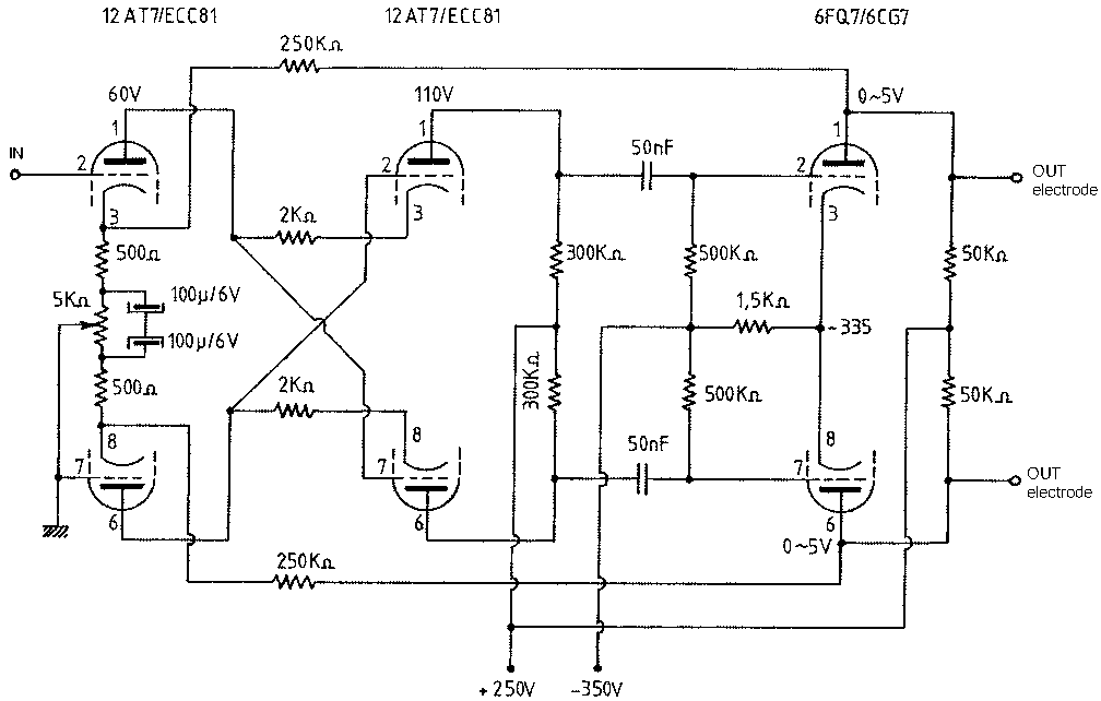

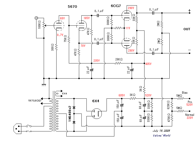

    Насколько подходит этот вариант для самостоятельной сборки?
    Лампы, трансформаторы купить можно?

    Все 3 одинаковые. Зачем приводить 3 раза одно и то же?
