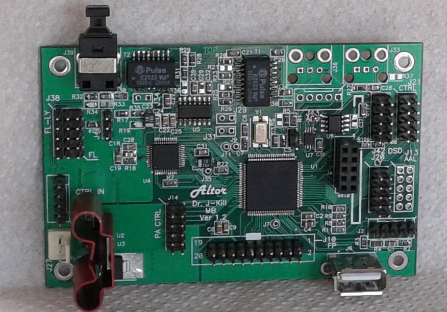

    39,091
    По умолчанию Re: Как уничтожить джиттер на SPDIF
    Народ хорош стебаться, многие участники форума в курсе уже с полгода, некоторые чуть меньше. Сам девайс у меня с зимы реально работает уже не на макете а на плате, на макете ему больше года.
    По своей сути - это FIFO, подобное тому проекту, который обсуждался на diyaudio, именно для его отлладки и был сделан генератор цифровых сигналов.
    Кстати, основная плата у них одинаковая, так что ее уже можно увидеть:
