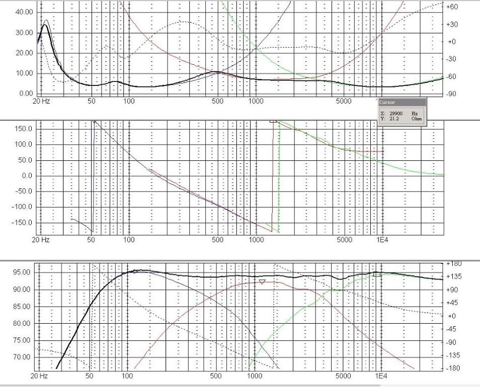

    АЧХ Реально измеренная в моей комнате с места прослушивания.

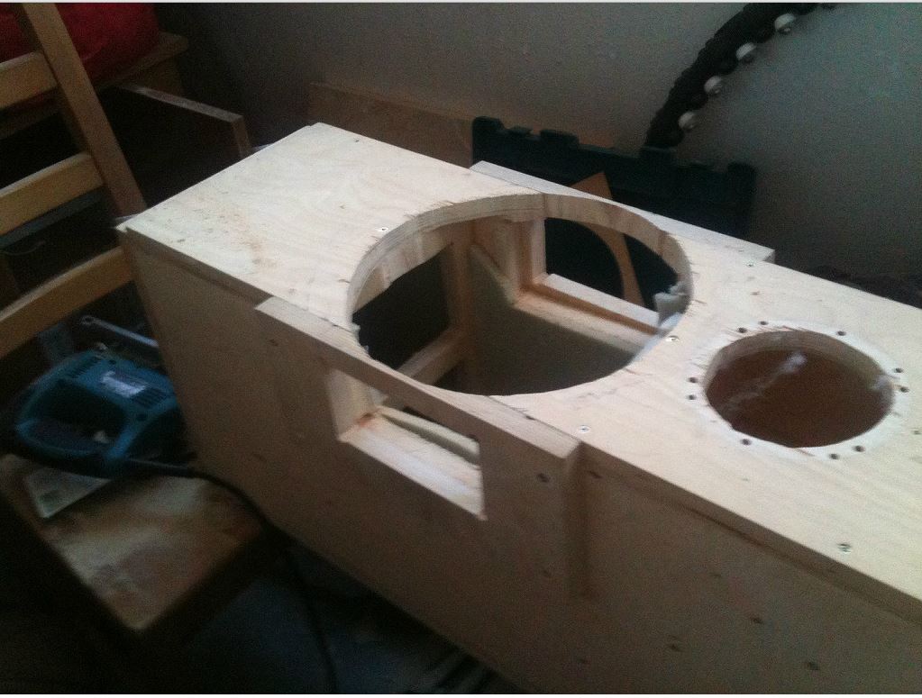

    50 литров настройка фазоинвертора 60ширина бафла 250 мм
    в фильтре сч +- наоборот на картинке ошибка.
    чувствительность 95 дб!!!
    импенданс в середине около 8-ми минимумы на 120-4000 около 3.5
    сч фильтр прямв этой последовательности и паять не перемещать катушку л1011
    Работа над АС закончена больше ничего меняться не будет всем спасибо!!!

    По умолчанию Re: Beyma 12MWNd+5G40Nd+Seas (T25CF001)
    А почему на первой картинке у твитера отсутствует завал после 5 кгц, как на третьей с конца?
    "Мой князь - Князь Тишины..."
    Аватар для Gofrey
    05.05.2009
    4,347
    1-я это симуляция, а 3-я это реально снятая АЧХ к сожалению особенно хорошего микрофона не было, использовал то что было а он просто не воспринимает ничего выше 5000. но этого достаточно чтоб увидеть разделы и общую ровность, завала на верхах нет если посмотреть фильтр то его и не может быть. там всё ровно аж до 25т.
    Так , а что за симуляция то? Там же нужно подставлять реально снятую АЧХ и ИЧХ. Иначе что там симулируется?Вроде сферический конь в вакууме?
    симуляция чтоб разделы показать и то что она похожа не реал, а вообще так для виду. Фильтры реальные.
    Ничего не хочу сказать, но получается сведено наобум? Какие разделы? Каких то левых, может чем то, конечно, и похожих на Ваши динамиков? А смысл тогда какой? Я тоже могу тут теоретизировать и перебором накидать фильтров из комбинаций всех имеющихся в базе ЛспКад динамиков, но как я и написал это "сферический конь в вакууме", который Вам при прослушивании просто понравился. По идее, получается у Вас настройка на слух произведена...
    почему имеющихся в базе? параметры моих динамиков. Ещё раз АЧХ реальная снята микрофоном если не нравиться то чем?
    Какая разница снимал я ТС динамиков или нет и вообще как я вёл разработку, может быть я на бумажке всё считал, ачх то ровная, если кому интересно то будет ещё ровнее, просто не было кой каких номиналов. на сл неделе будт новая АЧХ и новые фильтры и новая настройка фаза всё будет новое я просто хотел для начала показать что эти динамики вместе работают, а уж довести до ума доведём, следите за сообщениями.
    в новом не будет ступеньки на 250, будет ровнее на 2000. чуть сместиться приоритет звука на разделе НЧ-СЧ в сторону СЧ.
    скорее всего будет уменьшена индуктивность на низах и ёмкость на низах. Короче пол фильтра но будет надеюсь лучше, пока не смакетировал.
    нее, я просто к тому, что года 4ре назад таким же путем "сводил" двухполоску. Подставил даташитные характеристики. Думал, должно получиться норм, а в итоге хрень... Просто вот у Вас там на первой картине на 3дб подьем слева от 500гц, а на реальной (?) спад... вот и у меня по "плану" ровненько было все, а на деле подьем АЧХ твитера по нарастающей более 6дб. После этого понял на сколько важно в нужные вкладки подставлять реальные АЧХ и ИЧХ... А уж три полосы и тем же путем... И фазы как там... Не знаю - не знаю.
    слева от 500 там есть у динамика излом небольшой у НЧ дина над ним ведёться работа он виден и на симуляции и на реальной АЧХ. от 300 до 500 примерно, я его победил местным реджектором но пока не реализовал в железе пока думаю не испотрит ли чего, по фазе тоже лучше с реджектором. но он имеет достаточно высокое сопротивление и влиять будет минимально, так причёсывание.
    В итоге пока путём нечеловеческих усилий удалось получить такое.
    после выходных распаяю в железе поменяю и если всё хорошо надеюсь с фильтрами закончить.
    реальная АЧХ показывает небольшой подьём на 2 кгц и ямка на симуляции будет заполнена.

    Гофри, я тебя уже года два прошу перестать абстрактные симуляции симулировать и начать реальные измерения проводить и симулировать их же
    Здесь не стерео.ру и фантазийные картинки никому не интересны
    Почему абстрактные приезжай звук послушаешь.
    Нижняя картинка реальна никого не неволю захотят соберут.
    Я выкладываю варианты фильтров которые удовлетворительны среди сотен опробованных комбинаций (фактически я каждый день что то правлю), а симы это просто для наглядности.
    мне просто интересно было сделать на этих динамиках если ещё кто то сделает я только порадуюсь. Мне слава не нужна я для обЧества стараюсь но в первую очередь для себя любимого.
    А какие реальные графики нужны АЧХ есть ещё какие? и что мне с ними делать если они кривые а играет хорошо а с прямыми играет плохо?
    Ачх измерять в LSPlabе или ARTe, а то на твоих картинках ни фига ни видать да и ватерфолы всякие и прочее посмотреть. Когда криво хорошо, а прямо плохо - возможно где-то что-то не так ?
    Меня например неслабый подьем после 5кгц смущает - может это средник недорезанный орет, а не "микродинамика на СЧ возросла", да и двойной параллельный режектор на нч - тоже несколько необычно
    ладно завтра в арте померяю и если смогу лслабе. чёта он както то неотличимо от трурта меряет то совсем криво не пойму в чём дело 2 раза прогоняешь тест и совсем разные результаты млин своей жизнью живёт.
    померяю шумом не свип тоном.
