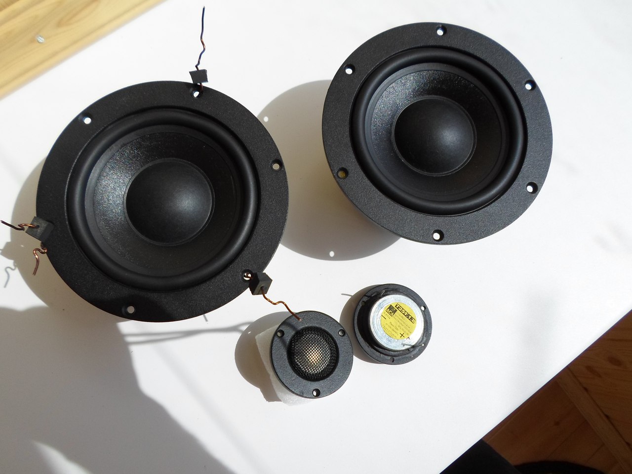

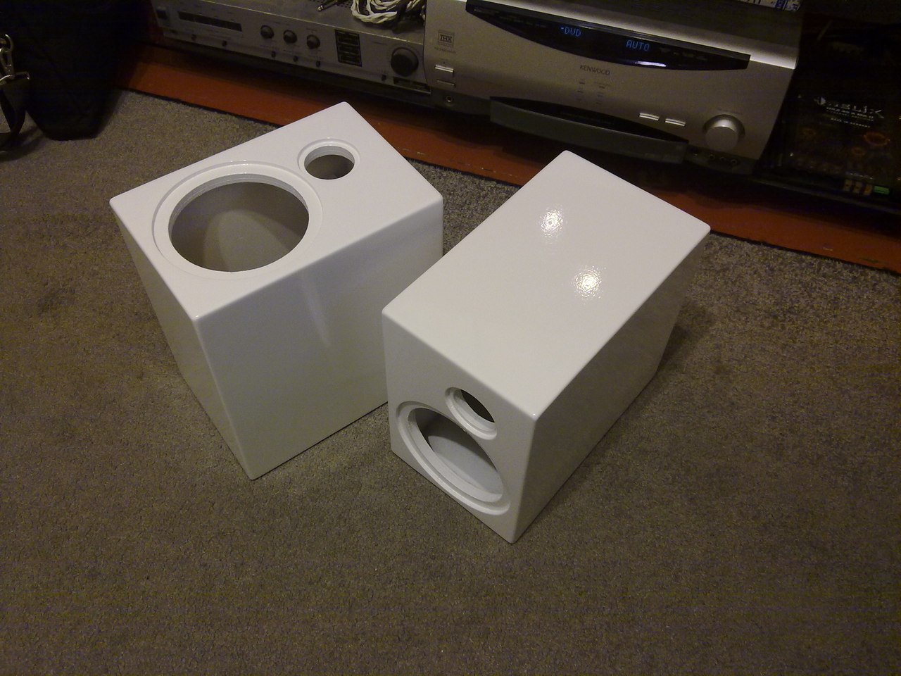

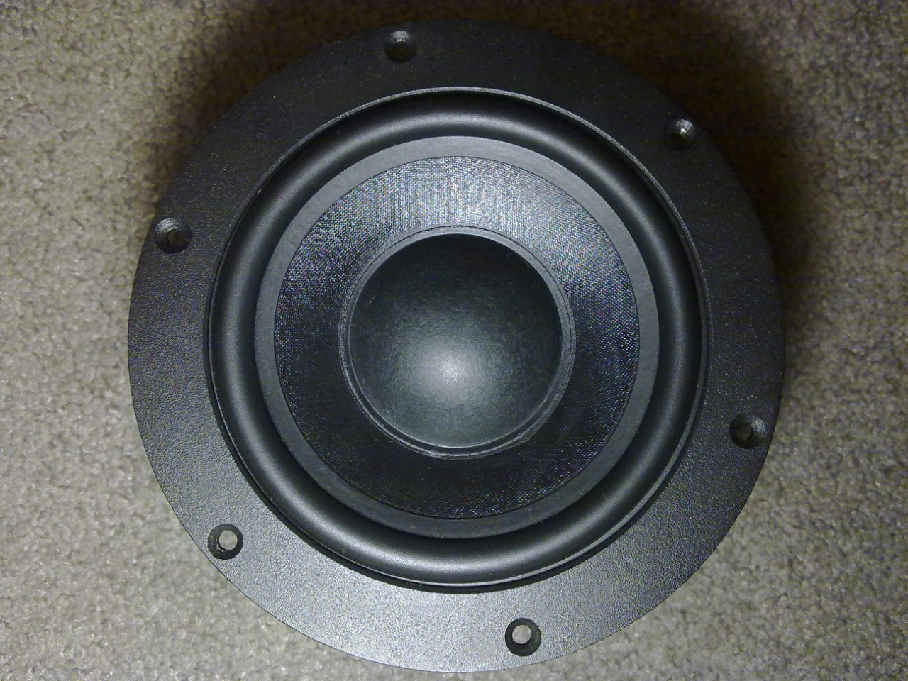

    Решено было сделать очень маленькие колонки с вау эффектом по басу.
    Для этого нужен был динамик с мощным магнитом, большим ходом и тяжелой подвижкой, выбор пал на Асалаб B1354.8.

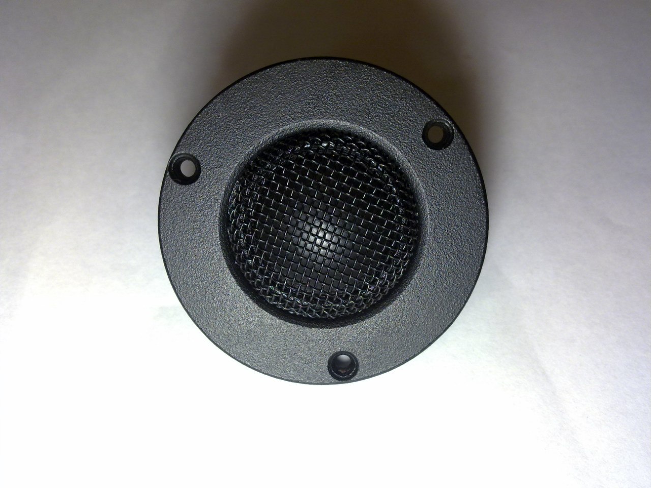

    Вч хотелось разместить, как можно ближе к нч чтобы расширить ДН, нужен вч с маленьким фланцем, выбор - Асалаб T252.1.8( Асалаб перепутали наклейку, пищалка T252.1.8).

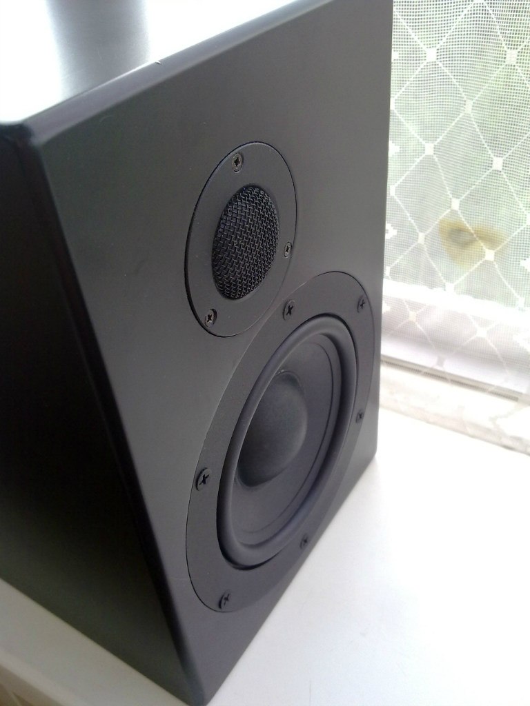

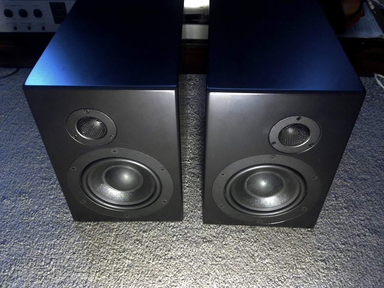

    Динамики приехали, сделан ящик (Размеры (ВхШХГ) 250х170х280 мм) 6 литров 55гц фи порт сзади (15x138, длина 195)

    Итого: чувствительность в районе 85дб, мощность 50вт воспроизводят уверенно.
    Ответы на часто задаваемые вопросы:
    1) Вопрос: В прайсе Асалаб нет T252.1.8, на что заменить?
    Ответ: T252.1.8 производится, но отсутствует в прайсе.
    2) Вопрос: Из какого материала, и какой толщины стенки корпуса?
    Ответ: Материал МДФ толщиной 16мм.
    3) Вопрос: ФИ сзади, как близко можно ставить акустику к стене?
    Ответ: Расстояние от ФИ до стены менее 2см начинает нарушать работу ФИ.
    4) Вопрос: Можно вывести порт на лицевую часть АС?
    Ответ: Можно, но качество звука будет хуже.
    5) Вопрос: Можно вч динамик расположить по центру лицевой панели?
    Ответ: Можно, но качество звука будет хуже, возрастет неравномерность АЧХ вдвое и потребуется перенастройка фильтра.

    Красавцы, чем корпуса отделывали?
    Аватар для Alexsanderoff
    21.01.2011
    741
    По умолчанию Re: Минимонитор Асалаб 5+1
    Покрашены, черный матовый.
    Старый знакомый Аватар для Константин123
    04.03.2005
    Уфа
    723
    Профессионально или в домашних условиях? Как МДФ под покрас готовили?
    21.01.2011
    741
    Красили не дома. Выровнили, грунт, краска.

    Поздравляю,круто смотрится,аж себе такие захотел!
    Как играют?
    Во сколько обошлись?
    21.01.2011
    741
    Как играют?
    Хорошо играют, бас как у больших колонок. Расписывать прелести звука не умею.
    Около 3 т.р. динамики с доставкой.

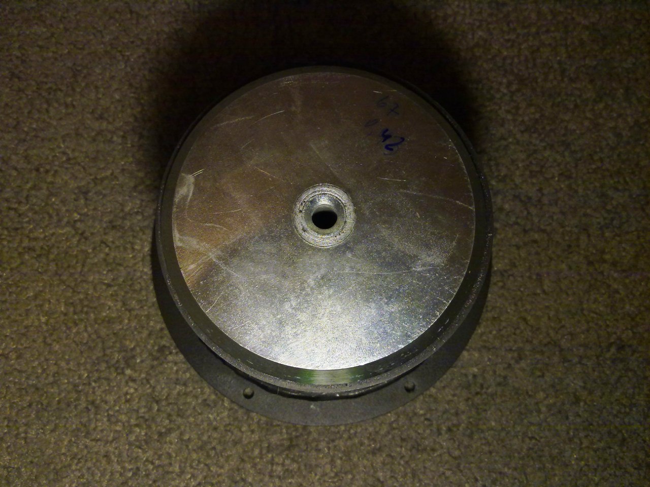

    21.01.2011
    741

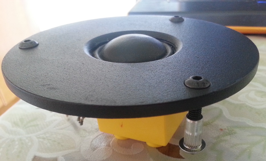

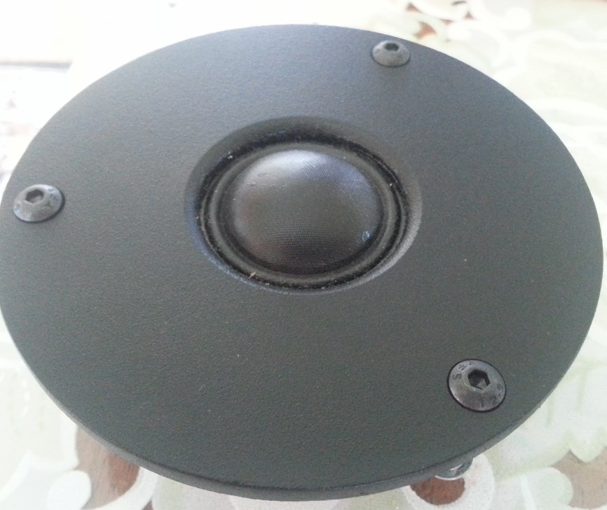

    2,104
    Цитата Сообщение от lulo82 Посмотреть сообщение
    саморезы бы еще культурные
    Я вот для своего проекта тоже над этим ломал голову.
    В итогеге заказал с Австралии вот такие болтики с гайками.
ID:	210071 Нажмите на изображение для увеличения.
