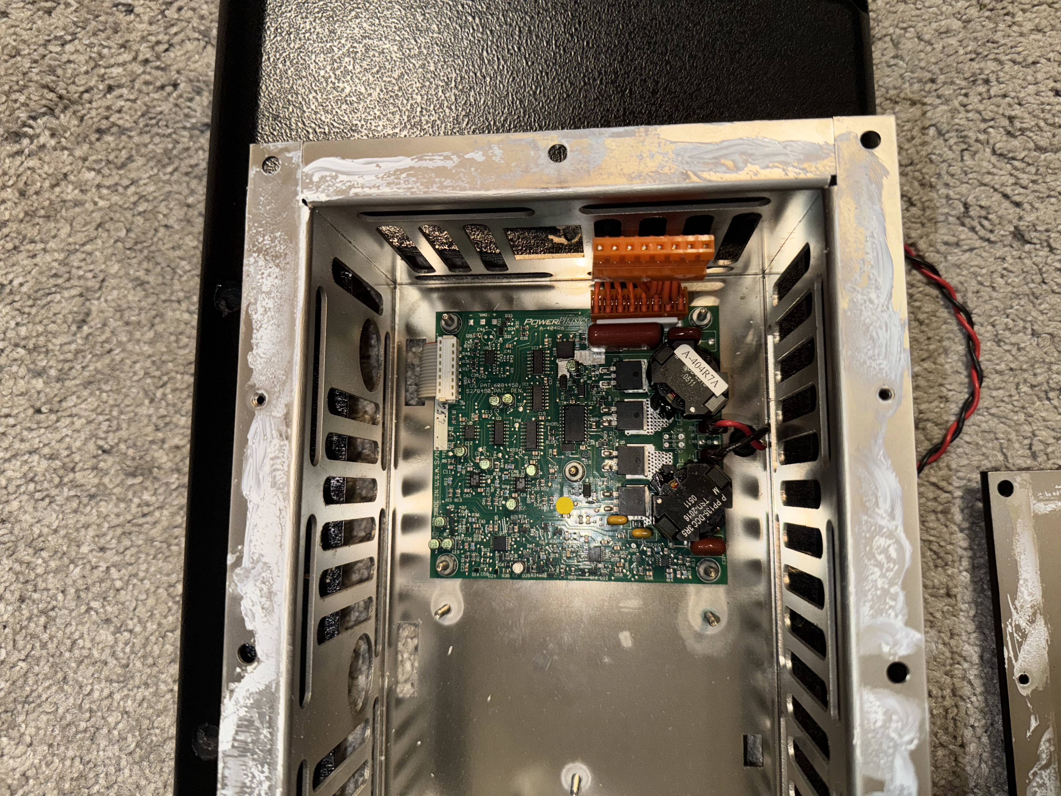

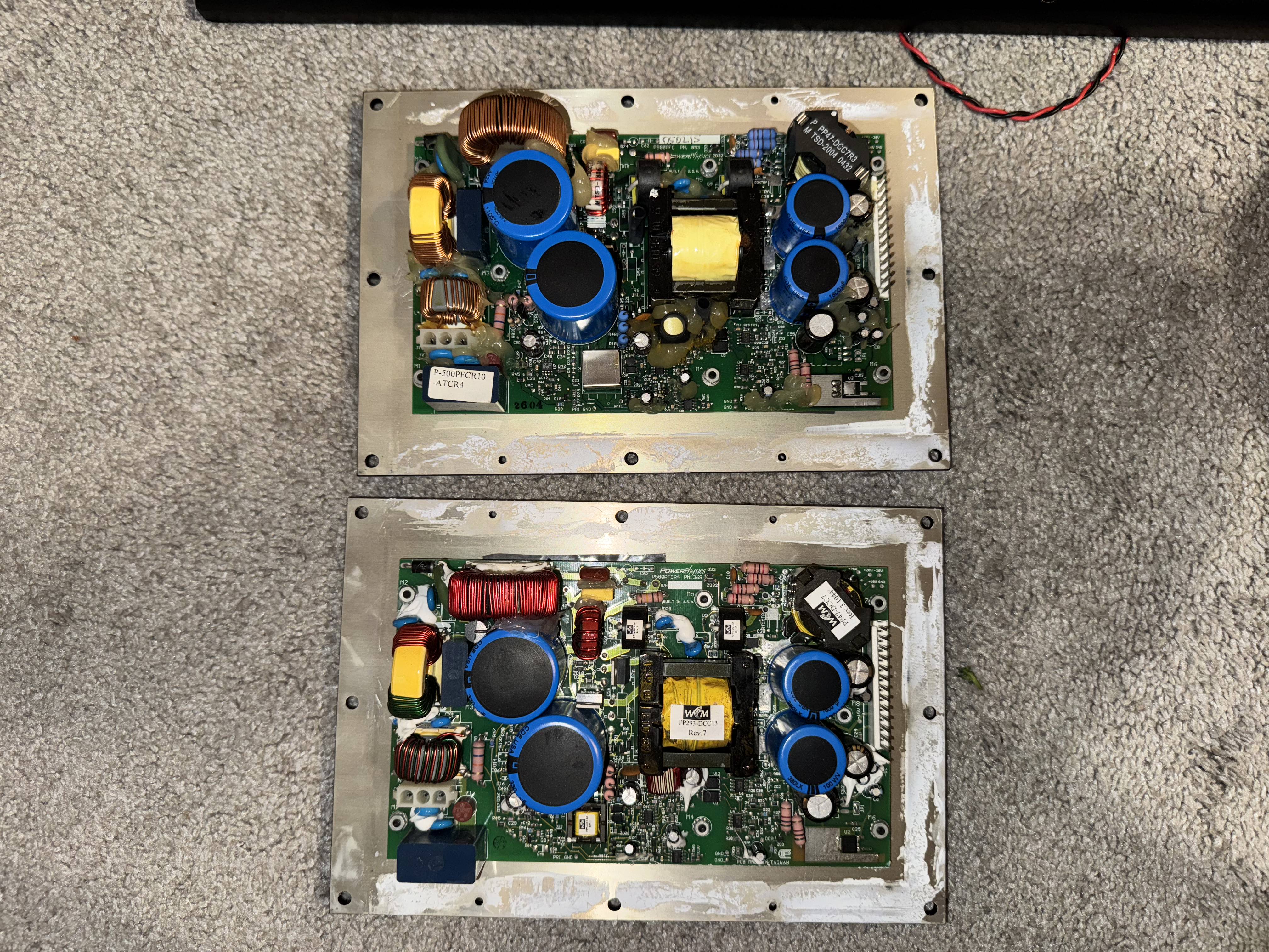

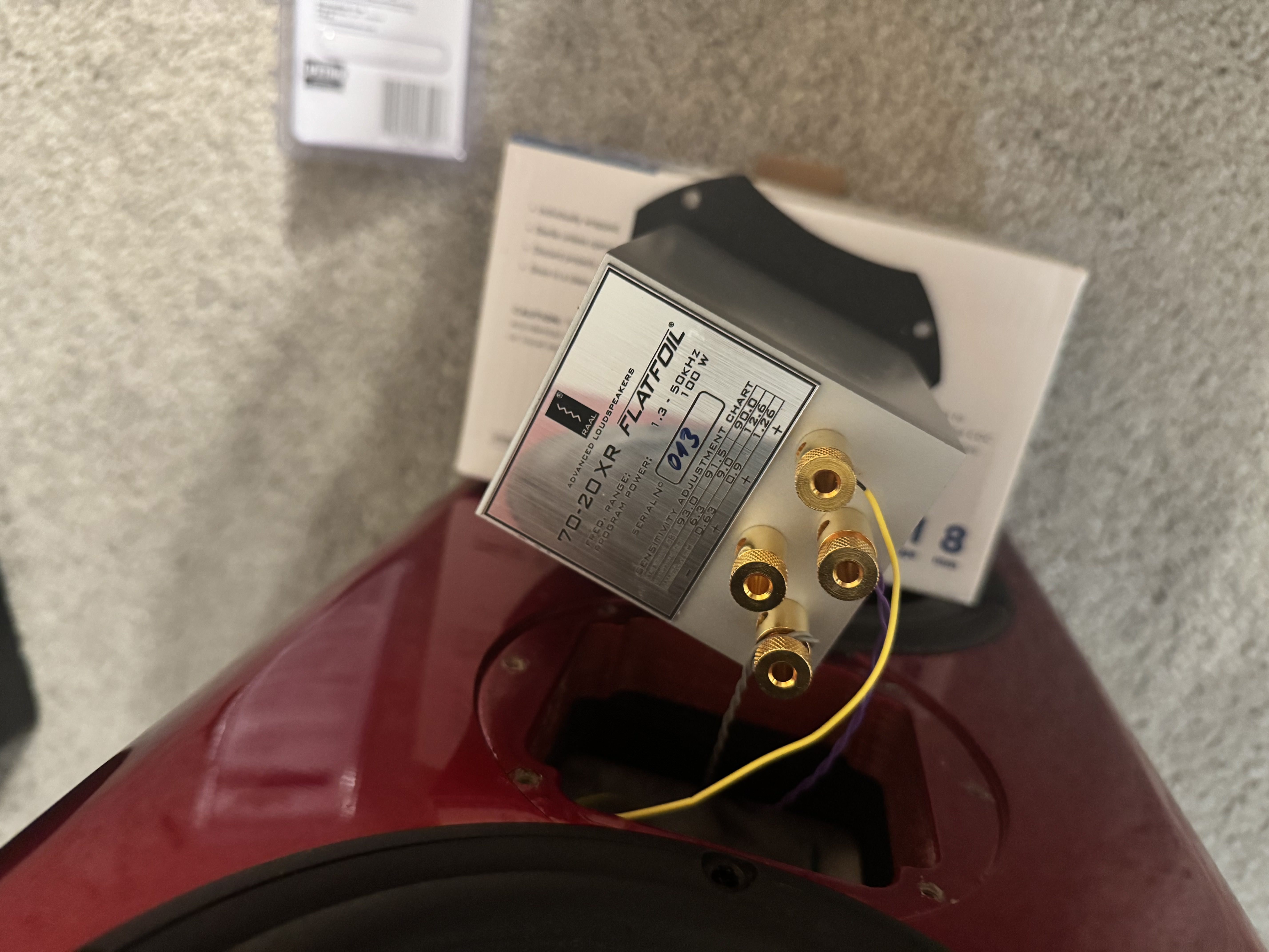

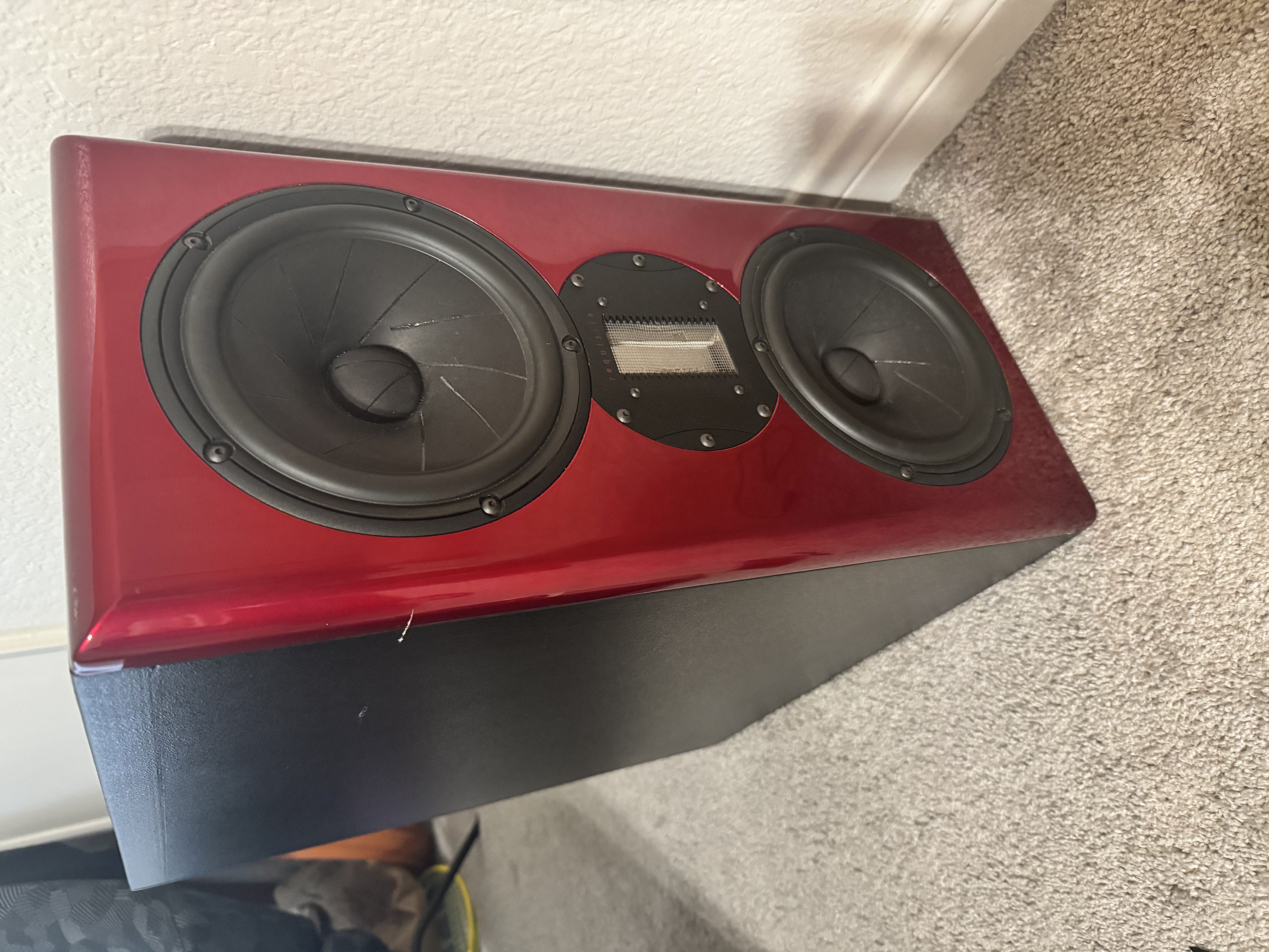

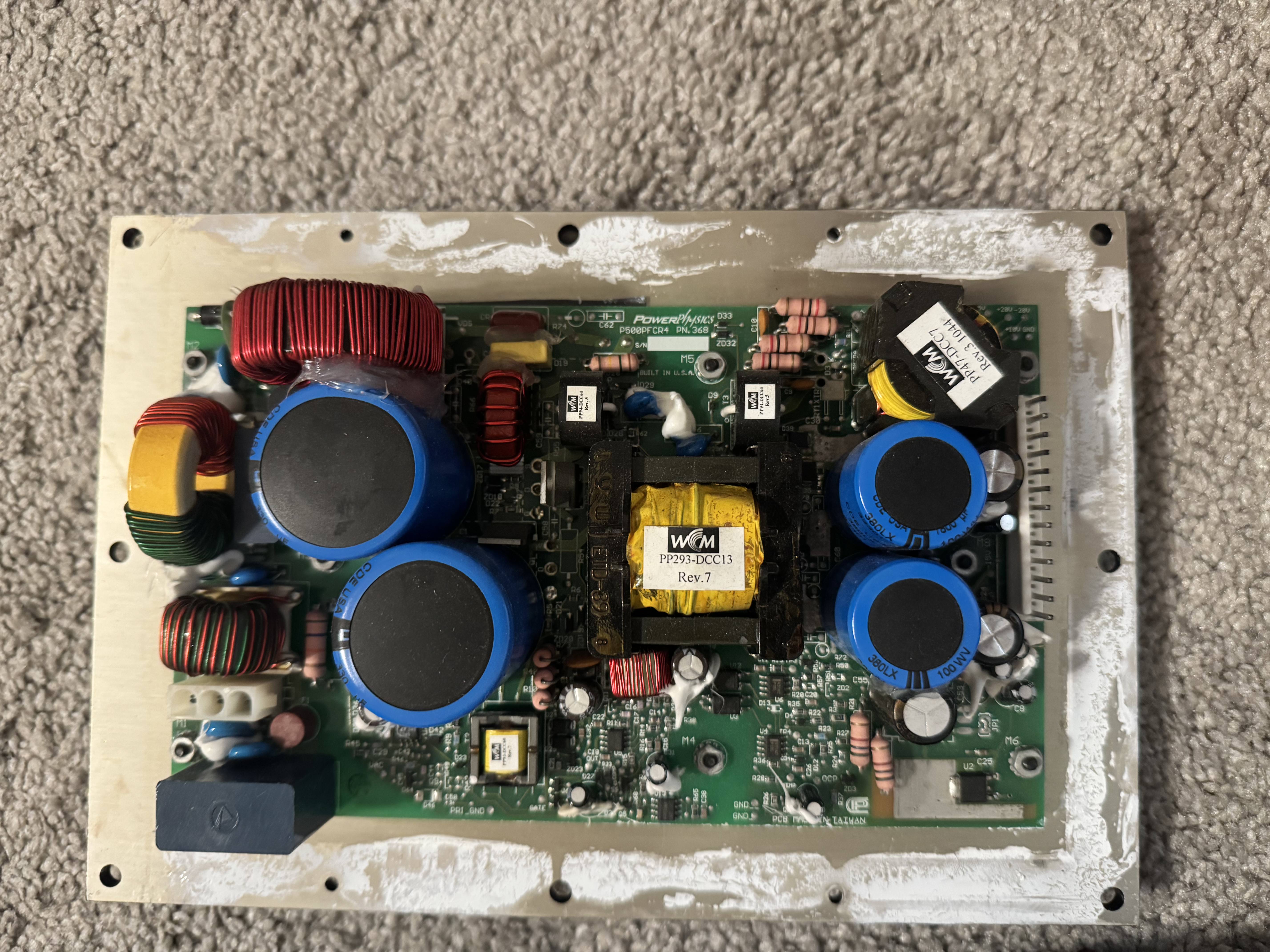

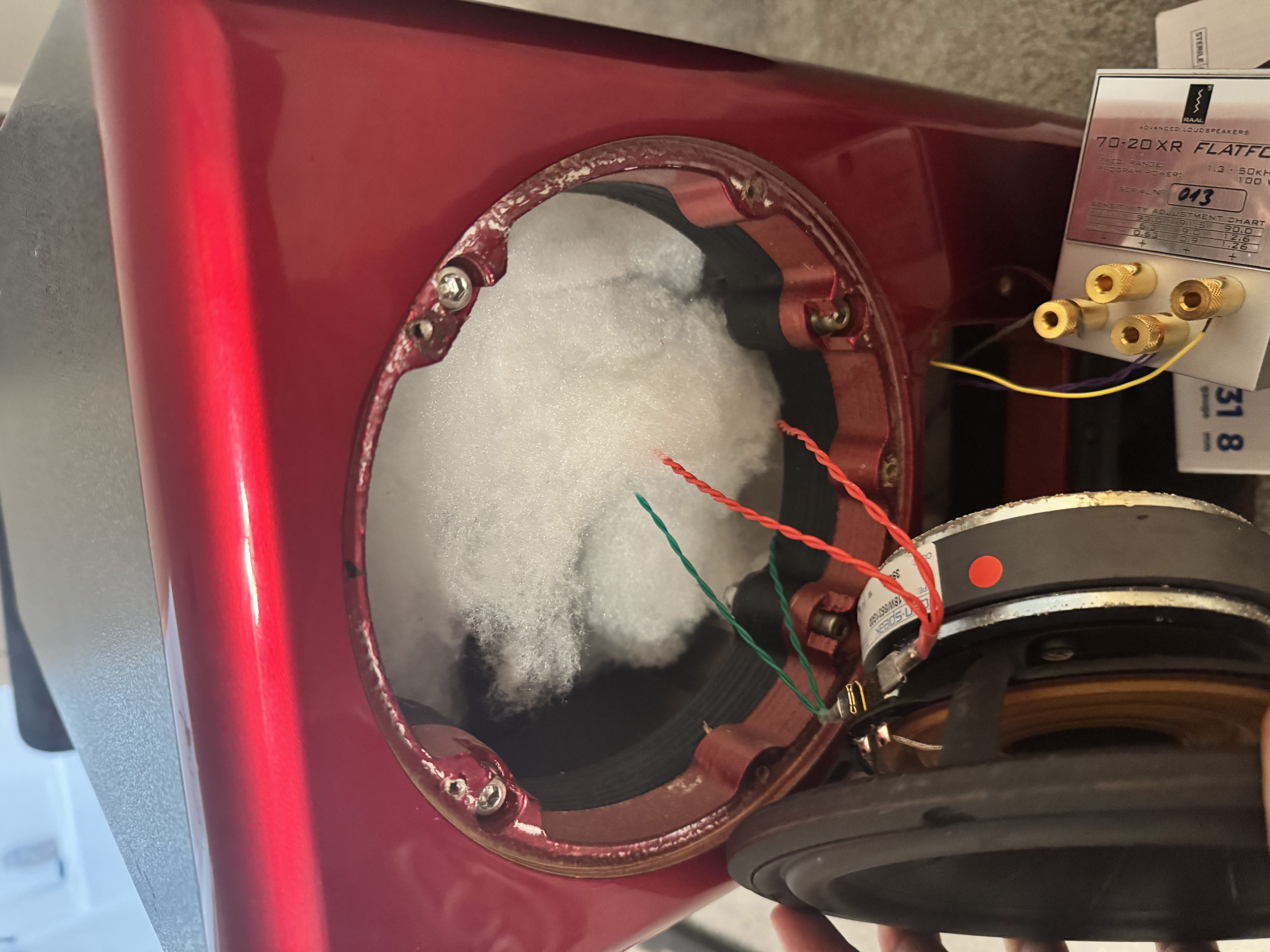

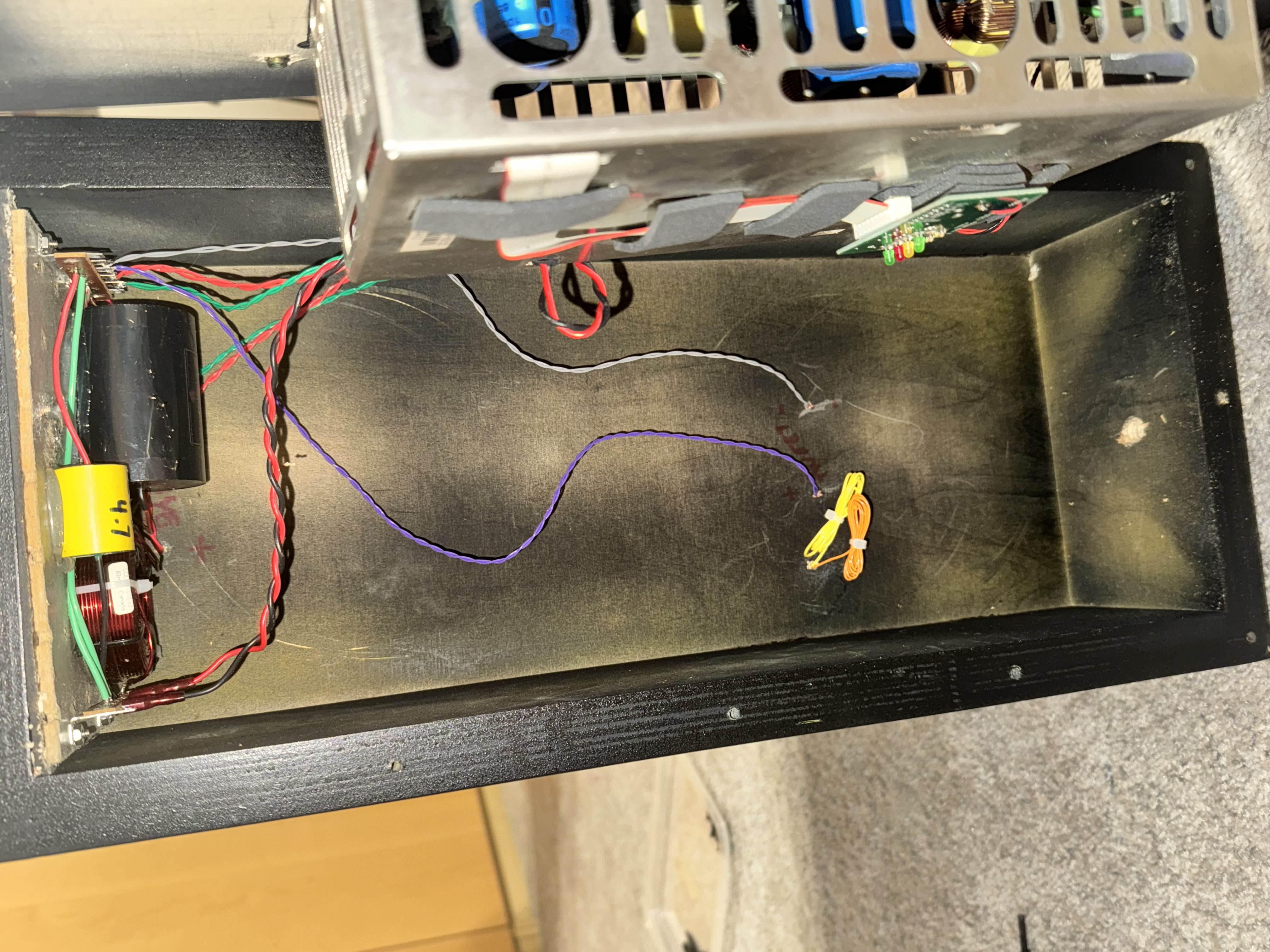

    Давно уже как продал прошлый неудачный проект ну и вот руки зачесались на новые приключения - Приобрел очень экзотичные колонки про которых нет ничего в интернете , это не серийное производство , не глядя без прослушки по бросовой цене - но потом обнаружились моменты которые я немного непредвидел и не разглядел при покупке , а именно маркировка модели разная на колонках на одной 4.400 на другой 4.1000 закрались сомнения и решил разобрать посмотреть что внутри так как также обнаружил что контакты 4 и 5 пиновые икслры что тоже не стандартно и первоначальная задумка тупо подключить к минидсп или другому устройству уже не катит
    динамики оказались 18w8531g00 и очень серьезный твитер в виде RAAL 70-20XR (динамики у второй колонки еще не проверял но почему то думаю там тоже самое )
    справедливости ради купил эти колонки из за ревелаторов и они мне очень заходят а вот ленту эту еще и не слышал да и не известно рабочие они еще или нет так как сетки немного порваны на одной колонке

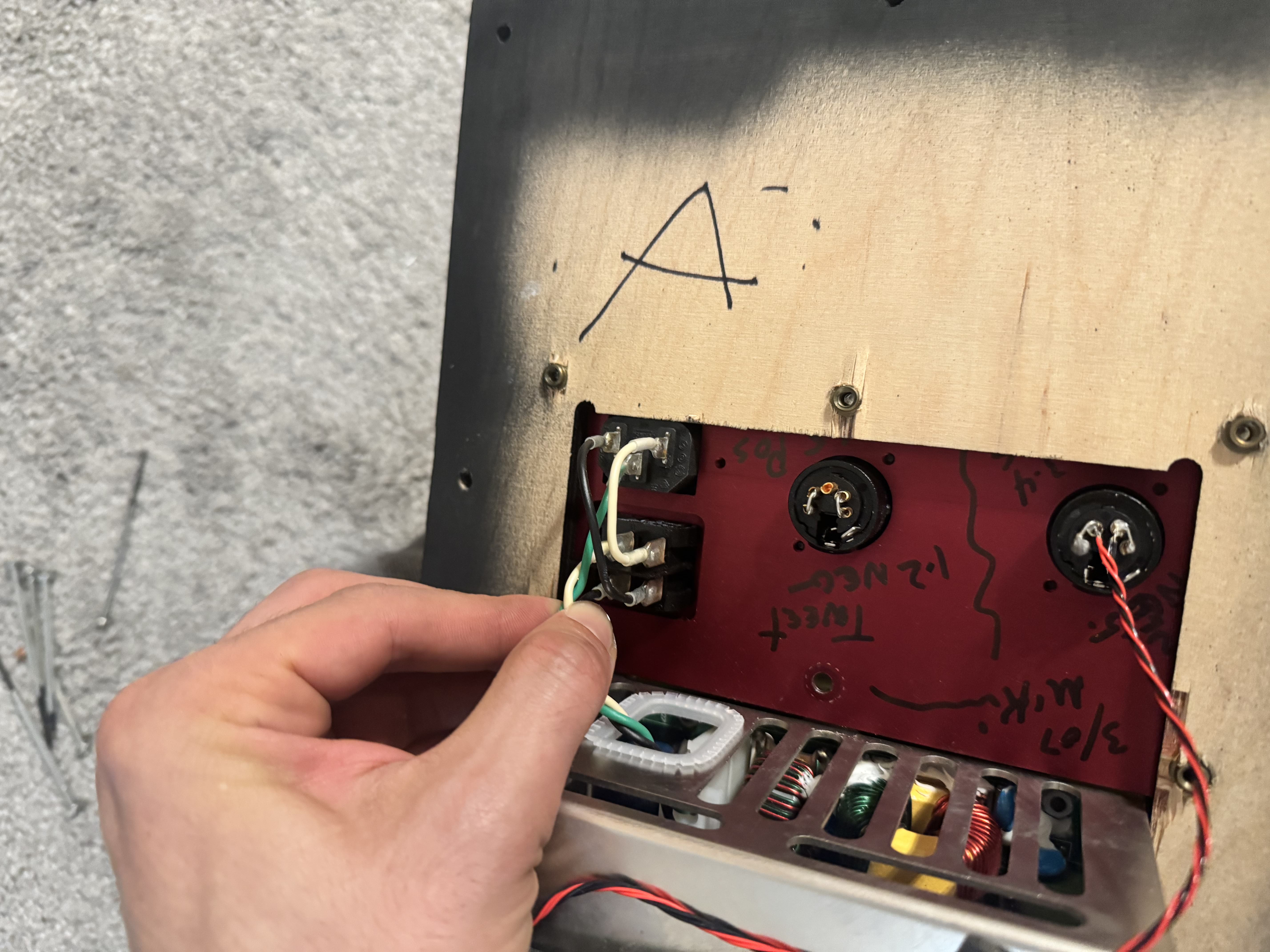

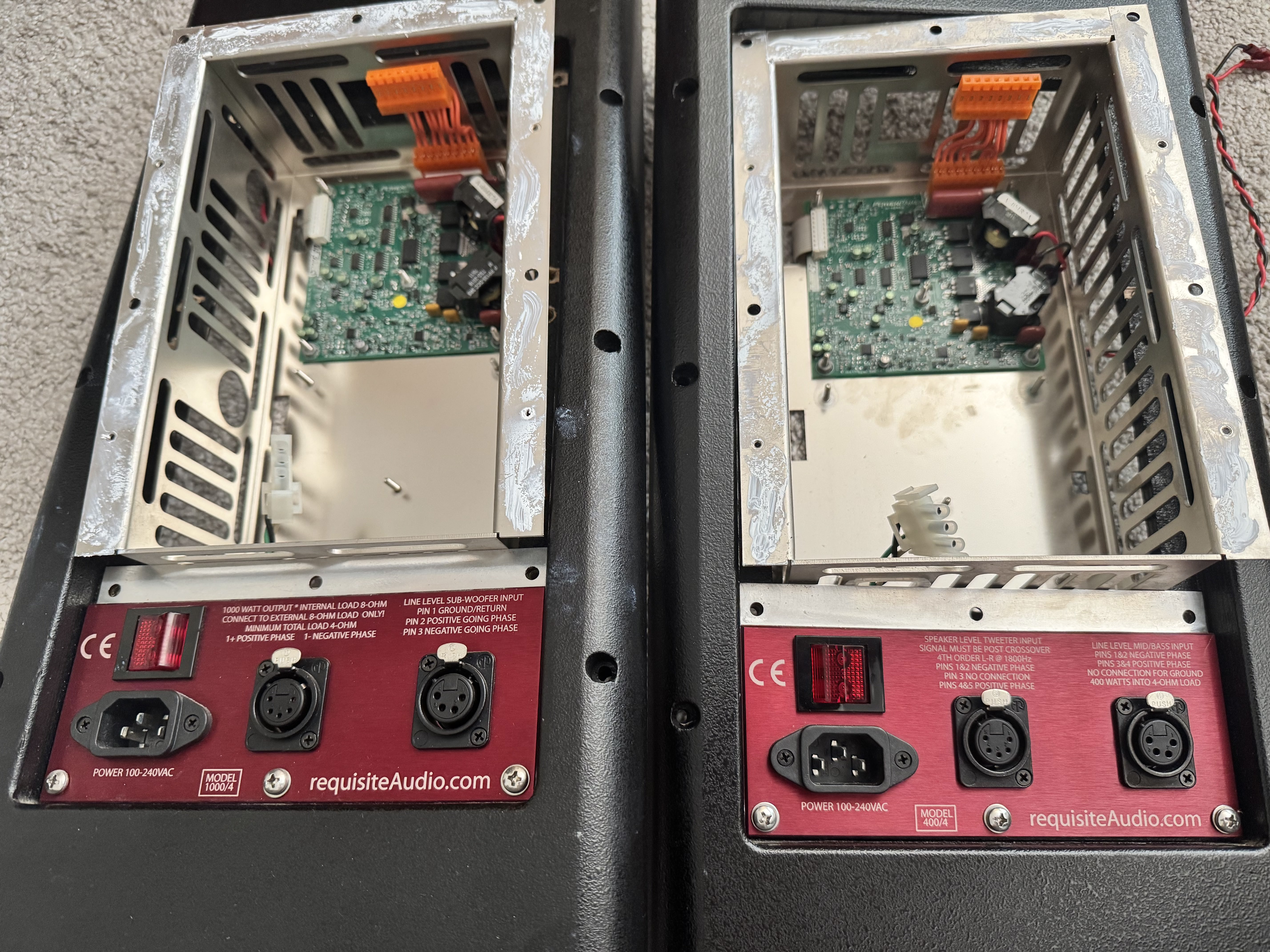

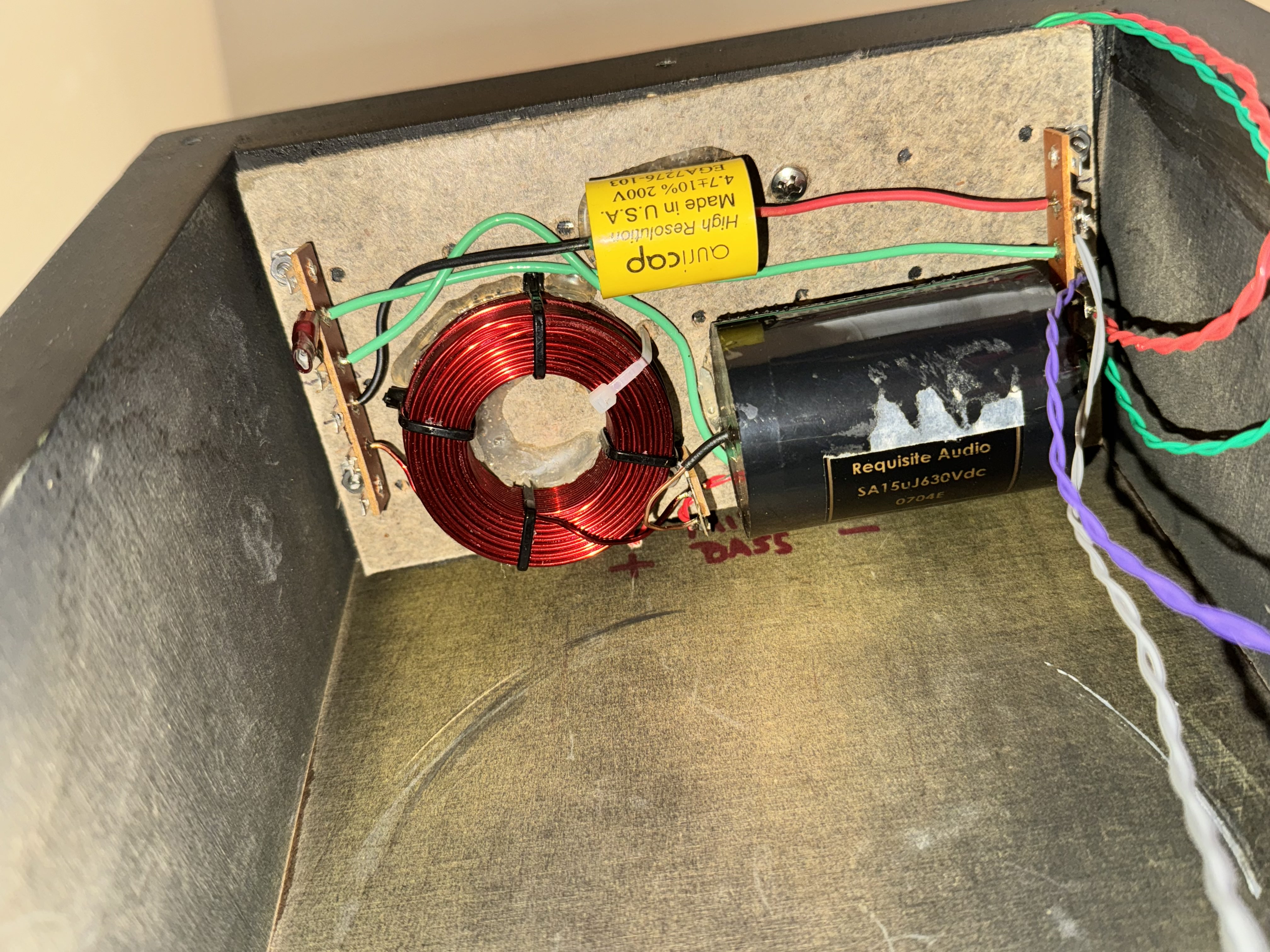

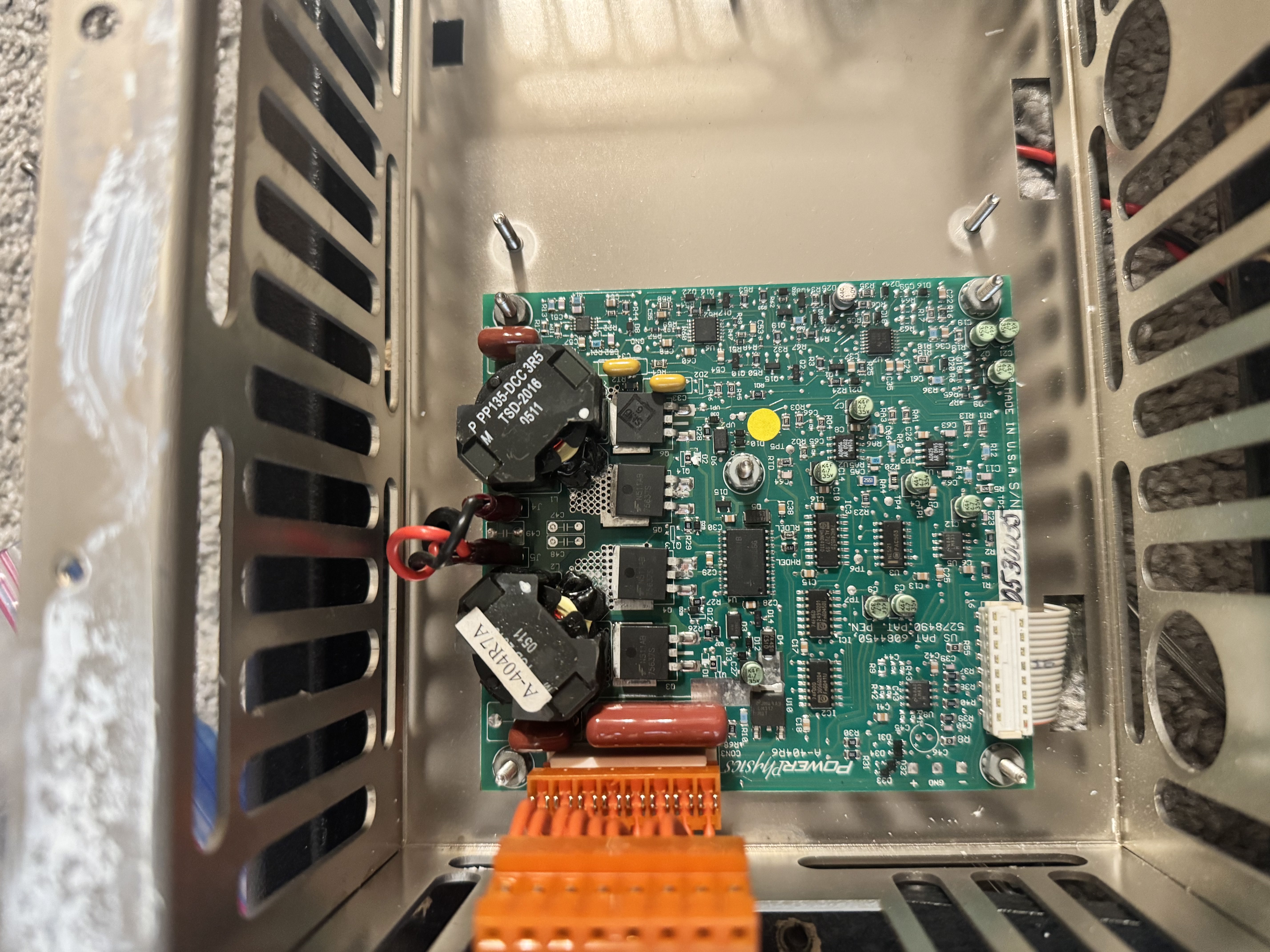

    по начинке оказалось что это активно - пассивные с очень прям простым кроссовером - и теперь хочу понять куда двигаться в развитии - точнее как раскрыть потенциал динамиков
    либо купить минидсп хд и разрулить поканалку а потом если вдруг захочется добавить саб перевести обратно на пассивные фильтра так как минидсп двухканальный (ну или флекс 8 брать но там сильно падает частота дискретизации. Или пойти по простому докупить просто цап и использовать пассивные фильтра либо с внутренним усилком либо уже с отдельным
    надо только разобраться с внутренним - в интернете не нашел ничего кроме того что ктото продавл комплект этого усилка за 40 баксов и тут как то странно при цене всего стального Нажмите на изображение для увеличения.

    ---------- Сообщение добавлено 01:54 ---------- Предыдущее сообщение было 01:42 ----------
    написал в саму контору с просьбой прояснить различие маркировок а также про то как подключать ну и в целом про технические характеристики - хотя тут вроде как ясно нужно как я понимаю просто заменить четырехпиновый на трех пиновый хлр , могу ошибаться кто что скажет ну и вообще какие мысли по раскрытию потенциала , если все работает правда (хотя следов что кто то в них копался 0)
    корпус кстати зачетный - передняя стенка двойная и весь корпус в перегородках - вроде и не так это и нужно учитывая не басовые дины -Нажмите на изображение для увеличения.

    Отлично! К этому набору просто напрашиваются купольные средники, да и корпуса на вид маловаты, под один ревелятор. Закрытый ящик? РААЛы редкие, очень интересно, если поделитесь впечатлениями по их поводу, за что столько денег хотят.

    корпуса аж 52 см в глубину - учитывая современные реалии с маленькмим комнатами - по мне так даже великоваты - я бы чтобы сделать их менее габаритными пассивные радиаторы сделал бы - а так да закрытый ящик Нажмите на изображение для увеличения.

    как вариант, подобрать СЧ на место твиттеров, а твиттеры вынести наверх с отдельным корпусом

    Если пассив и сохранить корпус с динамиками, то глушить с клеем задний вырез, много штукатурки и в автопокраску. Можно обернуть корпус в толстый шпон 1мм. Если сам не сведёшь, то отправь кому-то.
    Актив при разделе 3кГц видится нелепым и излишним. Он допустим с оговоркой, что аж спать не можешь, как хочешь выровнять акустические центры, но оно того не стоит на этих частотах.
    Докупить пару десяток на сторону и сделать напольники 3,5 полосы в новых корпусах с этими же динамиками. Симметрию с лентой и высоким разделом делать не стоит, на мой взгляд.

    С нормальным пассивным фильром может звучать хорошо, с любым цифрокроссом и импульсными усилителями невозможно получить от этих линамиков то, что они могут.

    не совсем ясно что там глушить клеем задний вырез, могу в принципе выкинуть родной усилитель оставить пассивный фильтр и перекинуть его в внутрь корпуса - и отпилить заднюю часть чтобы сделать корпуса чуть компактнее - все же для полочников излишне большие корпуса - но больше никаких переделок не хочу - добавлять третью полосу может и хотелось бы но опять же это сложно и не к чему попробую добиться звука и так - но все же купил уже минидсп shd - чтобы потом интегрировать два саба с коррекцией - и не морочится опять же с пределкой корпуса - всегда дешевле просто докупить сабы , да и вообще хотелось бы поиграться с дираком все же комната у меня маленькая - а по поводу пересводить фильтры - тоже не вариант живу в другой стране уже - и как еще вариант тогда делать активную двухполоску - может и не совсем правильно но почему бы и нет - или все же не ждать от них баса - даже с учетом дсп коррекции?

    Бас добывается катушкой, что работает вместе с оформлением. Иногда нужны цепочки на катушку. То, что у вас на фото в виде фильтра — недоразумение.

    прикупил за 430$ (с доставкой) для тестов каспиан м1 (если родной усилитель окажется совсем плохим могу прикупить у того же продавца второй такой же, вначале недели - буду играться - попробую отдельно каждый усилитель в пассиве потом в поканалке цифрокроссом - идея увеличить корпус засчет задней стенки в принципе вполне интересная и осуществимая, но если опять же придется докупать потом сабы то уже бессмысленная - короче ближе к концу недели пойму куда двигаться
    Аватар для biblos
    20.11.2013
    100
    По умолчанию Re: requisite audio - новая игрушка
    послушал в пассиве звук явно не то что ожидаешь, докупил с рук пурифай усилок - разделил через минидсп в поканалку опустил срез на 2.3 кгц настроил в финале через дирак - звук явно лучше хоть и тотально не хватка баса, решил пока что дальше идти в этом направлении - докупил у того же продавца еще один каспиан - решил сделать 2.5 полосы и в дальнейшем добавить сабы - хочу найти на вторичке ритмики но пока безрезультатно - пытаюсь также найти не дорогой 8 канальный цап - тоже безрезультатно - чтобы в дальнейшем перейти на камилу дсп через нук (топпинг дм7 снят с производства , окто 8 дорого и тоже не найти бу ну и в целом мало что есть на рынке из адекватного)- а пока что по ошибке купил минидсп ШТХ - а там нет фир и еще парочку минусов вот и не знаю стоит ли пытаться на нем играться дальше или нет - может надо было брать флекс 8 там хоть фир хоть и с ограниченными тапами 1024 - ну или фир не так важен кто то пишет что ИР фильтра звучат более живо и музыкально - короче такой тернистый путь, что даже не знаешь стоило ли начинать - было бы прощ кефы лс60 купить за 3000 баксов на вторичке
