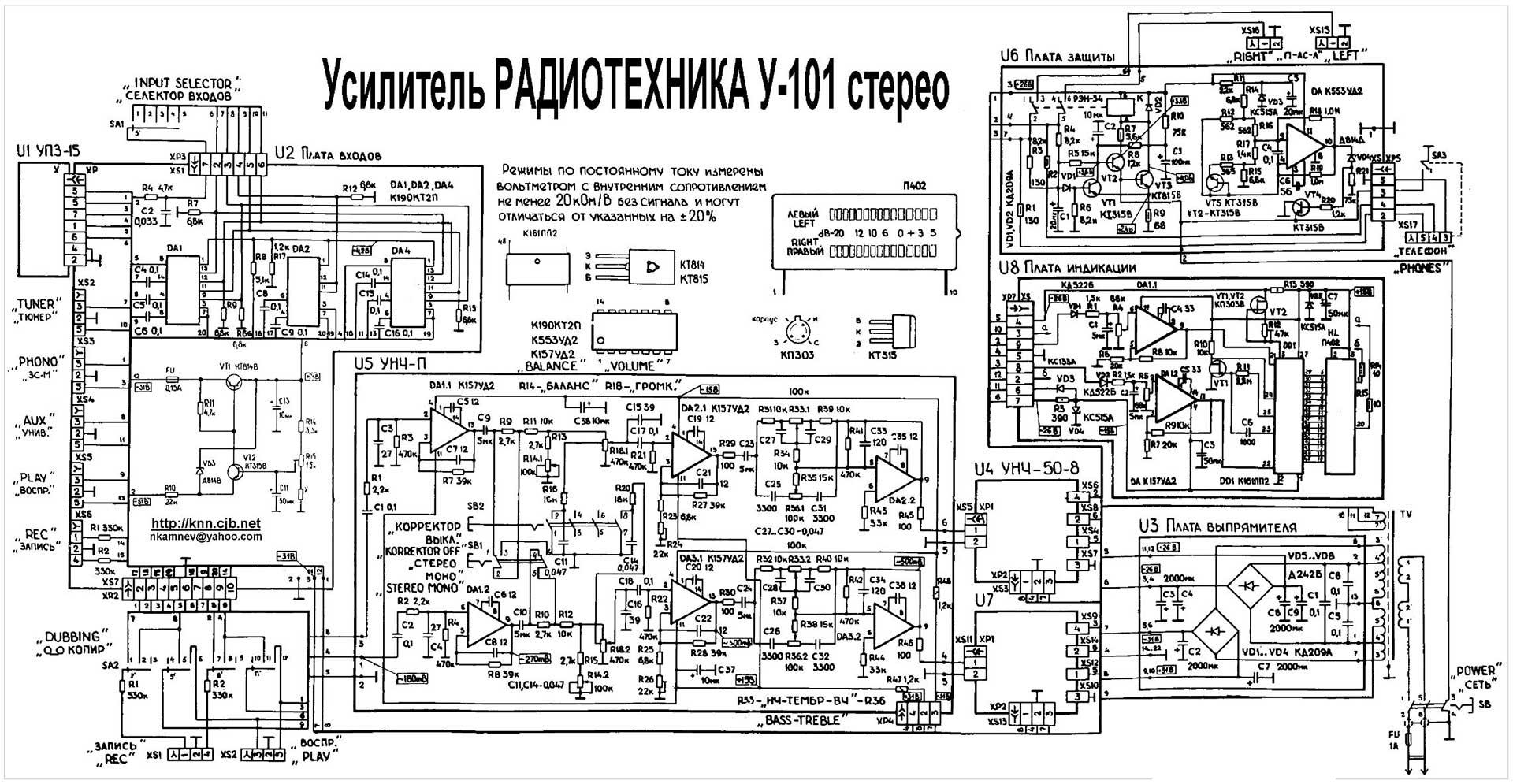

    Схему прикрепил
    Подскажите как подать сигнал напрямую на модули унч-50-8 в обход всяких предов селекторов и т.п.
    Т.е. чтобы сами модули получается питались а я сигнал непосредственно подавал на входы(я так понимаю через резистор какой то надо а то на максимальную громкость сразу начнет орать)
    скажите пожалуйста как такое попробовать "на пальцах" сделать типа "берешь подпаиваешь общий от источника звука тудато то, левый канал сюда то, а правый туда и отключаешь такието разьемы а те разьемы не трогай"
    Если не затруднит плиз.

    И вот фотки самого модуля чтоб было проще сказать что куда к какми разъемам.

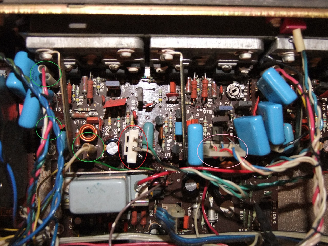

    Valentin_fly, проверьте эл. конденсатор оконечника, который стоит в обратной связи. Он наверно высох.
    Частый гость Аватар для Romych
    29.01.2006
    Эстония
    459
    По умолчанию Re: Еще один с радиотехникой у-101
    Хотел тоже самое предложить но фотка в посту NR.3 сбивает с толку..

    Фото не мое - просто в инете выкопал.

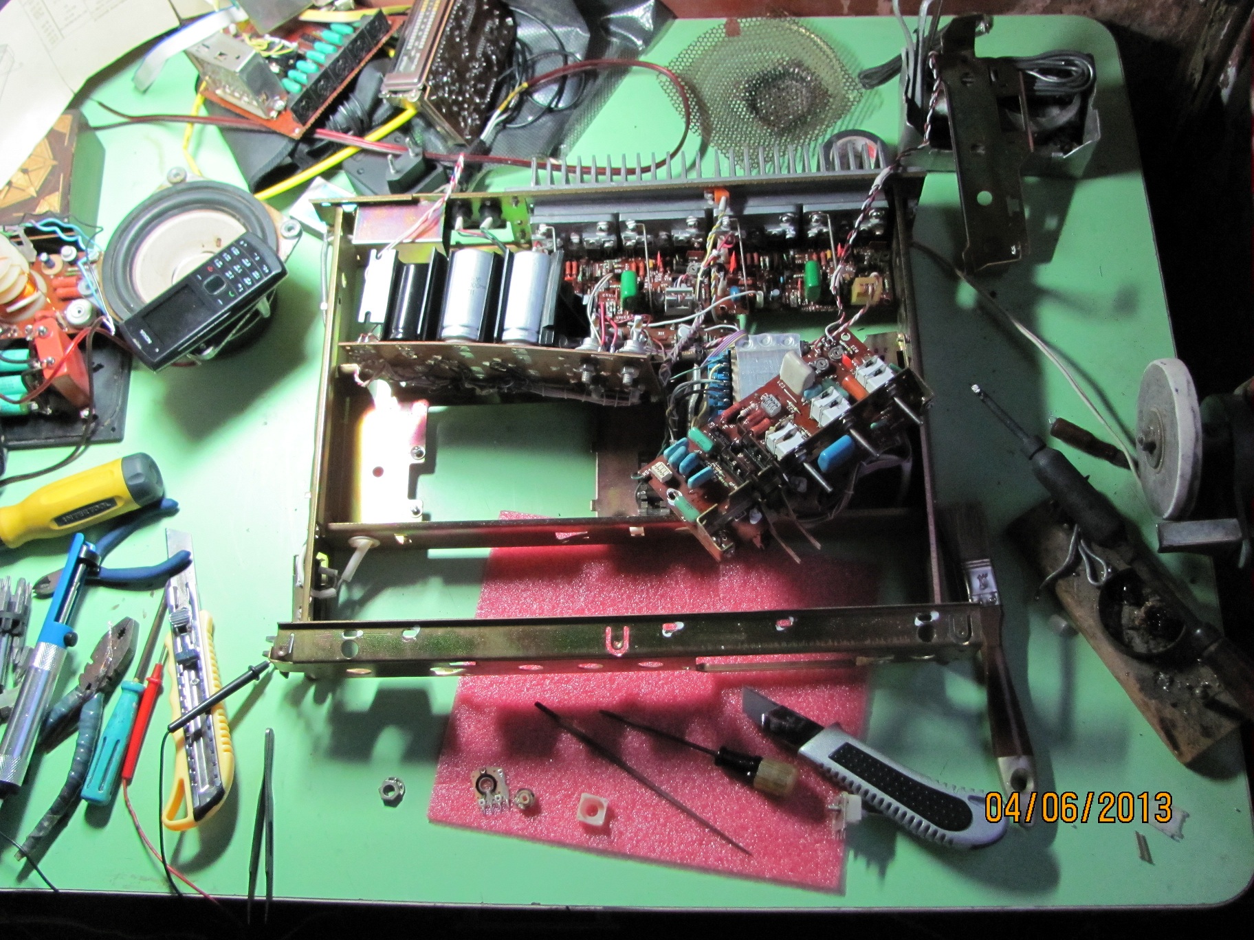

    Т.к. с усем вроде все ясно то решил ему профилактику сделать.
    Вытянул плату темброблока чтобы долезть до регулятора громкости с ним надо что то решать ну планирую выкинуть селлектор входов
    В общем сейчас все это выглядит так =)

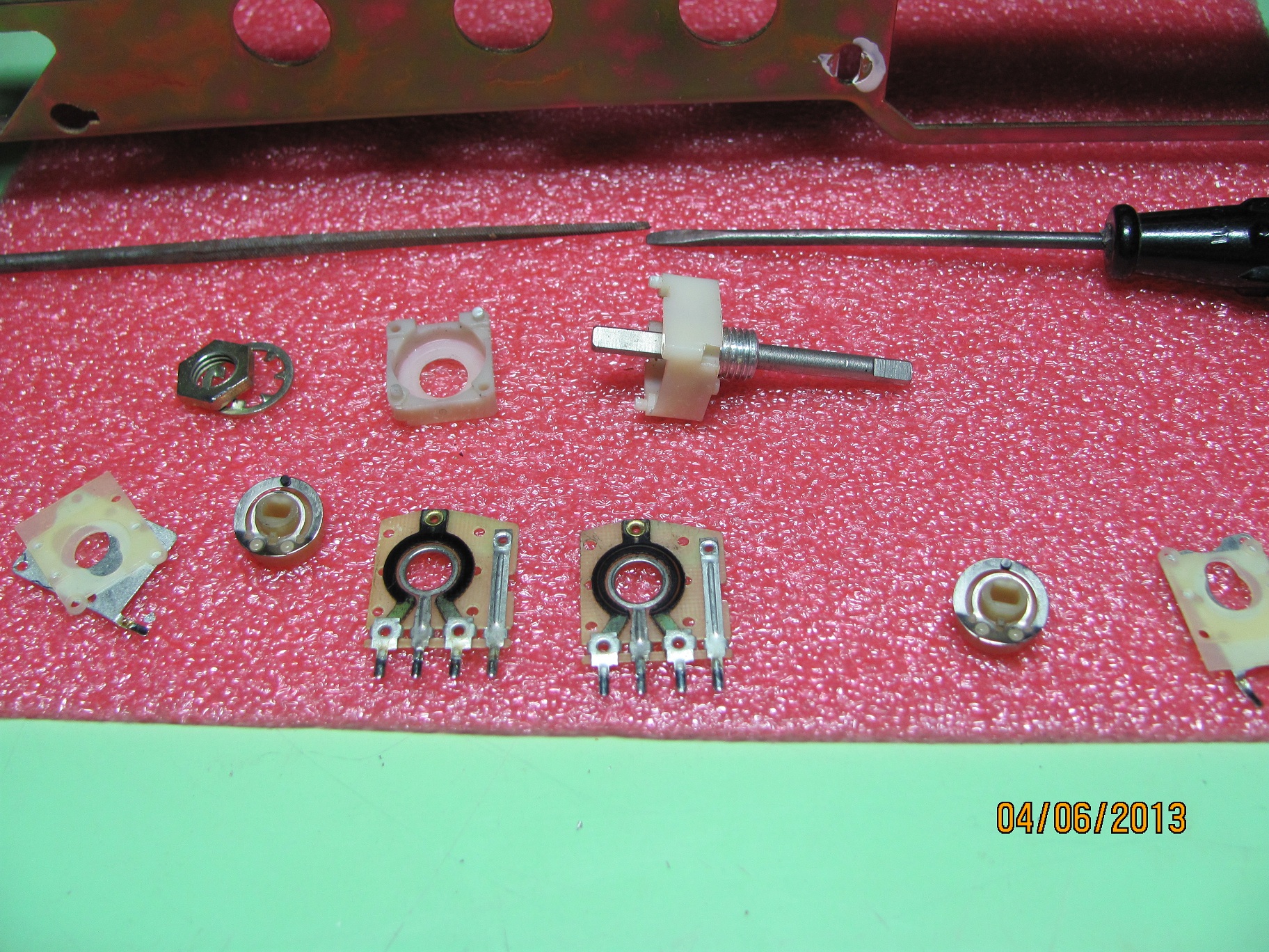

    Раскидал регулятор громкости. А да зачем - затем что по магазинам я такого не нашел а в инетике пишут что типа разобрать почистиить от окисла и смазать и все пашет.
    Но почистить этот варик не для меня оказался =(

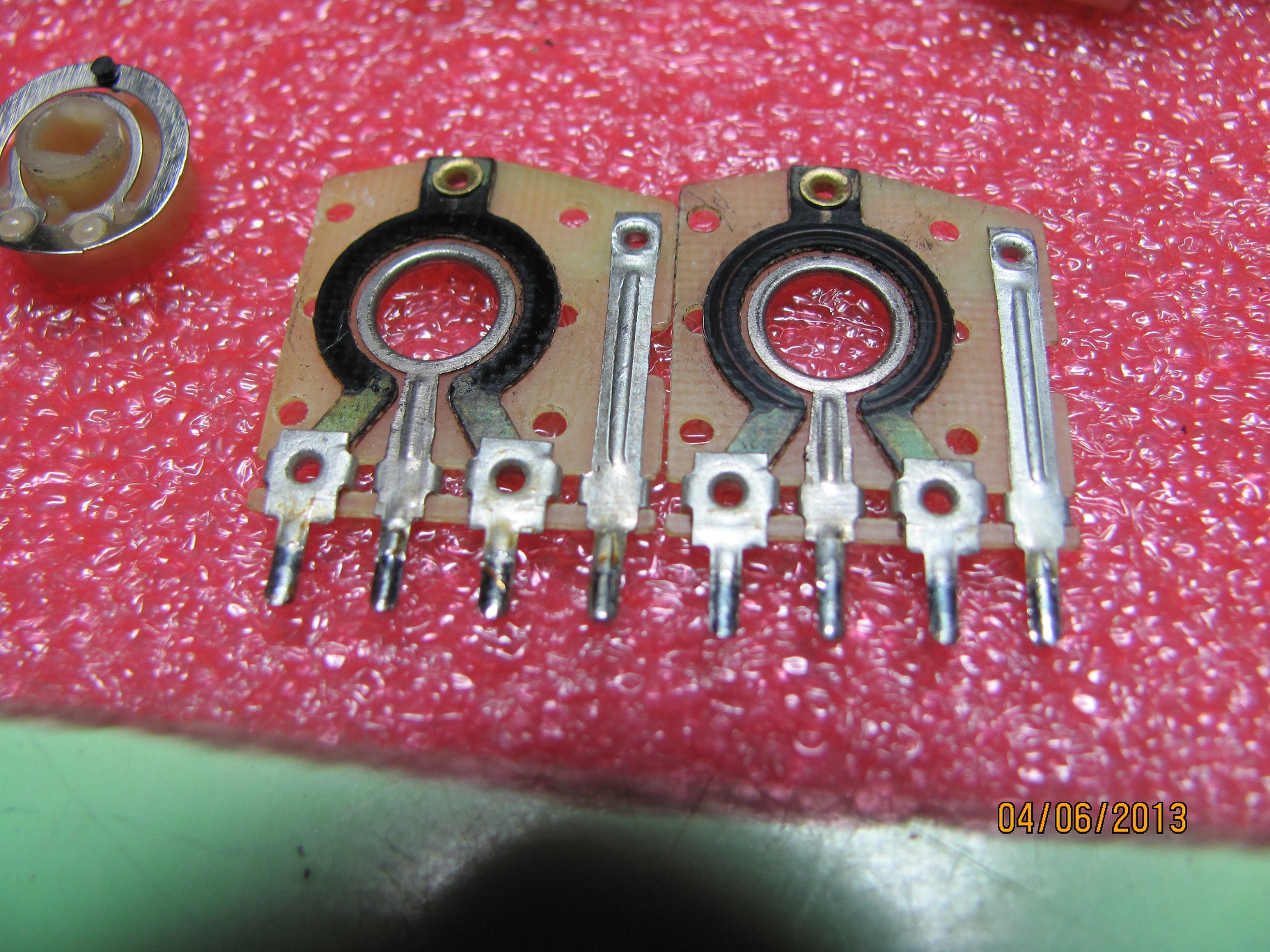

    Вот в каком состоянии один из резистирующих элементов
    Вот здесь хорошо видно что сопротивляться там некому
