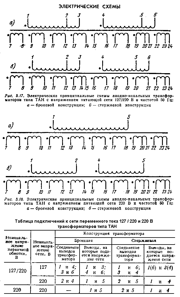

    Посоветуйте пожалуйста схемку и печатку лампового усилителя.Который может питаться от одного или даже двух ТАН 41-220-50.
    Просто хочеться попробовать собрать хорошо звучащий ламповый усь.Есть такие трансформаторы и любые из этих ламп (Пару штучек на усилитель из этих мне предоставят бесплатно.Главное отчитаться о их приминение)

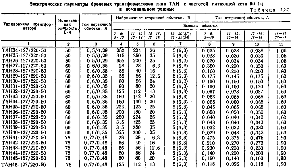

    ТАН 41-220-50, как и ТАН 41-127/220-50, не подойдёт, так как у него нет обмоток с нормальным анодным напряжением.
ID:	142608 Нажмите на изображение для увеличения.

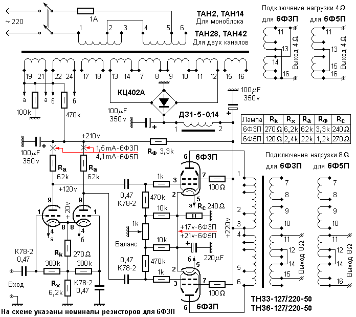

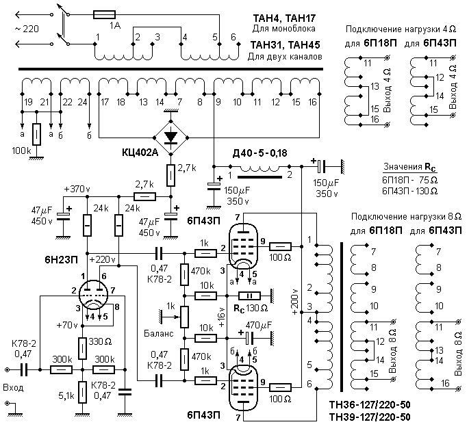

    А начать можно с этой вот неплохой конструкции:
ID:	142610 Двухтактный ул&#11.doc
    Вместо EL84 надо поставить 6П14П-ЕВ, остальные замены - на схеме и в тексте.

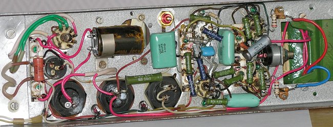

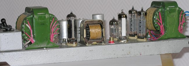

    А вот так выглядит монтаж - простой навесной, без печатных плат:
ID:	142612 Нажмите на изображение для увеличения.

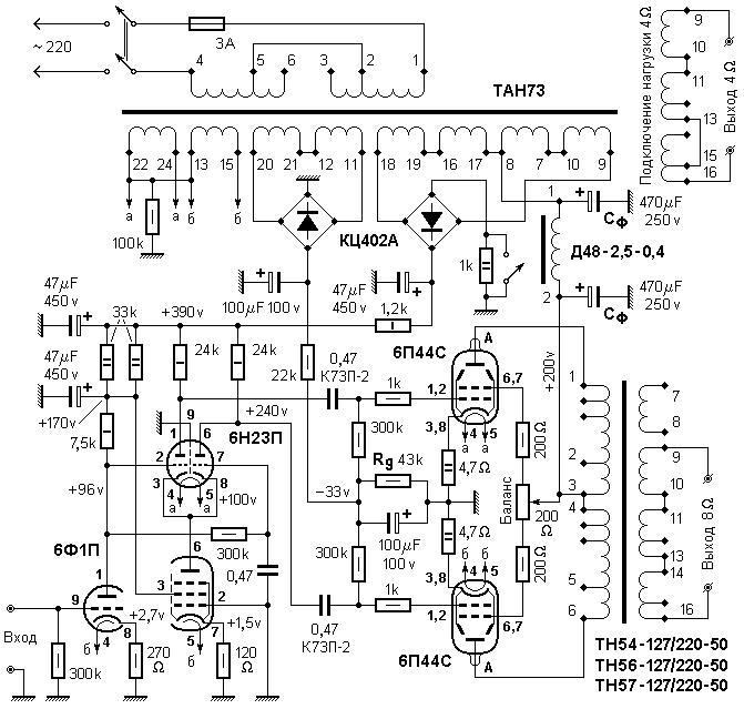

    И ещё немного схемок для начинающих: Практические с&#10.doc
ID:	142635 Нажмите на изображение для увеличения.
    Может чего пригодиться...
    Хотя если соединить последовательно вторичные обмотки двух трансов ТАН 41-220-50, то можно набрать анодное больше 220 вольт, и запитать два канала усилителя на 6Ф5П.

    При нагрузке 220 кОм и токе анода менее 1го мА (1я схема 1я лампа) вряд ли можно рассчитывать
    на хорошее звучание. Диапазон частот сверху будет ограничен.

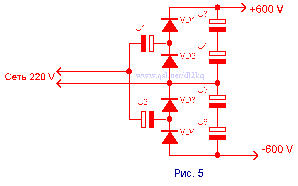

    ТАН-41 можно использовать если анодное сделать с удвоением напряжения, тока обмотки хватит. Проверено неоднократно. Под нагрузкой получается порядка 280-290В. 6п14 и подобные работают без проблем

    Усилитель-то из третьего поста, первый. А получить нужное анодное напряжение можно на схеме удвоения:
    На всякий случай - схема учетверения напряжения:

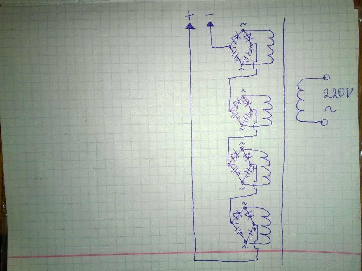

    21.01.2014
    8
    По умолчанию Re: Ламповаый усилитель с блоком питания на ТАН 41-220-50
    Вот вам, суровый челябинский множитель
