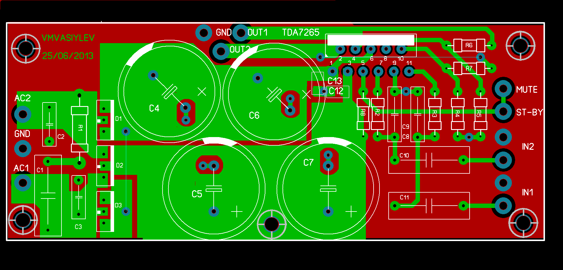

    у мени есть печатка для этой микросхемы. Только без реле и цобеля,место которому на плате защиты.Плата по технолгии Лексиных.Верхний слой чисто земля. В лау скину если будет интерес,плата чуток доработана

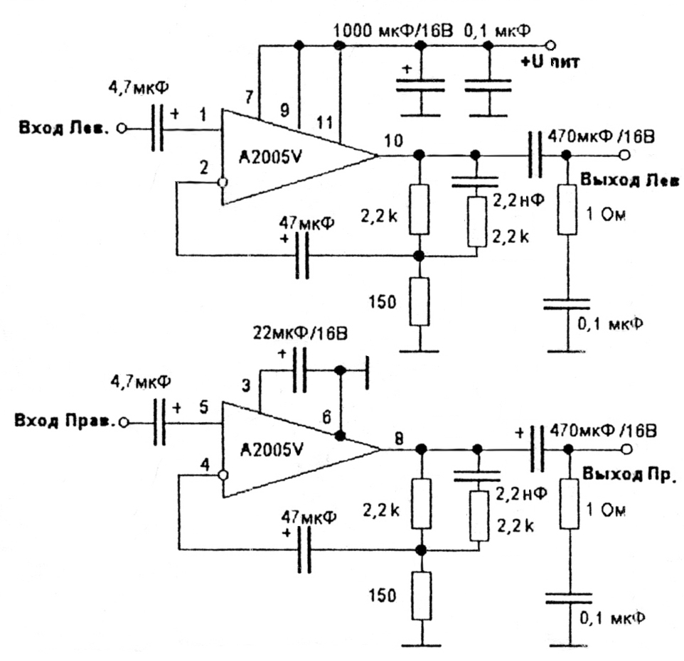

    Если однополярное питание, можно на TDA2009, TDA7262 сделать.
    Кому нужно, могу плату скинуть.

    04.04.2007
    10,818
    По умолчанию Re: Усилитель для наушников. Внезапно
    sael83, где двухкомпонентная оос.Без нее говорит о качестве безполезно
    С уважением Максим.
    .Васильев Вы же знаете ответ на свой вопрос. http://radiokot.ru/forum/viewtopic.p...6864&start=660
    я то знаю,а вам жалко одного резистора и одного конденсатора электролитического ? Ну тупо следовать даташиту зачем?
    С уважением Максим.
    Частый гость Аватар для sael83
    15.07.2009
    Беларусь, Гомель
    278
    Не жалко, схема не моя, из сети. Согласен, нельзя тупо всё копировать, прилагать ум нужно. Вам спасибо за хорошее замечание.
    Есть интерес к этой микрухе.Выложи печатку в спринте,заранее благодарен
