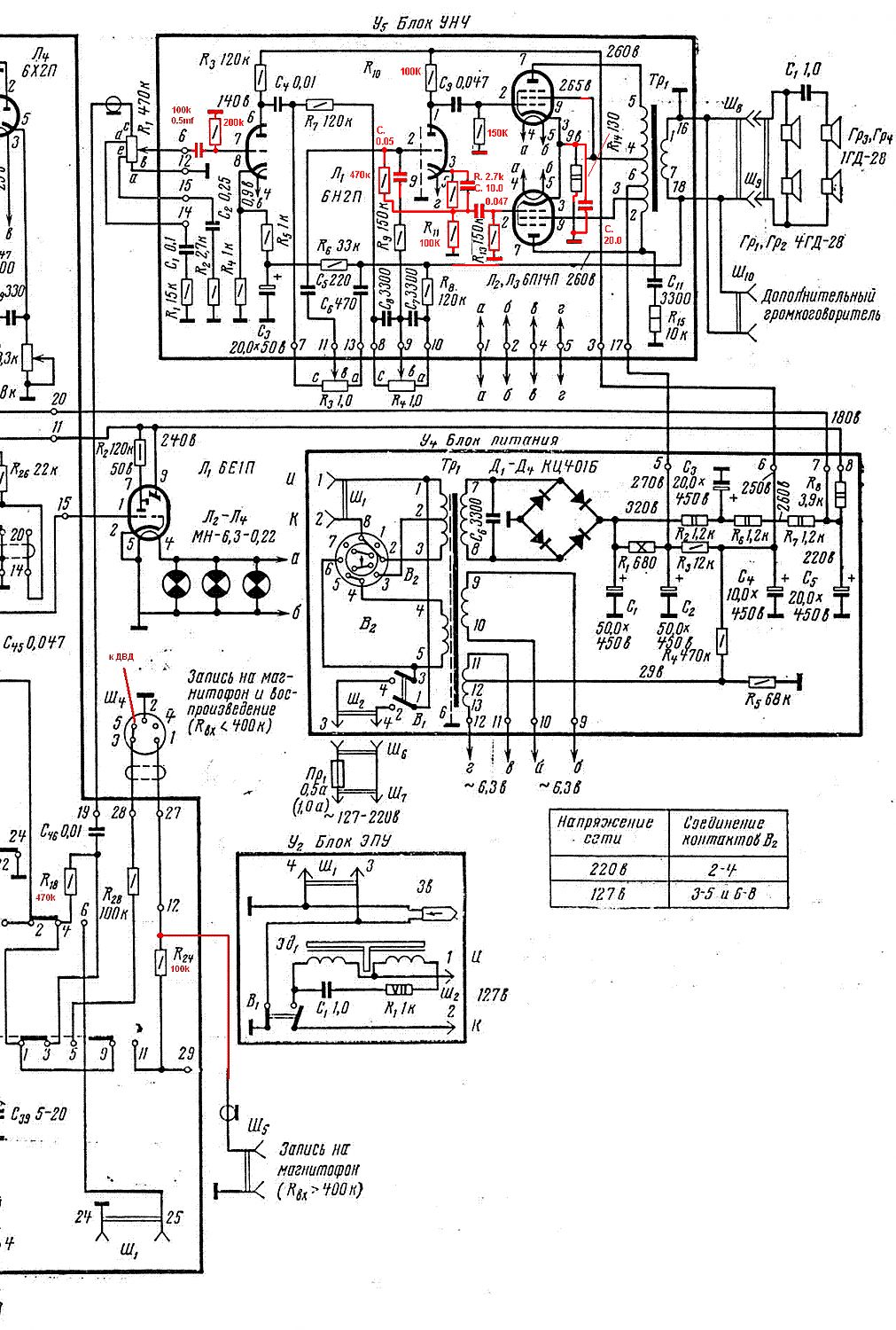

    Хочу поэкспериментировать со встроенным ламповым УНЧ от радиолы "Ригонда-102" (вынести из радиолы и использовать как отдельный усилитель). Хочу, но мало в этом разбираюсь . Отсоединил УНЧ и блок питания, включил. Трансформатор работает, лампы горят, но как подключить к нему сигнал с лин. выхода компа? Возможно кто-то уже возился с этим усилком, объясните плиз на пальцах...
    Вот схема: http://www.rw6ase.narod.ru/r/rigonda...02instr71.djvu
    Общий поключаете к точке 12.Второй провод через пленочный конденсатор к 7 контакту панельки лампы 6Н2П.Точку 6 соединяем с землей(точка 12).Звук не очень.Возможно из за выходного трансформатора(у меня он "пел".)

    Вобщем подключил я как и хотел к выводу "с" через кондёр 0,5 мкф.Звук есть.Вот только он жутко грязный-с дребезгами и хрипами.Радио чище намного играет.Такое впечатление ,что мои опасения на счет слабого сигнала с двд оправдались с точностью до наоборот.Поставил на выходе из двд в нагрузку переменник 100ком и регулируя попытался убрать неприятные звуки.Они стали немного тише.Одним словом я думаю что проблема в самом усилителе.Такое ощущение ,что(как бы правильно выразиться)в первом каскаде усиления сигнал не умещается в питание и далее идёт обрезанным.Очень надеюсь что правильно объясняю.Главное ,что призвуки присутствуют на любой громкости.Громкость получается приличная.
    Очень прошу помочь разобраться в проблеме.Звук уж больно понравился-необычный.Сам я это не осилю-знания только в общих чертах,а на одном энтузиазме не уедешь.Заранее всем спасибо.

    вообще-то там есть специальное гнездо для подключения магнитофона - Ш4
    контакты 3,5- сигнал, 2- общий(земля)
    и не забыть нажать кнопочку В9 - "Воспр магнитной записи"
    ничего и паять не надо кроме шнура, да и тот готовый можно купить - мини-джек на СГ-5 (DIN-5)

    Ура-а-а!Заработало-о-о!Спасибо Вам огромное!

    По умолчанию Re: УНЧ Ригонда-102
    могу посоветовать поставить разделительный кондер после регулятора громкости, после него резистор для пропуска напряжения смещения.
    Еще не помешает переделать эту паршивую схему в нормальный двухтактный усилитель
    еще забыл отметить - С46 убрать

    Спасибо что отозвались.
    Как я понял,в разрыв перед точкой 6 ставим плёночный конденсатор 0.1мкф.Потом точку 6 соединяем с точкой 12 резистором.Какого номинала брать резистор?Или может взять переменник примерно в 100кОм и накрутить на слух?

    Жизнь-борьба!Поборол я всетаки местную систему вложений на своей кпкашке и смог увидеть схему в увеличенном виде.
    Спасибо за схему доработки.Я смотрю её можно переделать навесным монтажом прям на старой плате.Теперь надо будет наити свободного времени в достатке и переделать схемку.
