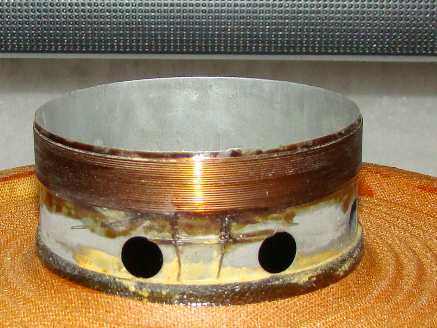

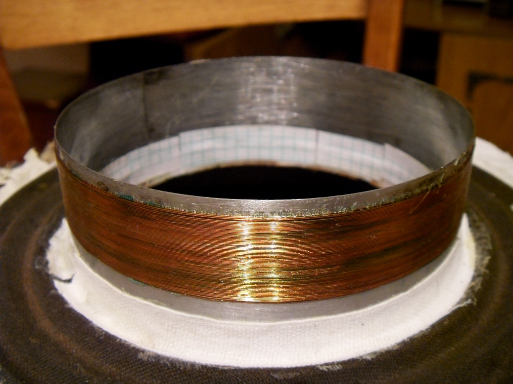

    Новичок в таких делах, хочу попробовать...
    Как рассчитать сколько, какого провода надо мотать.
    И саму технологию намотки...
    НЧ дин 15", каркас катушки 2,5", намотанный провод около 0,3мм

    Это сопротивление нормальное для 4-омного дина, хоть и по нижнему пределу. Если хотите на 8 Ом перемотать - то берите провод 0,23 по меди (0,24 по лаку) и мотайте в 2 слоя катушку этой же высоты. Учтите, что при этом слегка потеряете в силе мотора и допустимой мощности.

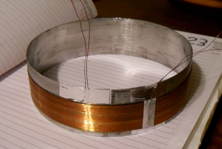

    Я недавно перематывал динамик 15", только с 4 дюймовой катушкой, и нужно было сделать 4 ома. Но беда была в том что небыло подходящего провода нужного сечения, зато имелся провод 0,2 мм. И чтоб расчитать сопротивление пошел опытным путем, замерял сопротивление на разной длине провода.. В итоге вычислил длину соответствующую 1 Ому. Высоту намотки решил сделать 18 мм, в итоге получалось 90 витков этого провода в одну сторону и сопротивление выходило ровно 8 ом. Потом намотал второй слой этого же провода сверху, запаралелил 2 намотки, и вышло общее сечение провода в 0,4мм и ровно 4 ома

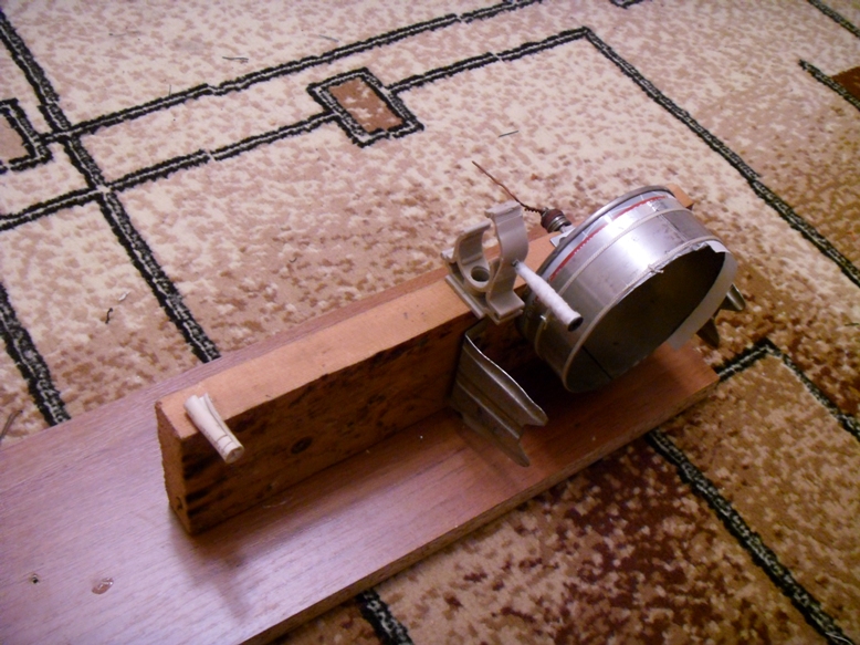

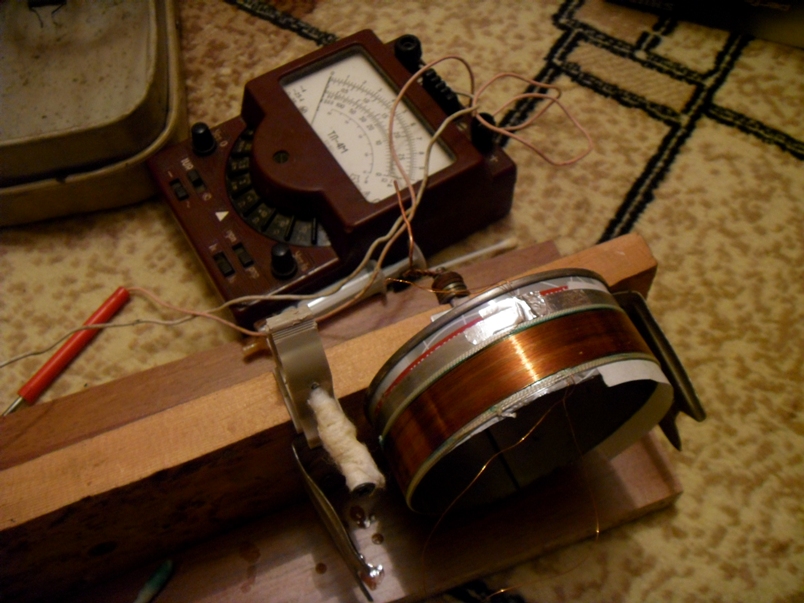

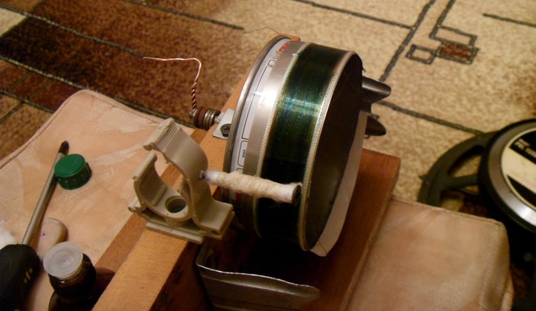

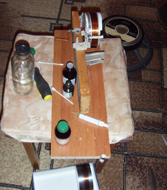

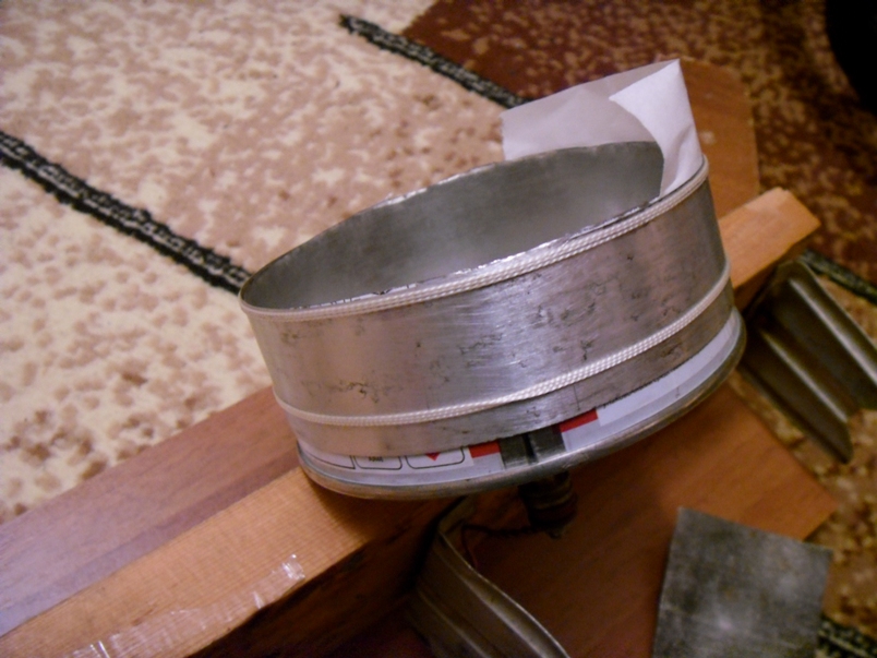

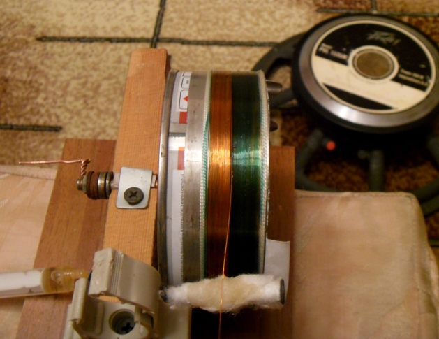

    Сама катушка была изготовлена с нуля. Тонкий алюминий стал основой. При расчетах была замерена рама динамика: зазор шириной 1,7мм, высота магнитопровода 8 мм. И позиция обмотки была рассчитана так, чтоб в состоянии покоя, она находилась ровно в его центре.
    Я в этом деле можно сказать новичек. Но надеюсь, автору темы помогу как-то. Ниже изображения всего процесса.. И самодельная моталка Клей использовал БФ-6. Для того чтоб второй слой было лучше видно как мотать, первый закрасил зеленкой чтоб отличать как-то. Перед катушкой ватный валик пропитанный тем же БФ-6. Перед ним отрезок изоляции от толстого кабеля в котором набита вата,она постоянно должна смачиваться спиртом для обезжиривания. И одновременно играет роль натяжителя. Сам барабан с катушкой тоже демпфируется и сопротивление вращению регулируется зажатием. В результате имеем постоянное натяжение провода.
    В общем профи не судите строго, ибо использовал все что было под руками

    Shocker. Я никоим образом не пытаюсь Вас в чём-то ущемить. Но называйте вещи своими именами. Диаметр, это не сечение, хотя бы.
    Под указанное сопротивление одного слоя ~8,0 ом при высоте катушки 18 мм подходит только провод с диаметром по Cu 0.3 мм, по лаку 0.352 мм и сечением 0,07мм.кв, и сопротивлением 0,244ом/метр. (По другому ну просто никак.) При количестве витков в одном слое 51 витка. Второй слой с таким же количествоом витков относительно трудно уложить на первый.
    ""При замерах сопротивления получилось что одному ому соответствует 2.8 метра провода. Вот, и вышло у меня, что сопротивление одного слоя 8 ом. И если сечение 0.25 тогда получается 72 витка.. или 22,5 метра провода. ""
    Не танцует. Что-то у Вас с измерительной техникой не так.
    1,0 ом/2,8 метра=0,357ом/метр. Это провод между 0,236 мм по Cu (0,394 ом/м) и 0,25 мм по Cu (0,351 ом/м). Соответственно по лаку где-то между 0,275 мм и 0,29 мм. Если взять средний диаметр 0,28 по лаку, то: 18/0,28=64. 64*2=128 витков. 128*0,313 =40,0 метров провода. 40*0.357=14.28 ома. 14,28/2=7,1 ома сопротивление катушки. И это не теория, это факт на лицо.
