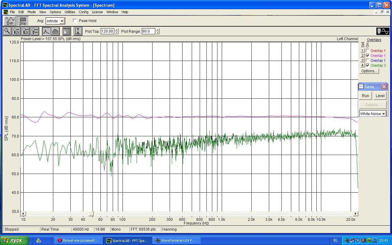

    Аватар для ovpopov
    28.02.2009
    Россия, Татарстан
    147
    По умолчанию Re: Белый или розовый?
    Второе препятствие чтобы мерить белым шумом- в спектралабе он кривой, нужно закачивать в программу белый шум из других источников.
    Красный цвет - белый шум Спектралаб
    Синий цвет - белый шум Кулэдит

    07.07.2009
    6,495
    Я тоже скачивал белый из Кулэдит и в спектру вставлял.
    Только чтобы разницу увидеть, выход со входом звуковой карты соединить и шум прогнать, тогда и видно, что нет строгой горизонтали у спектровского белого шума. А розовый- нормальный.
    Аватар для ovpopov
    28.02.2009
    Россия, Татарстан
    147
    Ваще фигня какая-то! (Неравномерность АЧХ звуковухи в расчет не берем, потому как каловая)
    Условия: Real time, генератор спектровский, с линейного выхода на вход
    1. Белый шум,
    Графики
    желтый - без сглаживания logarithmic
    зеленый - 1/6 октавное сглаживание
    2. Розовый шум
    Графики
    голубой - без сглаживания logarithmic
    красный - 1/6 октавное сглаживание
    Вот так вот...

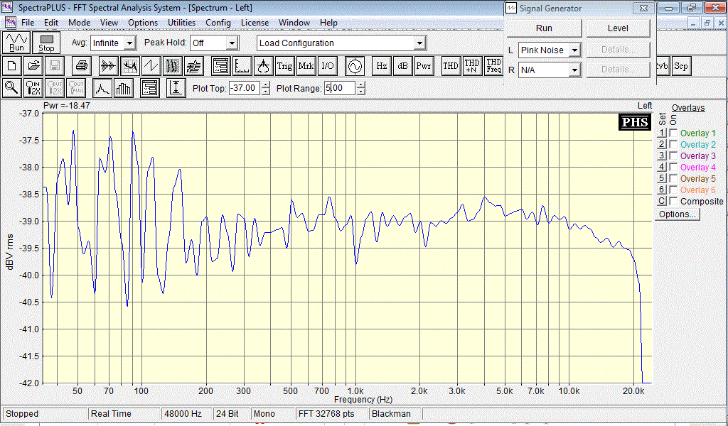

    03.08.2005
    Киров
    6,127
    Все просто - генерим файлик поправочный с расширением mic, ложим в каталог miccomp, ставим галочку в Микрофон компенсейшен и получаем - Нажмите на изображение для увеличения.
    1/12 октавы, накоплено за 1 минуту, если подождать подольше будет ещё ровнее.

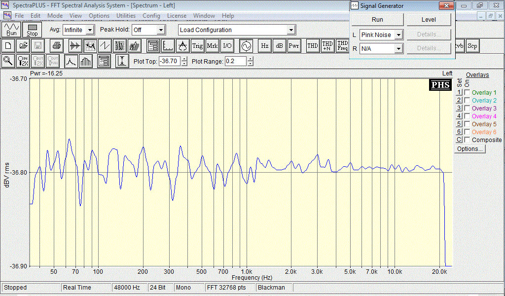

    03.08.2005
    Киров
    6,127
    Без компенсации
    Или ещё проще - запоминаем свой спектр шума в одном из Оверлеев и потом вычитаем его из рабочего спектра с помощью "Композит оверлей сетап" "Субтракт" - при это правда результат кривой в процессе работы
