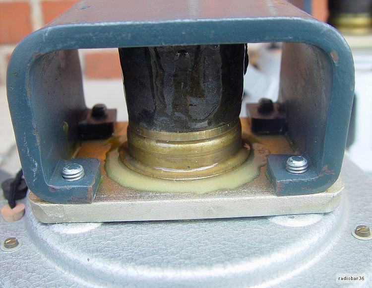

    Здравствуйте господа знающие, столкнулся с такой проблемой, приобрёл пару винтажных динамиков Isophon 12 дюймов, магнит алнико, после покупки пару раз проверял один из них, проблем никаких не было, но когда собрал к ним оформление и включил - сначала не понял в чём проблема, но через мгновение понял, что один динамик играет гораздо тише, чем другой. После того, как проверил все контакты и т.д. уже точно понял, что сам проблему не решу, решил обратиться, что это может быть? Оба динамика полностью рабочие, но громкость разная, примерно на 3 dB...
    Может есть какие-нибудь предположения, что это могло быть?
    Мог ли я каким-нибудь образом сам сделать это с ним? (правда включал всего пару раз минут на 5 не больше, для теста, не качал его, громкость была обычная, средняя)
    Очень расстроен, динамики редкие, 50тых годов, что можно сделать, а также подскажите, что могло произойти с ним?

    Старенькие. Алнико размагнитился.. Самому трудно будет решить эту проблему..

    Намагнитить алнико можно в Москве , есть человек, кто регулярно возит свои динамики на поправку к знакомым спецам. Пишите в личку, дам телефон, созвонитесь и решите проблему.

    Это я к тому, что судя по фотке из первого поста, там даже разбирать ничего не надо. Просто, через окна в МС, наматываем временную катушку на керн и после намагничивания её удаляем. Я бы попробовал . А уж если не получится, тогда и спецов можно поискать. В любом случае, ничего не теряем.
    Но, что-то мне подсказывает, что у спецов нечто подобное будет.

    Сильное ослабление звукового давления может быть не только из-за снижения силы магнита, но и по причине межвиткового замыкания в катушке.
    У меня так было с динамиком 10ГД-30Е - тихо играл, проверил индукцию в зазоре (в норме), внешний вид катушки (в норме), после сборки - опять тихо играет.
    А когда перемотал катушку заново - все стало нормально!

    Я иногда ремонтирую динамики.
    Но все-таки недостаточно информации.
    Попробуйте найти «десять отличий» у этой пары динамиков - есть такое развлечение…
    Т.е. посмотрите внимательно на сами динамики и на клеевые соединения :
    - может один из них разбирали?
    (тогда какой – который играет тише или который играет громче?)
    - померяйте поточнее их сопротивления
    (намного ли расходятся?)
    - проверьте, как притягивается отвертка к магнитной системе?
    (возможно, притягивается слабее к тому, который играет тише)
    - сравните внешний вид диффузоров
    (нет ли изломов на бумаге?)
    Короче, это «сложный случай» и надо прежде, чем что-то делать, собрать максимум информации.
    Ведь если понадобится намагничивать МС (а она керновая), то придется разбирать динамик! А если окажется, что МС в порядке – что тогда?
    P.S.
    Вот еще - сможете померить обоим динамикам полную добротность Qt?
    Если действительно, у одного ослаблен магнит и он играет тише, то тогда у него должна быть завышена добротность (примерно в 2 раза) - это может косвенно подтвердить диагноз.
