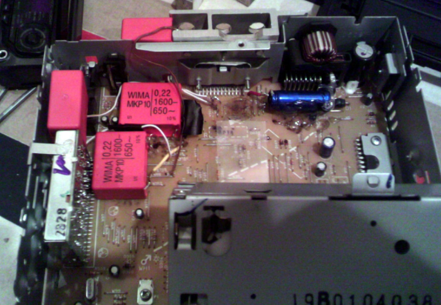

    По умолчанию Re: Как смягчить звучание ВЧ
    Было похожее с сверлением на СЧ-ВЧ. Магнитола недорогая Kenwood KDC-W3041, динамики штатные Toyota.
    Скачал схему, посмотрел проходные конденсаторы - оказалось звук идет через малюсенькие SMD 0.2мкф размером не более 2мм.
    Поставил пленку WIMA MKP10.Еще припаял электролит (синий) прям на ножки питания усилителя.
    Дорожки микроскопические поэтому впаивал в места перемычек и еще пришлось очень хорошо промывать после флюса, т.к. ток утечки давал постоянку на выход усилителя и магнитола отрубалась.
    Монтаж конечно варварский но звук стал мягче и детальней, результатом доволен.
    я поражаюсь - зачем народ использует всякие активные флюсы для пайки электроники, даже обычной канифоли для этого достаточно.
    С уважением, Игорь.
    flipper
    Если не использовать 100ваттные паяльники с мгновенно обгорающим жалом и уметь зачищать и лудить - да, вполне.
    Путают, понимаете, пайку с газосваркой.
