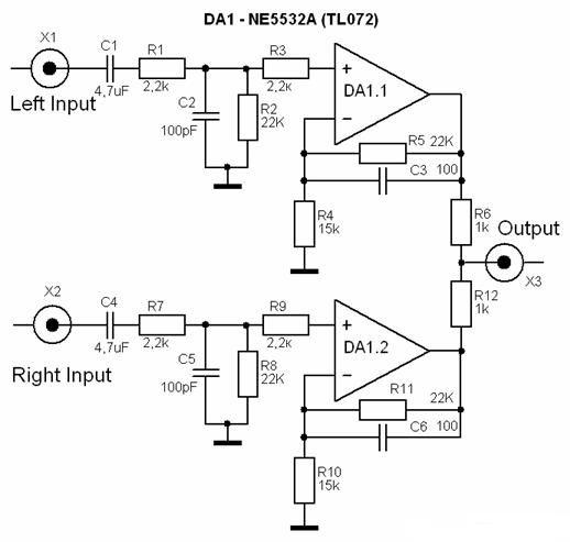

    Вот такая схема сумматора пойдет ? Только за место левого и правого канала будет два правых или левых

    18,440
    По умолчанию Re: Подключение двух магнитол
    А чем вам не нравиться первая схема, хочется сложностей ?

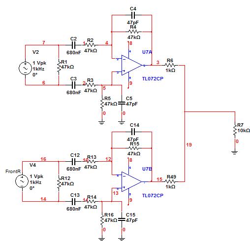

    Пробуй вот так.
    Цитата Сообщение от gromilalex Посмотреть сообщение
    Пробуй вот так.
    Смысла в операционниках нет - в таком случае можно обойтись двумя резисторами.
    Цитата Сообщение от Virus Посмотреть сообщение
    А нет у вас более детальной схемы ?
    Если только в голове.
    Тогда и предложенной Вами схеме его тоже нет. Ведь в одной микросхеме два ОУ. А эта схема позволяет развязать земли источников.
    Земли развязать это конечно хорошо, хоть и не обязательно это пригодиться..
    А где сумматор сигнала? Придется ставить еще один ОУ.
    Вот тут надо и применить стандартную схему из букваря по применению ОУ.
    А проще как подсказал mAxSpace. Вся схема на одном TL072 .
    Согласен. Ваша правда, но сумматор лучше сделать на ОУ - активный.
    Если источники питаются от 220в то это не нужно, а вот в машине может очень пригодиться, - питание у них гальванически связано.
    ---------- Добавлено в 18:23 ---------- Предыдущее сообщение в 18:21 ----------
    Давайте обьединим преимущества обеих схем, совместив их, при этом переиграем с учётом того что питание однополярное (сегодня вечером постараюсь начертить полную схему с ниминалом.
