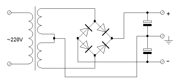

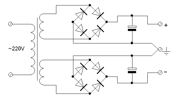

    Существует мнение, что если усилитель воспроизводит синусоидальный сигнал частотой 25 Гц (половина частоты питающей сети), то при этом сердечник трансформатора подмагничивается постоянным током. Общение на радиолюбительских форумах показало, что все сводится (я немного упрощаю) к двум позициям:
    1. Постоянка присутствует исключительно в схеме выпрямителя со средней точкой:
    Если же у трансформатора две вторички, каждая из которых имеет свой выпрямитель:
    то никакого подмагничивания не случится.

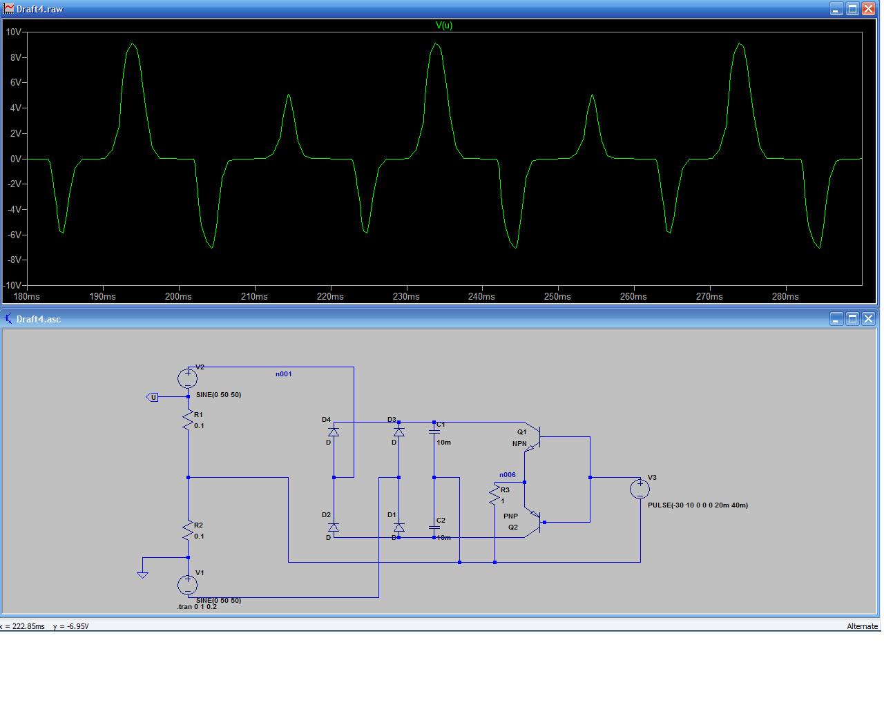

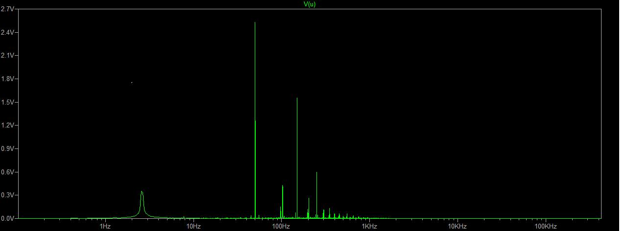

    На самом деле надо смотреть сумму токов полуобмоток и ее площадь под графиком.
    В случае ровно половины сетевой, уровень пост составляющей зависит от разности фаз частот и симметричности нагрузки. Вот здесь визуально видно, что постоянная составляющая есть

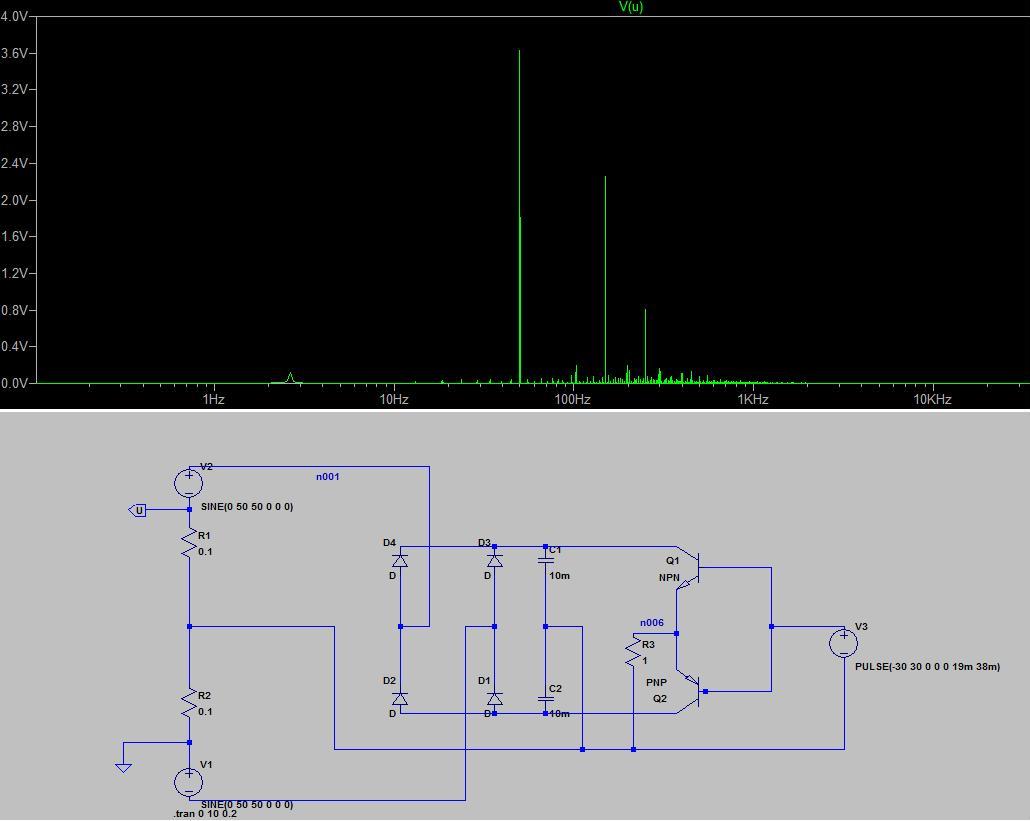

    Но проще отстроить на несколько герц и посмотреть спектр токов.
    При частоте в нагрузке ~26,3Гц, в спектре токов трансформатора есть довольно приличная составляющая ~2,65 Гц.
    Для наглядности в обоих случаях нагрузка несимметричная

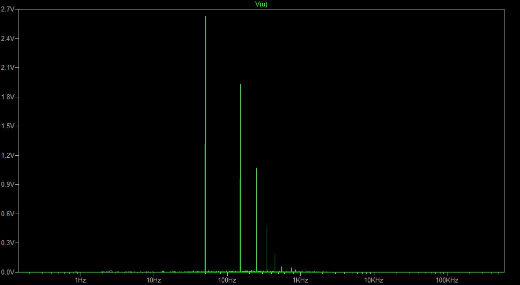

    По умолчанию Re: Подмагничивание сердечника трансформатора постоянным током при воспроизведении усилителем сигнал

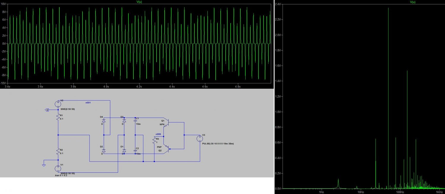

    В случае симметричной нагрузки уровень субгармонической составляющей почти не уменьшается. 123мв против 130мВ на 0,2 Ом.
    Синус той же амплитуды дает значительное увеличение субгармоник, что в общем-то понятно.
    Но это все при малой емкости фильтра - 10000мкф
    Если увеличить их до 1Ф, картина становится значительно лучше

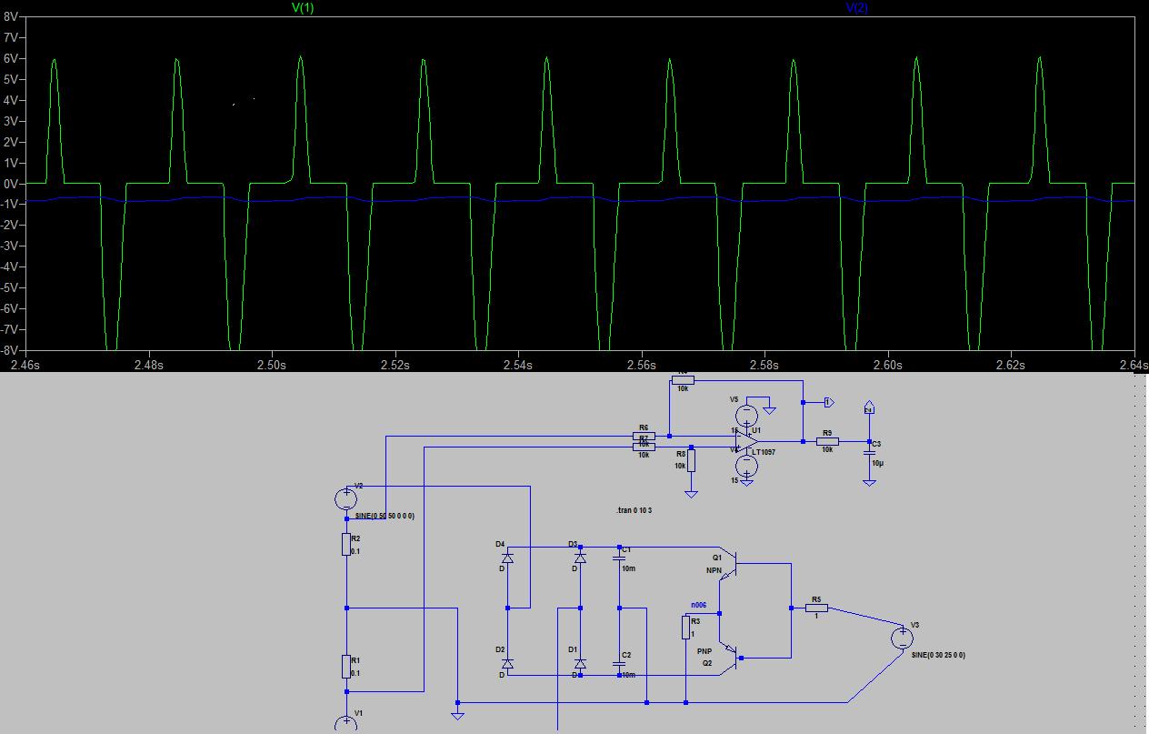

    Речь идет о другом. Есть мнение, что в самом трансформаторе образуется постоянный ток, который его подмагничивает. Так что пульсации и проч. совершенно непричем.
    ---------- Добавлено в 09:58 ---------- Предыдущее сообщение в 09:53 ----------
    Так нельзя мерить - по шине земли ток уходит, и осциллограф показывает ток верхнего источника больше, чем нижнего. Отсюда и несимметрия. Возьмите токи обоих источников относительно земли, присоединенной к их точке соединения, и получите симметричную картинку.

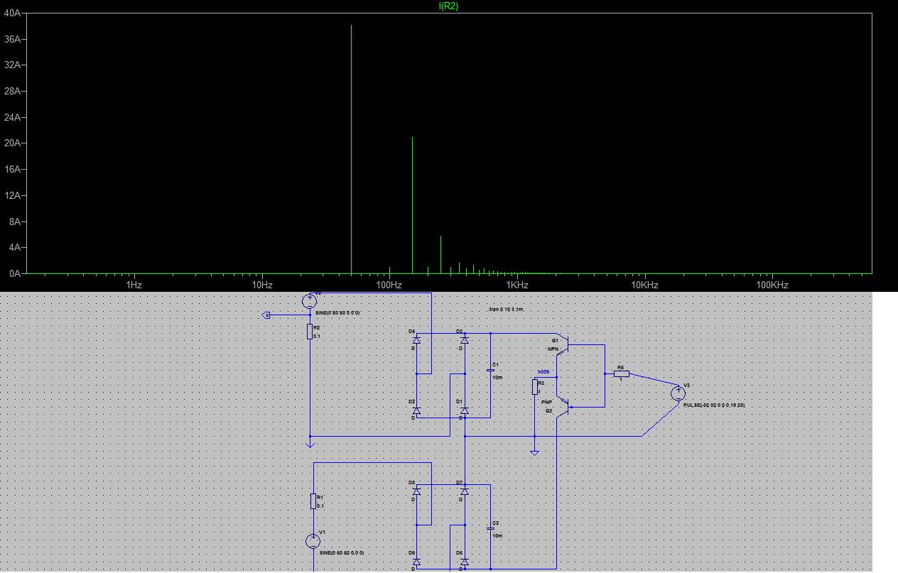

    Это сумма токов двух полуобмоток, которая и создает реальную индукцию в сердечнике, и что там уходит по земле нас совершенно не интересует. Но эта картинка не важна, там считать надо площадь под графиком. Гораздо показательней картинки с отстройкой частоты, и там на спектре совершенно четко видно, что подмагничивание есть.
    Вот спектры токов для двух раздельных источников и двух мостов, условия такие же, как во второй картинке из 8 поста.
    Подмагничивание отсутствует.
Название:	fft sin razdel.JPG
    Как это не интересует ток, который уходит по земле? У вас снимается спектр полного тока одной полуобмотки плюс Половины тока второй полуобмотки (т.к. другая половина уходит и в измерение просто не попадает!). Конечно получается несимметрия! Посмотрите в посте №1 - там сняты оба тока в одинаковых условиях. Если хотите повторить моделирование, повторяйте правильно.
    ЗЫ, если непонятно, как "ток уходит на сторону", а нарисую.
    Старый знакомый Аватар для scarp
    16.12.2006
    С-Петербург/ Вырица
    838
    Посмотрите внимательно на схему, у меня земля на нижнем выводе R2. Напряжение в точке u (графики приводятся для этой точки) - это сумма напряжений на R1 и R2, т.е пропоционально сумме токов через источники напряжения V1 и V2.

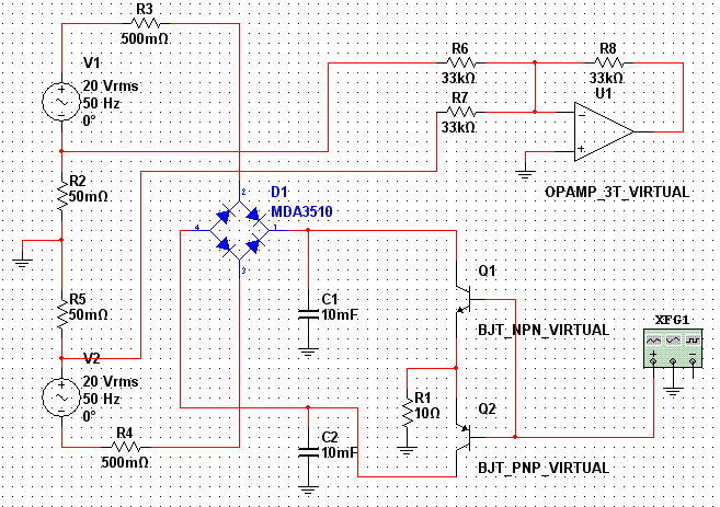

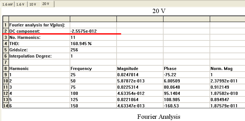

    Провел спектральный анализ (потому что визуально оценивать площади кривых очень трудно). Вот что получилось.
    Схема (надеюсь, ошибок в ней нет?). Выходом является выход идеального ОУ.
Название:	Схема для Фурье.GIF
    И результат анализа:
    Т.е. постоянки не обнаружено.
    scarp, если не сложно, повторите это в своем симуляторе - вдруг у меня косяк какой. И еще, похоже, что ваша схема измерения постоянки верна, но я все же настаиваю на своей - ИМХО к ней уже никак не придерешься! Даже в плане нюансов работы симуляторов.

    Неправильно, поскольку вы смотрите разницу токов, на R2 и R5 разнополярное напряжение. Надо смотреть сумму, поскольку магнитные потоки от двух полуобмоток складываются. Попозже сам просимулирую.
    AudioKiller
    Аватар для AudioKiller
    10.02.2005
    2,485
    Опа! И правда - протормозил. Хорошо, инвертирую один из сигналов.
    16.12.2006
    С-Петербург/ Вырица
    838

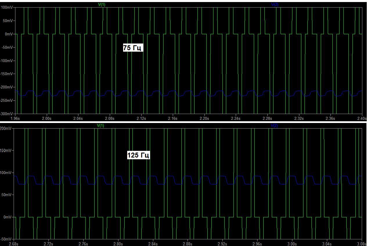

    Хочу сказать, что небольшое подмагничивание есть от 75 и 125 Гц. Так что совет - использовать трансы с раздельными обмотками и применять два моста. Ежели это по каким-нибудь причинам невозможно, надо максимально увеличивать емкость накопительных конденсаторов.

    Интересно, что у меня в моделировании получается совсем не так. И эксперимент дает постоянку в 5...15 мА, что может быть из-за разброса обмоток. Чуть позже выложу.
