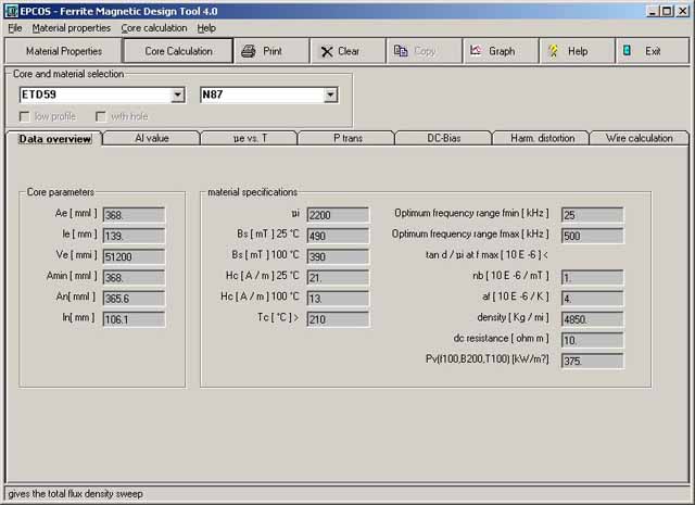

    Вопрос Помогите рассчитать импульсный трансформатор
    Ув. спецы.
    Хотел рассчитать импульсный трансформатор с помощью проги "Design tools transformers 4,0,0,0" но нечего не вышло.
    Сам использую сердечник Epcos ETD 59 N87(принципе думаю что можно и меньше)
    Частота преобразования 100 кГц
    Ожидаемая мощность на выходе 14V,60A, 840VA.(возможно повышение тока 80А)
    Схема - полумост на полевиках 20n60
    Особо неясными остались параметры, что нужно вводить в прогу,
    1)"Эффективная индукция магнитопровода"
    2)"Удельная мощность полных потерь в магнитопроводе"
    3)"Эффективная магнитная проницаемость сердечника"
    точнее где их взять, в даташите они не указаны, разве что пункт 3 указан и то не эффективная а начальная проницаемость.
    Всем кто откликнулся спасибо!
    28.09.2005
    110
    По умолчанию Re: Помогите рассчитать импульсный трансформатор
    А ЗДЕСЬ?
    28.09.2005
    110
    ЕСЛИ ПОЛУМОСТ то тогда на первичке 310/2 =155 вольт. Частота 100 кгц. Индукцию выбираем не более 0.15
    сечение этого магнитопровода =3.65 см2
    Считаем w1=0,25*10^4*U1/f*Bmax*Sc =155*0,25*10^4/(100000*0.15*3.65) =7.07витков принимаем равное 8 витк.
    07.05.2009
    5
    Спасибо за ответ!
    В принципе похожий результат вышел и у меня(7 вит. выдала прога).
    Теперь остался один вопрос как намотать 1 виток вторички на Ш феррит? Можно ли использовать разрезаную вдоль медную трубку? И как этот 1 виток должен проходить через сердечник? Обязательно ли этот виток должен быть с небольшим нахлыстом (естественно с изоляцией), либо можно чтоб его края не сходились на 1-2 мм?
    Кстати программа почему то, не выдает результат в 1 виток, либо 2, либо 0.
