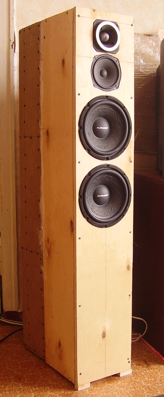

    Изготовления АС для ИТУН понадобилось в силу создания усилителя, работающего в режиме ИТУН
    Последний вариант напольников (вложение).

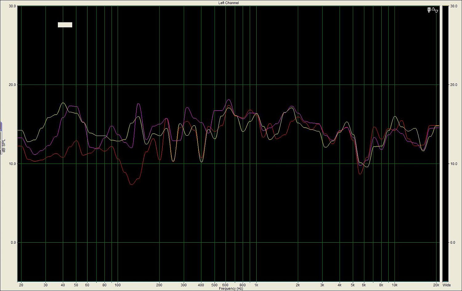

    Последняя версия АЧХ (вложение).
    АЧХ сняты по методике Александра Клячина качающимся микрофоном с помощью программы SpectraRTA. Микрофон Panasonic WM-61A.
    Фиолетовый - график АЧХ пары с расстояния 1,5 м.
    Желтый - АЧХ правой АС
    Красный - АЧХ левой АС
    Горб на АЧХ правой АС на 40 Гц обусловлен тем, что было уже лень выдвигать АС подальше от стены (как по методике), т.к. в этих измерениях меня больше интересовала середина и ВЧ. Если отодвинуть от стены на метр - горба нет (от боковой и так боле метра). У левой АС такого нет, т.к. за ней немного левее проем двери в коридор и на кухню - она как бы стоит "посреди" помещения.
    Размеры колонок - ширина 23см, глубина 43см, высота (без шипов) 122см. Внутренний объем примерно 87-88 литров (примерно, т.к. сзади они полукруглые).
    Динамики (Alphard):
    НЧ - LW80A4
    СЧ - EPT1300S
    ВЧ - DT201

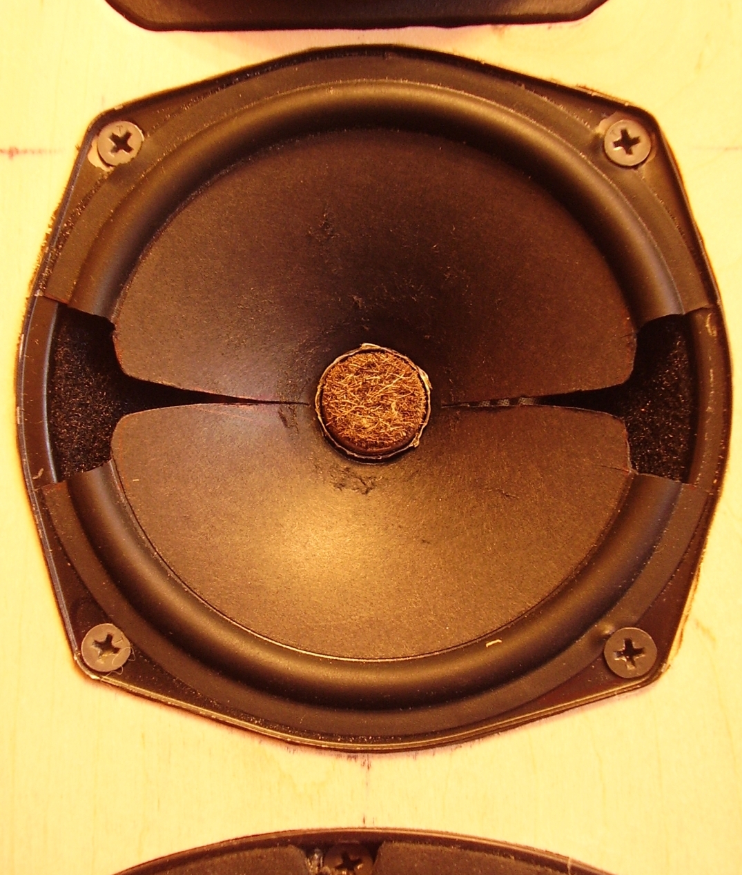

    Результаты эксперимента по порезке СЧ динамика:
    Изменилось (помимо того, что это позволило избавиться от резонансов и, как следствие, упростить фильтра) - в диаппазоне воспроизведения СЧ динамика появилась большая открытость, естественность. Еще (не совсем понимаю почему) ушла нарочитость шипящих звуков (с, ч, ш.....), хотя провал в АЧХ в диаппазоне 4-6 кГц не делал (ранее, если выстраивал такую АЧХ, как последняя приведенная, шипящие очень сильно лезли и я их "валил" коррекцией - провал делал на 2-3 дБ по сравнению с теперешним ходом АЧХ). А теперь этого эффекта нет. Это то, что из самого заметного.

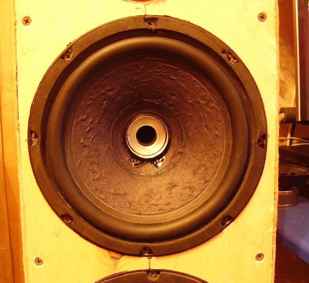

    Решил продолжить эксперимент - снял колпачки с НЧ динамиков. У них вентилируемая катушка, заткнул отверстие синтепоном (из соображений, что в моей системе разгерметизация равносильна провалу ). А потом думаю - дай открою каналы и послушаю.... Я был в шоке!!! Динамика возросла по низам (хотя думал - куда уж более), очень неожиданно стал четче и детальнее мидбас, вцелом еще открытие звук стал (равносильно эффекту от "бабочки" по СЧ). И очень неожиданно то, что фырканье не появилось на мощном низе - шипение воздуха услышал только на 7-м треке с Prim Test CD#2.
    Отдача по суббасу возросла (сбылась все таки мечта идиота получить суббасовый диаппазон ).

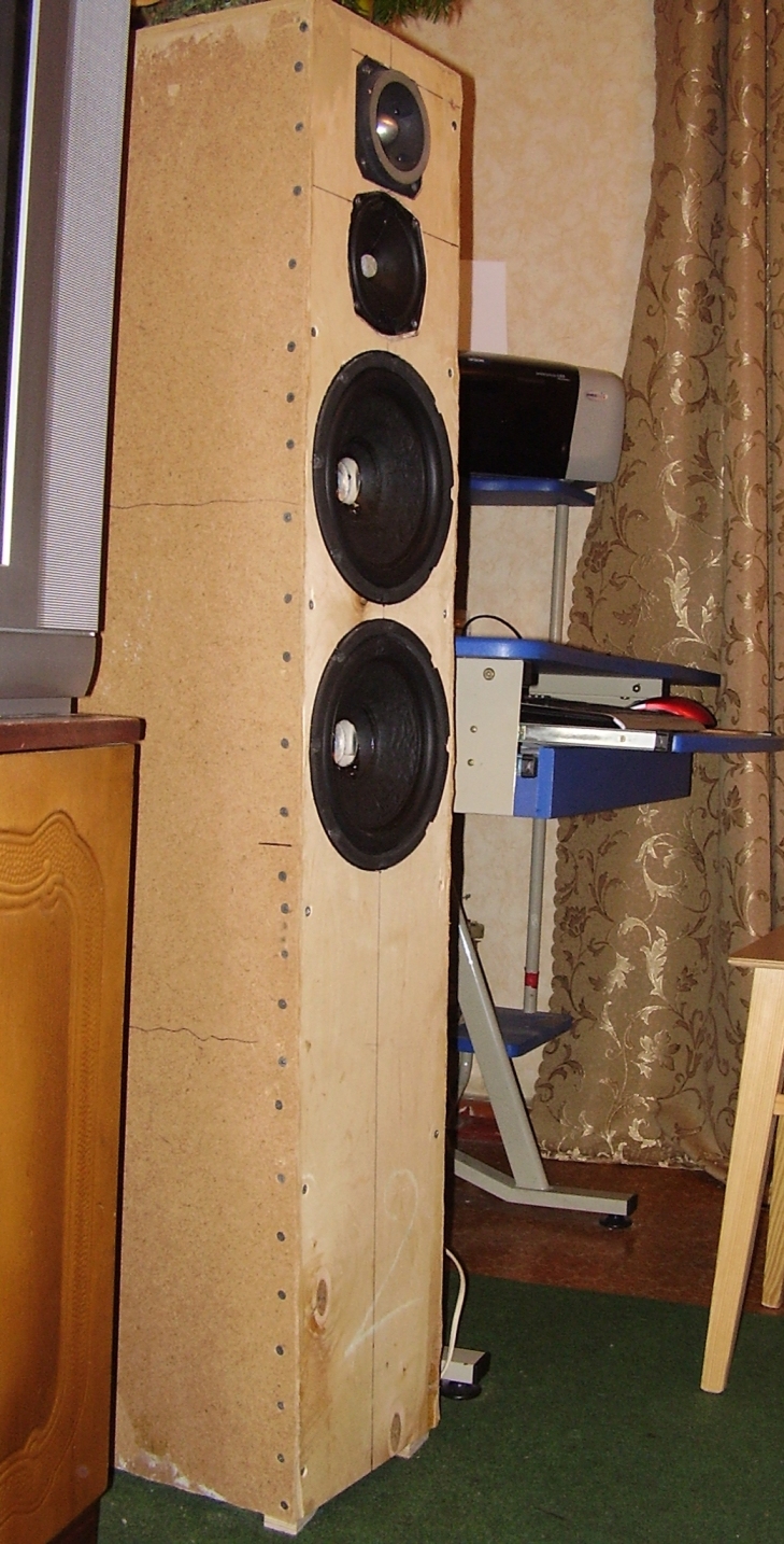

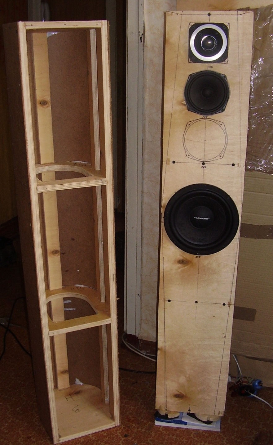

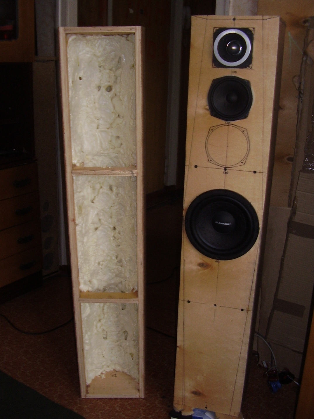

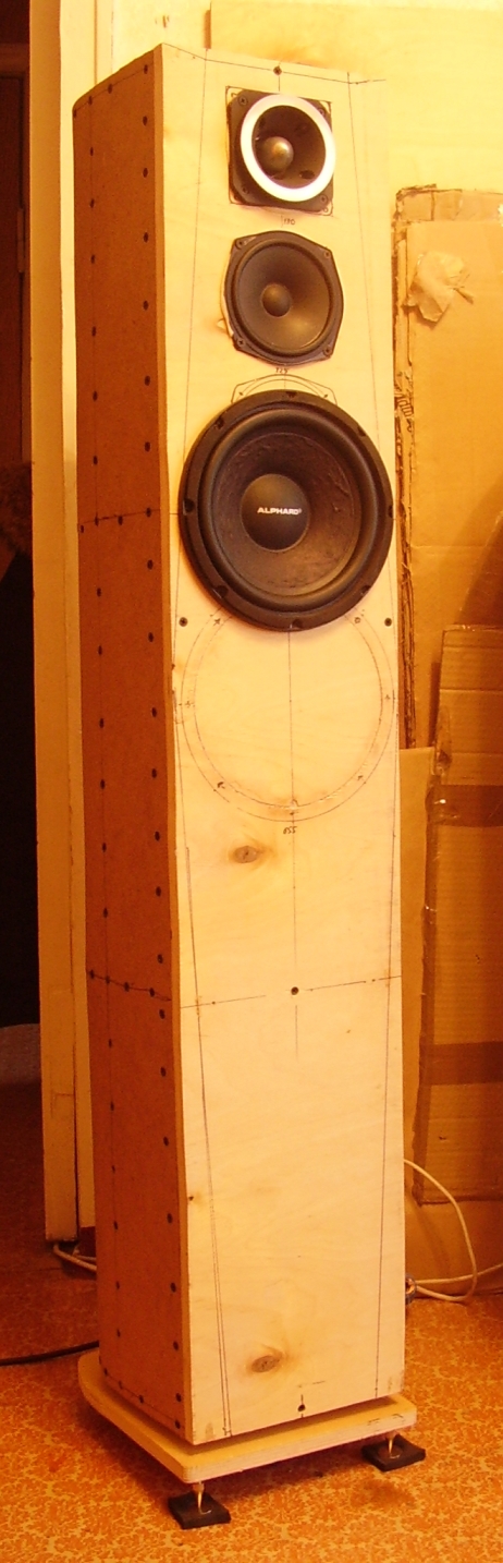

    Немного о том, как делались корпуса АС (были вотпросы) - картинки во вложении.
    Второй динамик добавлялся для того, чтобы звуковое давление по НЧ "догнало" СЧ/ВЧ. И для сохранения частоты среза по низу пришлось увеличить корпус, нарастив в глубину. Потом это все обтянуто ДВП и пустоты заполнены монтажной пеной.

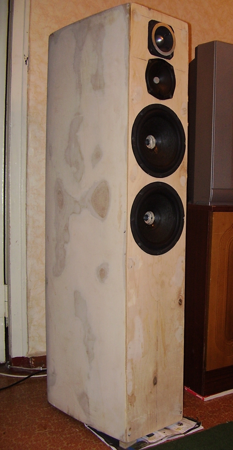

    А доводка (та АС, что в заглавном сообщении во вложении) - шпатлевкой. Вообще предполагается использовать линейку под паркет - акриловая шпатлевка - паркет-рельеф - паркетный лак зеркальный.
    Пока частично выровнена поверхность с помощью шпатлевки и отшлифована.

    vladimir_ar, круто!
    а про шипящие звуки попробуй обмотать сам динамик с обратной стороны каким-нибудь звукопоглотителем(ватином чтоли), может и без разрезаний получится... у меня такой проблемы небыло, хотя полноценных колонок я не собирал.

    У него (СЧ) корзина глухая полностью, только два отверстия диаметром 10 мм. А внутри он и так выложен чем-то вроде жесткого синтепона. Так что ничем другим не решалось. Да и разрезание преследовало другие цели (устранение резонанса - побочное явление) - сделать голосовой диаппазон более естественным, открытым, легким, что и получилось.

    СЧ динамик с первого раза получилось именно так порезать?Или было испорчено-съэкспериментировано n раз? Может есть способ боллее лучших обрезаний?

    С первого раза. Перед этим еще пару порезал, разрез шире сделал - не досмотрел, как на картинке у людей предлагалось, но на звук не повлияло, и АЧХ не отличалась с более широким разрезом или с более узким. Хотя лучше, наверное, площадь диффузора после разреза оставить максимальной. Важен сам факт нарушения целостности диффузора и устранение тем самым его резонансов.

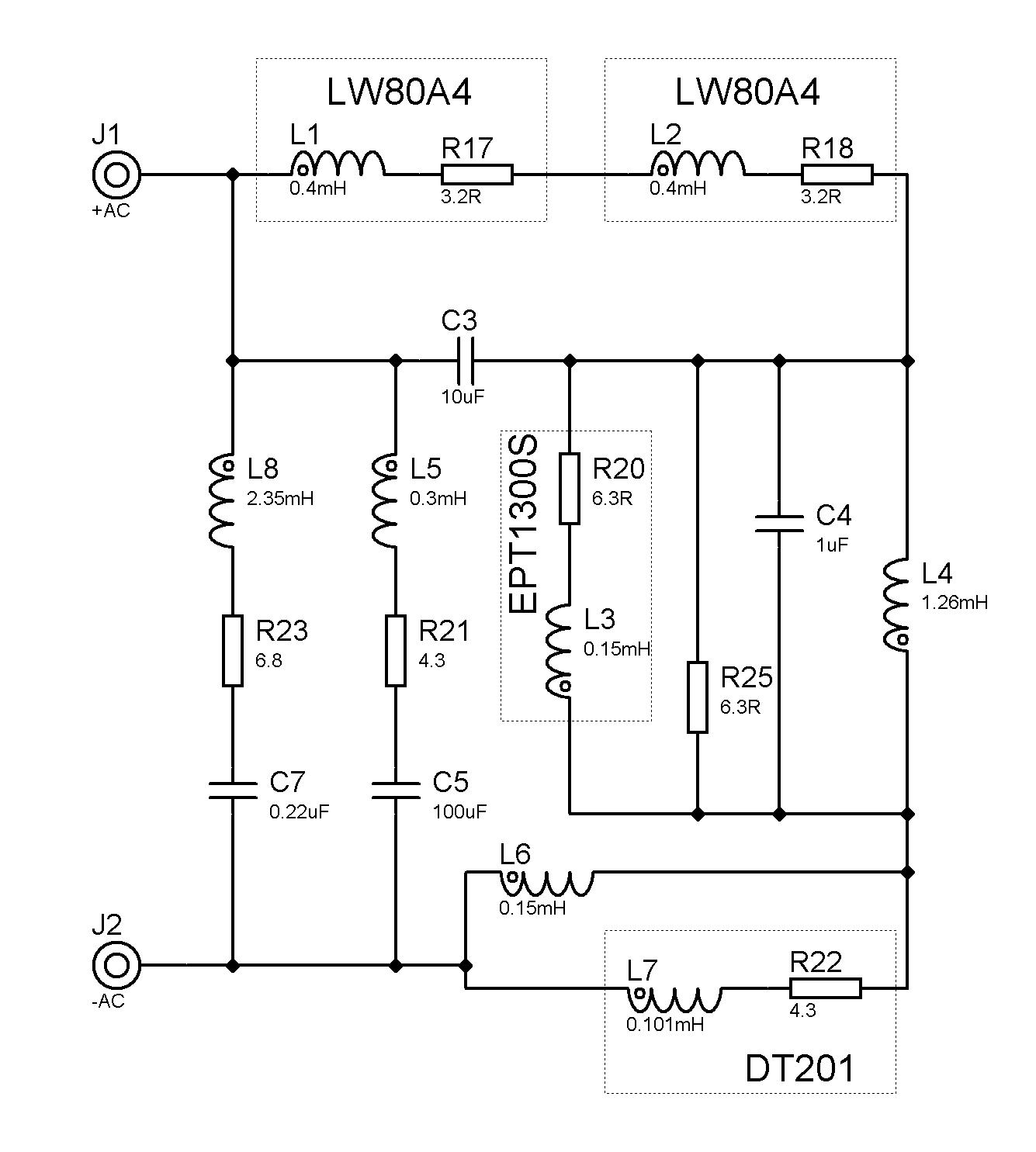

    vladimir_ar, а у тебя на каждый динамик по усилку, или пасивные фильтры используешь?
    08.02.2008
    Украина, Кременчуг
    597
    По умолчанию Re: Разработка АС для ИТУН
    Пасивная фильтрация. Динамики соеденены последовательно, фильтра токовые. Усилитель один.
    Кроссовер на рисунке во вложении. Приблизительно такой - номиналы и схема меняется время от времени - отслушиваю тональный баланс и звучание, подбираю, как получше. Например, резистора параллельно СЧ динамику уже нет.

    Владимир, а как вы фильтры делали?
    В смысле, как?
    Расчитал по формулам из статьи Current Source Crossover Filters , предварительно измерив сопротивления и индуктивности динамиков, смоделировал в Proteus - чтоб посмотреть, не намного ли ошибся с номиналами, да и интересно АЧХ работы фильтров посмотреть было, а потом намотал катушки нужного номинала. С конденсаторами понятно - подобрал нужного номинала. А далее уже самое интересное было, когда измерил АЧХ и пошли уже коррекции реальных АЧХ динамиков в токовом режиме работы.

    Мне кажется у Вас баффл степ не до конца скомпенсирован (подъем 500-800Гц).
    Это не только баффл степ, но и естественный подъем АЧХ в сторону роста импеданса динамика при токовом управлении. А горб оставлен по причине того, что если все вывести в линию, то наблюдается катастрофическое преобладание баса. Диаппазон 500-2000 еще поднимать нужно.
    И мне думается, что такой "перекос" по восприятию АЧХ создается повышенной атакой на НЧ, которую микрофон не регистрирует, а ухо ловит и оценивает.

    Не совсем понимаю Вашу мысль - почему вывел? По сути, получился ФИ с выходом в самый центр диффузора - преимущество - не наблюдаются задержки, присущие обычному построению ФИ.
