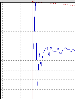

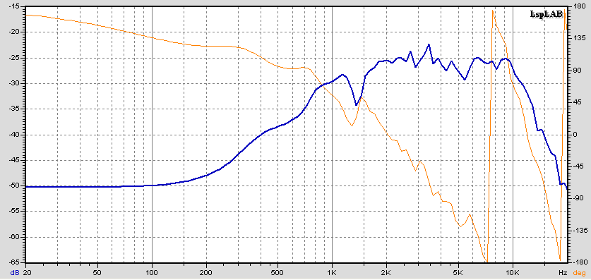

    По умолчанию Как пользоваться LspLab 3 для измерения АЧХ
    Меня сразу не устраивала приблуда под названием JustMLS, т.к. она слишком примитивна и позволяет измерять только одну АЧХ и все - недостаточно для глубокой оценки динамиков и АС. По этому я и установил сабж. Однако что-либо путное получить не удалось почему-то.
    MaxMan обещал помочь, т.к. он им успешно пользуется.
    Немного конкретнее о проблеме. Настройки: на вкладке Generator>Stimulus=WhiteMLS; MLS lenght = 16383,
    число точек на октаву - 12, уровень какналов - 0dBr
    На вкладке Analizer - см. картинку. Пост процессинг - ничего не выбрано, Микрофон - выбран встроенный WM60-AX, т.к. у меня такой и есть.
    При измерении сигнал на динамик попадает, уровни громкости в проге подскакивают почти до 0дБ, а выдает он вот такую чушь (см. ниже)
    Все проблемы решены, по работе с программой и методике акустических измерений в целом написаны доходчивые и подробные руководства, всем начинающим советую прочитать, прежде чем задавать вопрос - большинство из них (или даже все) отпадут сами собой.

    Нашел! Сам виноват - проглядел во вкладке Hardware флажок двухканального режима.
    Теперь получилось вот что: где надо устанавливать маркер в окне импульсной характеристики чтобы получить правильную фазовую.
    Я попробовал 2 варианта, но что-то они оба мне не очень нравятся.
    Как должно быть? MaxMan, покажи как у тебя получается в двухканальном режиме.
