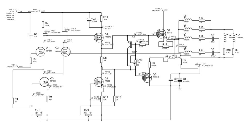

    Схемотехника УМЗЧ известна. И строятся они по схеме источника напряжения. Но ведь динамик - электромагнитная система и для него важна форма тока, а не напряжения!!!! И формула электромагнитной силы F=IW, где I-ток, W-колличество витков. И напряжение не участвует!!! А контролируется напряжение. Парадокс? И боремся с демпфированием, бубнением, призвуками и т.д. Тогда как усилитель-источник тока решает все эти проблемы.
    Басы на сабе после применения этой схемы - просто выше всяких похвал. Исчезло бубнение, появилась динамика, четкость. Ваше мнение?

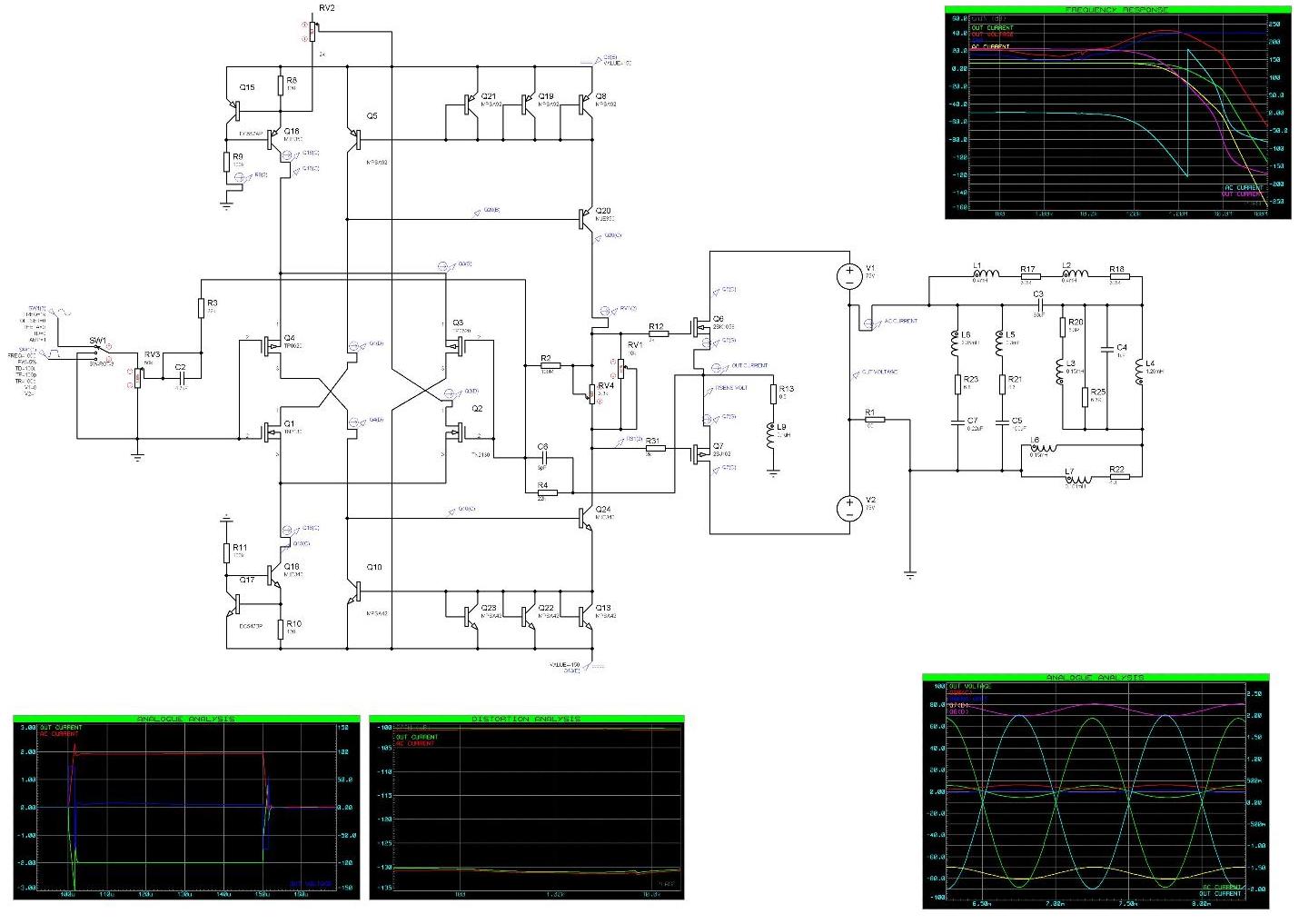

    Последний вариант на МОСФЕТАХ:
    Работает в данный момент уже немного другая схема. И предполагаемая схема для последующей сборки (вложение в rar, т.к. при сжатии не читаются названия и метки по схеме).
    https://forum.vegalab.ru/attachment....1&d=1261858620

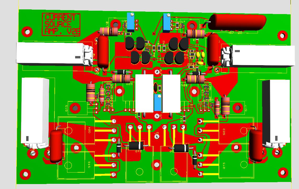

    И вариант разводки.

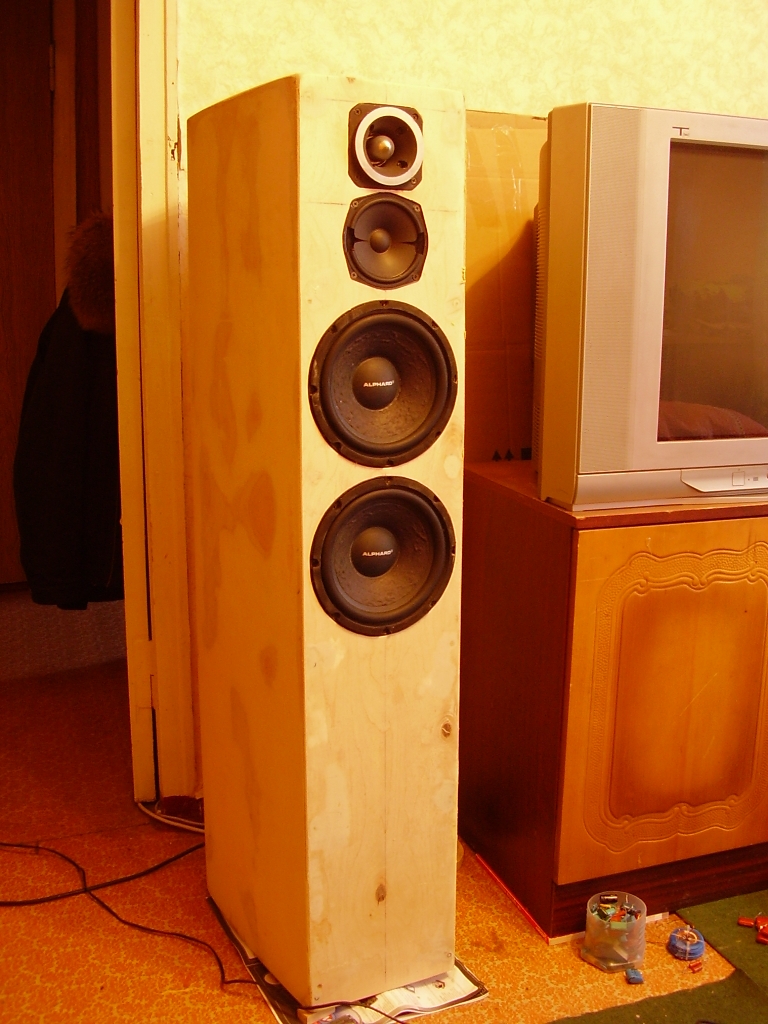

    Мои текущие АС для ИТУН и их АЧХ.
    Желтый / Фиолетовый - АЧХ правой / левой АС (разница на НЧ объясняется тем, что за левой АС дверной проем, за правой - глухой угол.)
    Зеленый - АЧХ НЧ в ближнем поле (5 см от диффузора, ЗЯ).

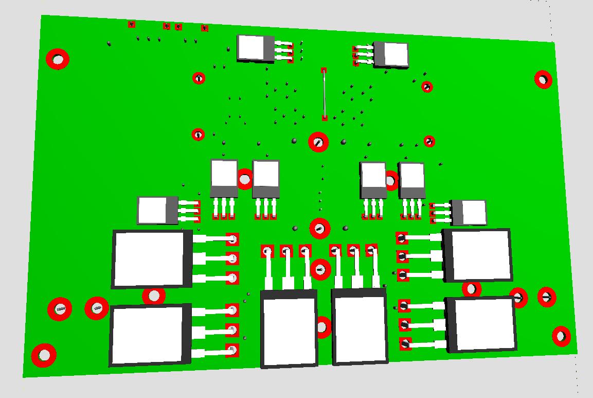

    Добавил 3D изображения будущего усилителя.
ID:	71725   Нажмите на изображение для увеличения.
ID:	72028   Нажмите на изображение для увеличения.
ID:	72253   Нажмите на изображение для увеличения.

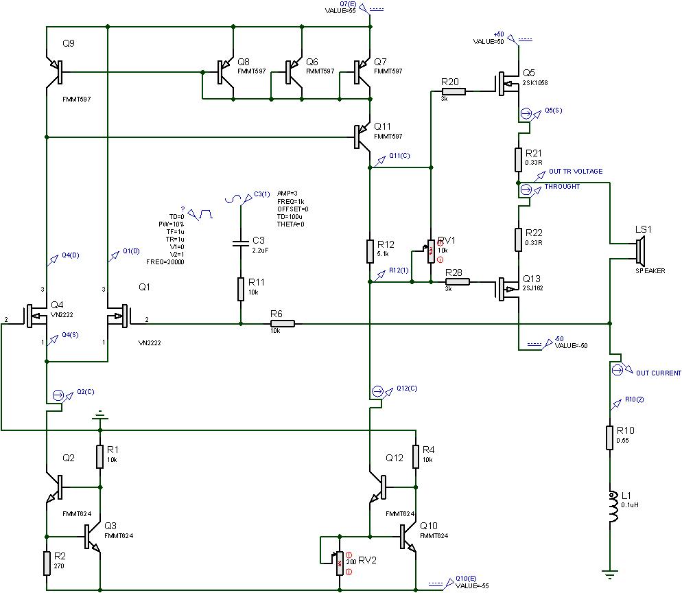

    В продолжение темы.
    Тут собрал на дискрете.
    Хотелось бы услышать мнения по поводу схемотехники..
    ну и остального. (напряжения и токи показаны в режиме покоя)
    И на модели получается искажений- 2 гармоника 1кГц -70,7дБ 3 гармоника -85,9дБ
    3 гармоника 20кГц -56,5дБ 3 гармоника -57,3дБ
    Это много для оконечника? Вживую еще не мерял, но один канал уже работает.
    Да - то, что на выходе - аналог колонки

    По умолчанию Re: Усилитель - как источник тока? !!!!
    Текущая рабочая схема усилителя (первая во вложении).
    Единственно, питание оконечника поднято до +/-65В, предусилителя +/-75В.
    Но на подключенные к нему АС не хвататет немного амплитуды - когда хочется сделать погромче - чувствуется подход к пределу по питанию (правда это очень большой уже уровень громкости, на грани дискотечного ). Поэтому планируется следующая версия усилителя с питанием оконечного каскада и преда +/- 90-95В и +/- 220-240В преда соответственно.
    Предполагаемая к сборке схема прилагается. Также планируется ИБП для питания этого усилителя.
