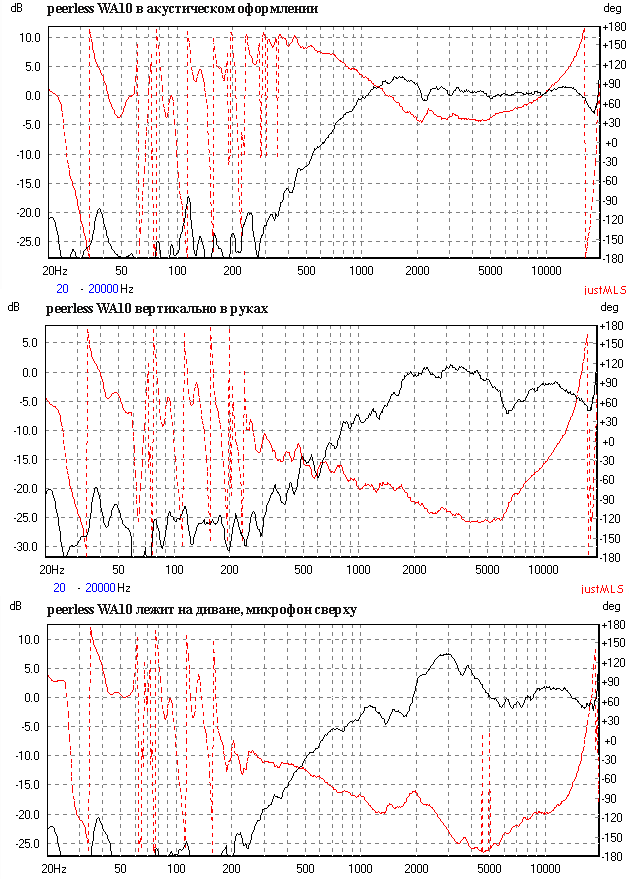

    Очень помогает скругление углов, у меня против расчетной АЧХ получилась намного более гладкая.
    А найти оптимальное расположение твиттера на передней панели опять же поможет програмка edge
    Измерять АЧХ твиттера без акустического оформления нельзя совсем, я как-то экспериментировал, вот что вышло.

    Завсегдатай Аватар для Fenyx
    21.12.2004
    г.Саратов
    1,977
    По умолчанию Re: Измерения АЧХ акустики с помощью JustMLS
    Цитата Сообщение от Кент
    Создается впечатление, что пирлесы специально проектировали для установки в панели АС.
