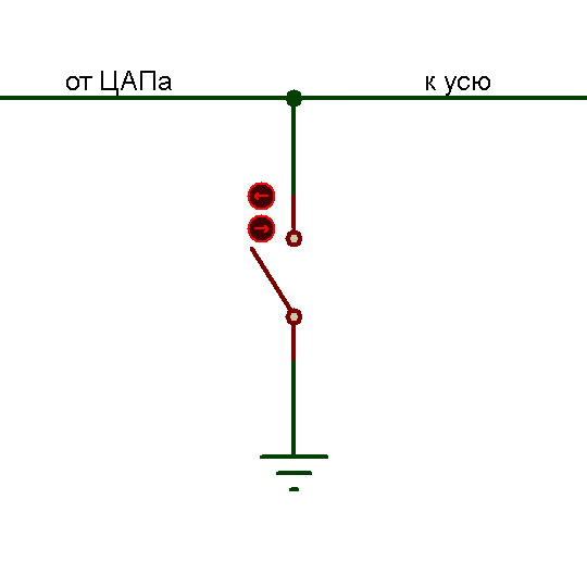

    в каком сигнале?
    контакт реле будет только замьікать вьіход на землю.
    в сигнальной цепи (т.е. в цепи между ЦАПом и Усилителем) контакта реле не будет.

    А через сигнальную цепь разве не пройдет хлопок ?
    По умолчанию Re: Как побороть шелчек при включени ?
    хлопок пойдет в землю

    Ё-мае люди, думайте что говорите! На землю только через резистор!

    Последовательно с выходом ОУ, после замыкания цепи ООС резистор надо ставить, а ключ на землю после него. Резистор надо ставить независимо от ключа, покольку без него емкость кабеля и его помехи попадают напрямую на выход ОУ и могут вызвать возбуждение и кроссмодуляцию.

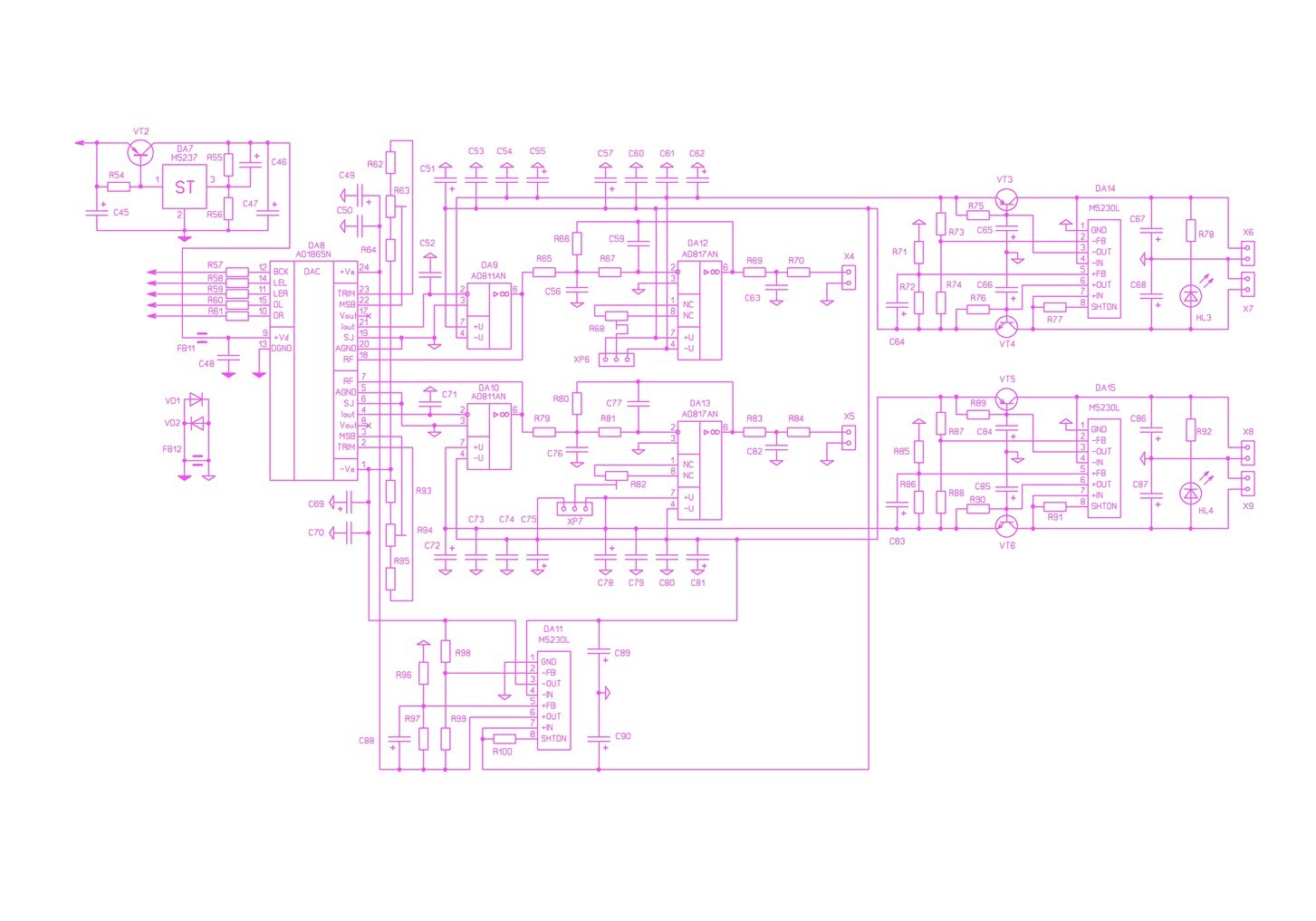

    Т фильтр стоит
    ЦАПа у меня такая https://forum.vegalab.ru/showthread.php?t=21642
    Схема аналоговой части во вложении
    Последний раз редактировалось Qwerty!; 19.03.2009 в 12:23.
    Т фильтр стоит
    ну вот, с вьіхода ОУ фильтр есть, т.е. прямо на вьіходньіе клеммьі и коммутируй реле

    Значит надо реле ставить в разрыв земленого провода, так ? а задержку ставить надо ?
    понятно, лучше всего конечно, поручить єто тому, кто собрал для тебя ЦАП.
    05.03.2004
    5,529
    Не в разрыв, а закорачивающий сигнал на землю. Задержку надо. Ставь так, что ВЫКЛЮЧЕННОЕ реле закорачивает. Задержка включения и выключение сразу после снятия сети. Практически схему надо взять как для защитя АС.
