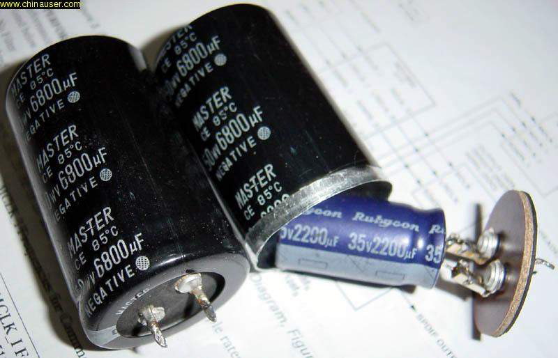

    Никого вообще не смущает, что есть конденсаторы одной емкости, одного напряжения, но отличающиеся по размерам раза в два, а то и в три?
    смущает, ещё раз выкину фотку )))
    https://forum.vegalab.ru/attachment....9&d=1237737420
    Аааааа!!!! Вот это дааааааа!!!! Я в шокеееее!!!
    29.01.2007
    2,813
    По умолчанию Re: Что лучше: одна емкость или несколько?
    Достал уже этот боянищще!!!
    То что в говенных капсах рулон болтается - да.Есть у меня парочка таких Chang-ов в коллекции.
    А с таким как на фото ни разу не сталкивался.
    Покупайте кондеры не дешевле SAMWHA и будет вам счастие.
    39,141
    Ну эту подделку уже много раз обсуждали везде.
    P.S. "Подделка" там вовсе не конденсатор....

    Ну почему же? Статистика подсказывает, что вероятность выхода из строя одного изделия всегда выше, чем вероятность одновременного отказа нескольких. Конечно, при одинаковых сроках их наработки на отказ.
    Есть пара таких Jamicon*ов 22000х50. Рулон по ощущениям на ~1 мм по диаметру поменьше корпуса.
    Это очень плохо? А то выкидывать жалко, хотелось бы их все таки использовать.
    Истина гдето-рядом Просто эту "матрёшку" дальше не разобрали на фото
    20.02.2007
    Россия, Пермь
    1,274
    Там самый прикол в том что внутри стоит Rubycon а не китай-бабай. Да таких приколов можно сколько угодно дома наклепать если есть желание. Я ещё видел фоту MJ15024 распиленного, а внутри что-то в корпусе TO-92 приклеено Из той же оперы дорогущий хай-энд усилитель в огромном шикарном корпусе, открывается крышка а там две платы 3х5 см по бокам с TDA7293 и маленький торик посередине И разведено всё это проводочками ниточками
