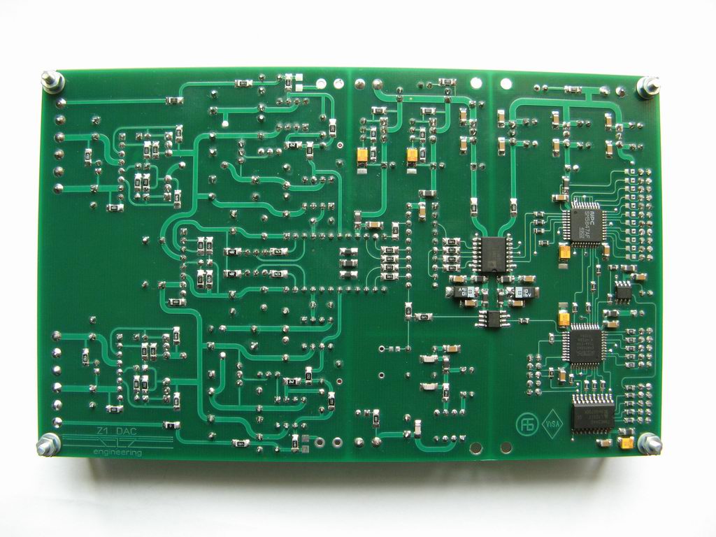

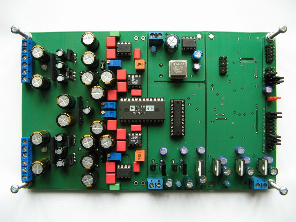

    Вот и я запустил свой ЦАП на (параллельнике сверхлинейном ) AD1865 совместно с Via Tremor 7.1. За основу была взята очень хорошая для повторения конструкция Vizzy и были внесены изменения. Установлен фильтр SM5847AF и плис. В плисе реализованы делители опорной частоты и конвертор формата I2S Philips -> I2S RJ/.
    Выражаю огромную благодарность всем участникам форума!
    Lynx за консультации и открытость решений, Vizzy и And$er - за проекты в Sprint-e, SergioT - за отличные комплектующие.
    Обновил прошивку для данной конструкции, в итоге:
    Назначение джамперов на плате колодка MODE (XP2)
    JP – ON – джампер установлен (закорочен);
    JP – OFF - джампер снят (разомкнут);
    1. JP5 (ближайший к входному разъёму) – длина данных для сдвига I2S->RJ;
    JP5 – ON - 24 bit;
    JP5 – OFF – 16 bit;
    2. JP4 – формат входных данных – I2S/RJ;
    JP4 – OFF - I2S;
    JP4 – ON – RJ;
    3. JP3 – инвертирование входной частоты 768fs для ПЛИС;
    JP3 – ON - без инверсии;
    JP3 – OFF – с инверсией;
    4. JP2, JP1 – выбор коэффициента K деления мастерклока;
    JP1 – ON, JP2 – ON – K=3 (на выходе ЦАП 256fs);
    JP1 – ON, JP2 – OFF – K=2 (на выходе ЦАП 384fs);
    JP1 – OFF, JP2 – ON – K=1,5 (на выходе ЦАП 512fs);
    JP1 – OFF, JP2 – OFF – (на выходе ЦАП 0fs);
    Файл прошивки скомпилирован и готов к загрузке в ПЛИС в Quartus 8.1 Web Edition либо 8.1 Quartus_programmer.
    Выкладываю плату в Sprinte, перечень комплектующих и файл прошивки ПЛИС (не проект).
    Некоторые комментарии к проекту:
    1.Стабилизаторы +5в для питания регистра и AD1865 собраны с применением малошумящих стабилизаторов M5237L. В оригинале (спасибо Lynx) применены полевые транзисторы 2SJ77, которые мне не удалось достать.(Плата разведена именно под них желающие могут переразвести). 2SJ77 c успехом заменяются на транзисторы проводимости p-n-p типа BD140 (это отражено на схеме) с перекрещиванием эмиттер-коллектор.
    2.Резисторы R43-R53 не запаивать - т.к. SM5847 имеет по выводам выбора режима внутреннюю подтяжку к +5в.
    5. Входной формат данных I2S Philips/RJ 64 bclk на период LRCK, разрядность 16bit/24bit. Другие форматы не поддерживаются (пока нет времени).
    В остальном всё в порядке. Звук великолепен
    Т.К. проект не коммерческий возможны неточности (особенно в Part_list) будут вопросы - с удовольствием отвечу.

    Поздравляю! Надеюсь звучание конструкции понравится.

    Оно от ЦАПа тактируется? Поздравляю

    Так точно.
    Целая ветка этой зв. карте посвящена. https://forum.vegalab.ru/showthread.php?t=12553

    Полковnik, класс, поздравляю!
    более универсальная прошивка в будущем
    О! Зачёт! Мне кажется, этой конструкции все ждали Даже как есть - владельцы Техниксов будут в восторге!
