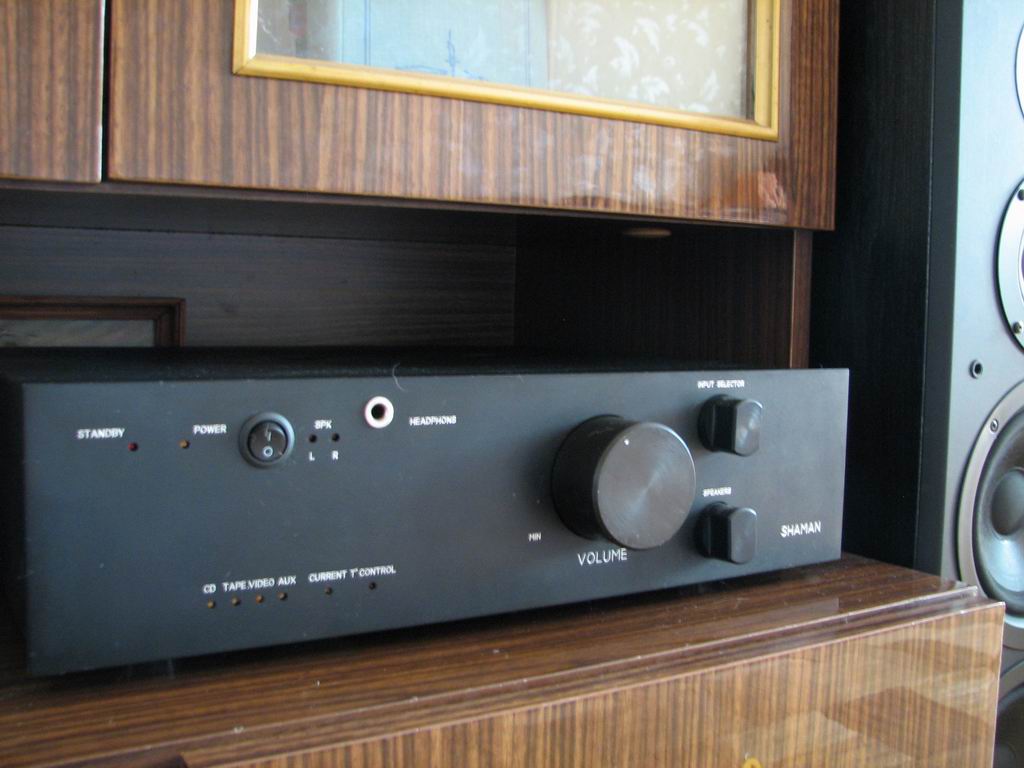

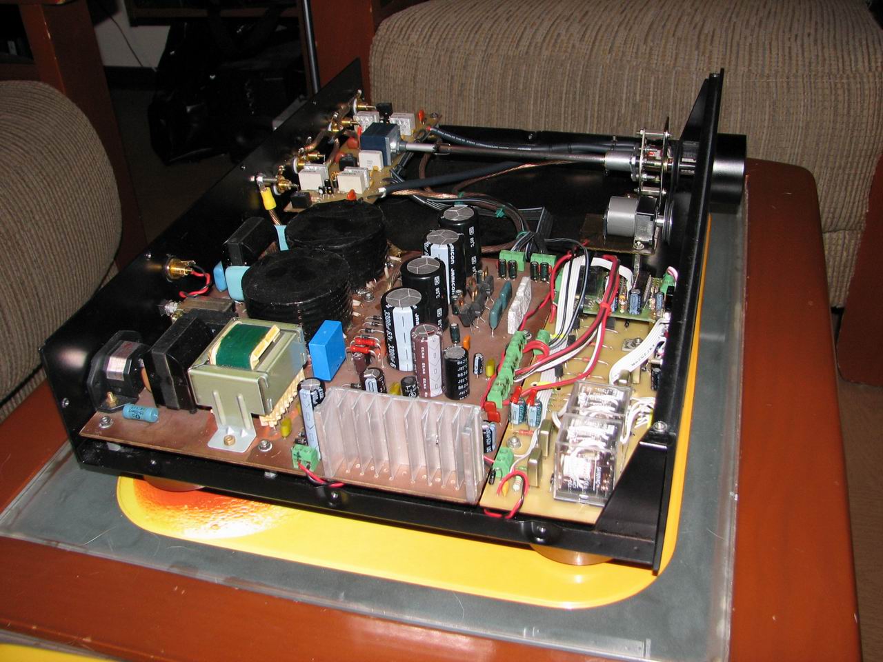

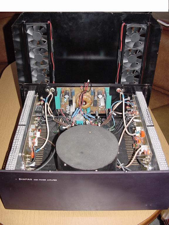

    Проект завершен в 2006 году (оконечник был готов уже в 2000 году) и с того момента этот двухблочник прошел уже много испытаний и сравнительных прослушиваний и показал хорошие результаты. Оценки давали как друзья и знакомые, так и производители отечественного Hi-End и профессиональные музыканты, когда возил аппарат на профессиональную студию звукозаписи. Музыканты сказали что это "честный" усилитель - для меня это было важно, так как добивался именно этого. В усилителях нет особо дорогих деталей, большинство из них советского производства военной приемки. С небольшим натягом можно даже сказать, что сделано в основном из подручных материалов. Корпуса простоватые, но изготовлены на заводе по моим чертежам.

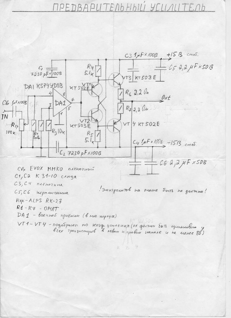

    Отдельная тема про предварительный усилитель, с результатами измерений тут: https://forum.vegalab.ru/showthread.php?t=10288
    У меня своя концепция построения усилителей, в которой основная роль отдана блоку питания, внутренней компоновке, разводке платы и земли.

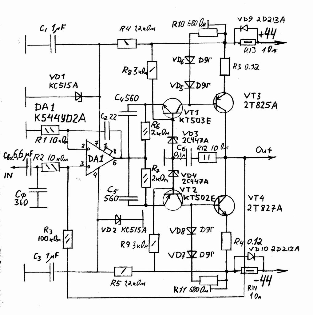

    Схемы прилагаются Схема оконечника из журнала "Радио" 1986 г. немного доработанная и исправлены ошибки. Печатка своя.
    Параметры Оконечника:
    Класс АВ с током покоя 350-400 мА
    Частотный диапазон: 5 Гц -160 кГц на нагрузке 4 Ом (+0, -2дБ)
    Номинальная выходная мощность каждого канала 155 Вт/4Ом (Sin)
    Максимальная долговременная выходная мощность (меандр 1 кГц) - 285 Вт/4 Ом.
    Отношение сигнал/шум - 106 Дб (во всем частотном диапазоне)
    Кни - 0.01% 1кГц (вообще, Кни 0.009% был у имеющегося тогда генератора сигналов, поэтому у УМ, скорее всего, меньше)
    Скорость нарастания выходного напряжения - около 30 В/мкс, Коэффициент демпфирования - 700 (4 Ом, 1-100Вт) если сигнал снимать до контактов реле защиты АС, то этот параметр - 4000

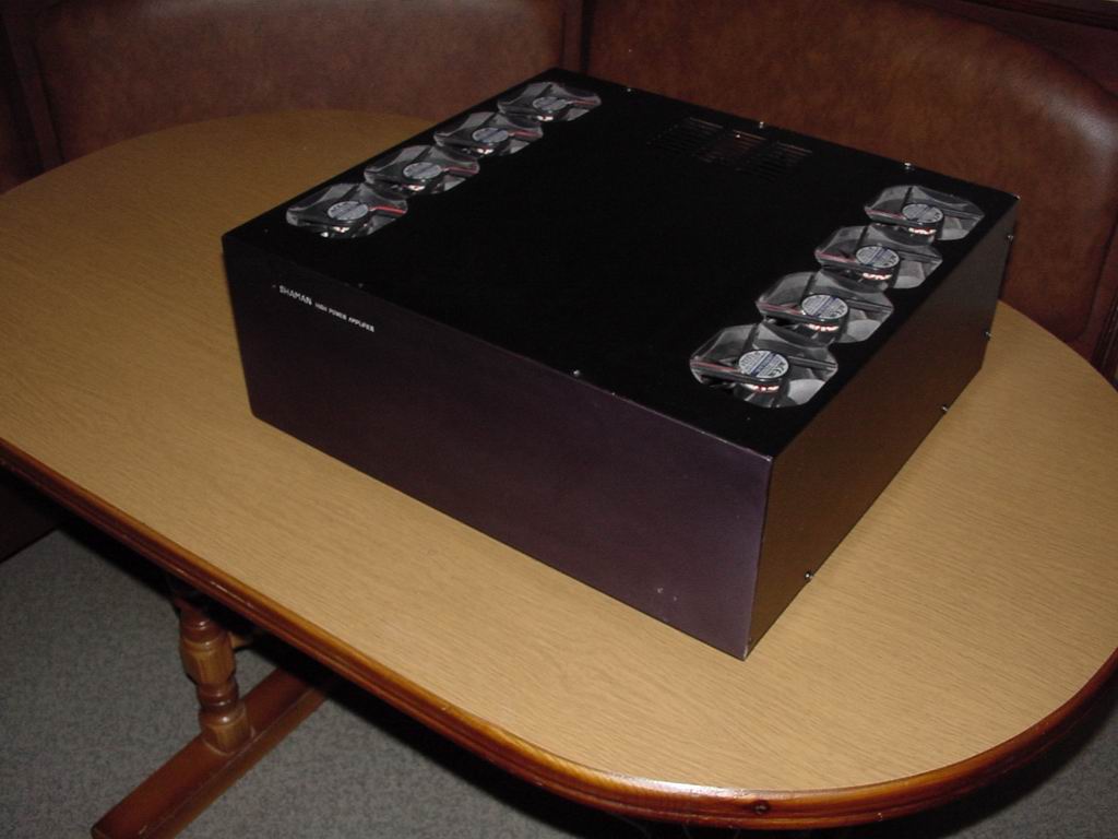

    Автоматическая двухступенчатая активная система защиты от перегрева. Обеспечивает нормальный тепловой режим работы УМ, практически при любых нагрузках и окружающей температуре.

    Prophetmaster, я собирал эту схему оконечника. Хотел использовать для саба. При испытаниях выходники махом вылетали чуть что не так и я её забросил после 2-й горелой пары. Эта схема из каких-то старых номеров "Радио"?
    Завсегдатай Аватар для dekko
    05.04.2006
    6,002
    По умолчанию Re: Двухблочный УМЗЧ
    почти, диодно .резистивные цепочки в питании добавлены, если память не изменяет то же делал, довольно не стабильна была по температуре, хотя может опыта тогда мало было..

    За основу взята именно она. С ее штатным операционником К574 мне ее тоже не удалось запустить нормально и переменные резисторы установки тока покоя, которые рекомендованы в статье, тоже не годятся, там нужны более надежные. Я применил многооборотные. Транзисторов все равно попалил достаточно, а их приходилось подбирать каждый раз по коэф. усиления в паре.
    Добавлено через 8 минут
    dekko,
    До 200 мА тока покоя все было не так сложно, а вот чтобы 400 мА сделать, пришлось повозиться довольно долго.
    Может от нечего делать как нить потираню эту схему. А свой вариант платы можете выложить? И чем помогает диодно-резистивная паралель по питанию?

    Да, схема - помойка. Кроме проблем с термостабилизацией, у нее еще проблемы с симметрией усиления и устойчивостью.
    А 285 ватт на 4 омах при +/- 44 В питании - это как? РМРО как у китайцев
    Детали совковые - К574уд1 и иже с ними - в ведро. Москвичу на такой комплектухе вообще стыдоба собирать что-либо.
    Вентиляторы там не нужны даже, если бы радиаторы были меньше в 2 раза.
    Долговременная выходная мощность на меандре 1 кГц на нагрузке 4 Ом. При измерениях УМ оставался под нагрузкой не менее 1 минуты.
    Схема работает устойчиво и ограничение сигнала абсолютно симметричное.
    Не надо в ведро. Если у Вас есть лишние, в металлическом корпусе, то присылайте, они нынче дорого стоят в Москве.
    Они током покоя до 45 град. разогреваются за 15-20 мин. Вентиляторы включаются при 60 град. и выключаются при 55.
    (44V-4V)/1.41=28,4V максимальное напряжение на выходе усилителя, что на 4 омах нагрузки составит (28х28)/4=196 ватт при условии, что питание не просаживается. Реально 150 ватт получим, не более.
    Ограничение и усиление (без ООС ессно) - вещи разные.
    Звучание УМ зависит больше от конструктива и квалификации исполнителя, а не от схемы и деталей
    Этой схеме ни какой конструктив не поможет. Она вообще предназначена для управления в ключевом режиме, а не усиления звукового сигнала.

    Александр Котов,
    Для синуса все правильно считаете.
    И как Вы смотрели симметрию усиления без ОООС на этой схеме? Там Ку огромный, если мягко выразиться.
    Спорить не буду, слушать надо.
    Это схема Мельниченко , кажется Радио 86 года. По звучанию схемка мне лично понравилась, но при сравнении с Кводом, Квод звучал намного интереснее, поэтому эту схему даже не апгрейдили.
    Более менее приличный апгрейд данной топологии я видел в недавних работах Сергея Шульца (ака Серый Мышь) - думаю, что его топология будет менее проблематичной для повторения, и намного лучше по звуку.
    Сильное упрощение топологии усилителя требует применения очень качественных компонентов, иначе в стереоварианте "свести к общему знаменателю" усилители врядли удастся...
    Именно так, но там есть ошибки и печатка посредственная.
    Я делал ее два раза до полной реализации. Первый раз в 1998 г.(фото внизу), как в журнале, только с иправленными ошибками, а второй раз в 2000 г., с доработками и увеличенным током покоя с 200 до 400 мА. Первый вариант звучит неплохо (до сих пор функционирует), но второй на голову выше. Вообще, сравнивать усилители разных авторов - это не значит сравнивать различные варианты схемотехники, скорее сравнение касается мастерства авторов конструкций.
    Полностью согласен с Вами, поэтому я почти год с ней возился и детали подобраны с минимальным разбросом, иначе сразу возникали проблемы.
    Надо поискать, посмотреть. Хотя я к этой топологии возвращаться не буду уже - очень много сложностей в наладке и настройке, но все равно интересно.
    Ну это глюки, схема хоть и не самая хорошая, но вполне работоспособная.
    Конечно, с такими транзисторами на выходе - она кроме саба больше никуда не пригодна.
