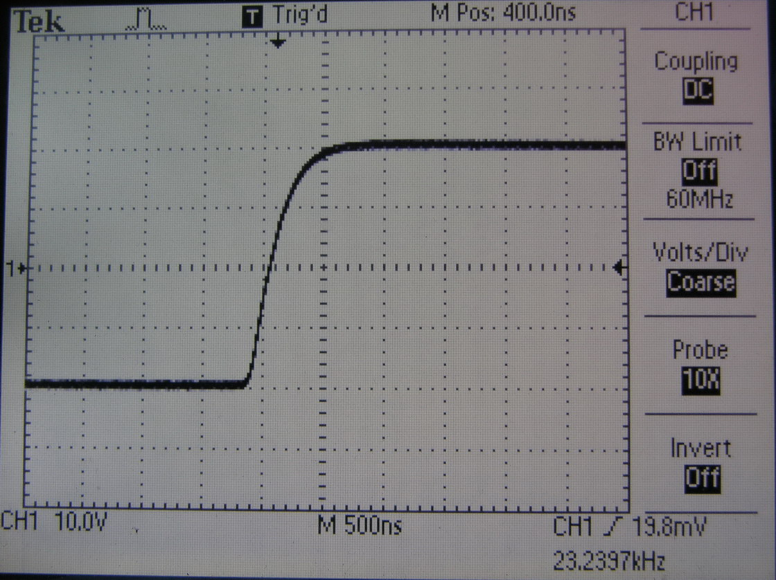

    Конструкция разрабатывалась для эксплуатации совместно с JBL Nortridge E20, купленными по случаю полгода назад. При этом решил ограничиться имеющейся в наличии элементной базой, не замахиваясь на хайэндовские компоненты (для такого класса акустики…). Вот, что из этого получилось:
    27.06.2008
    Внутренняя Монголия
    321
    По умолчанию Re: Еще один УМ на полевиках

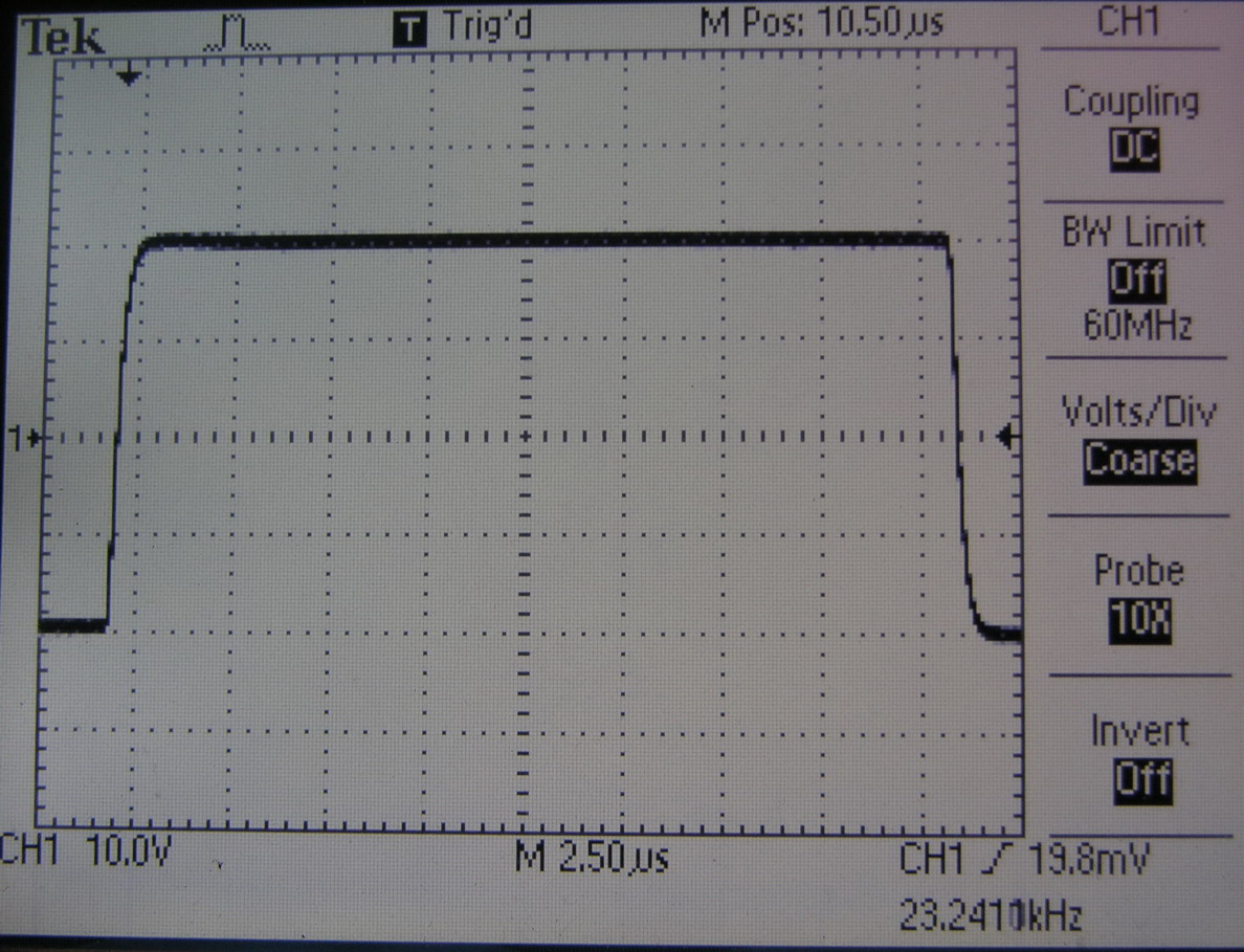

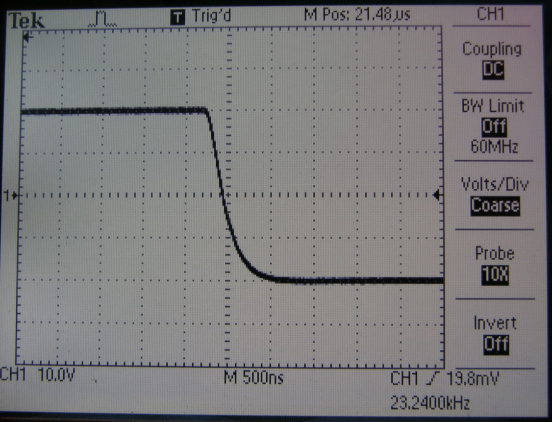

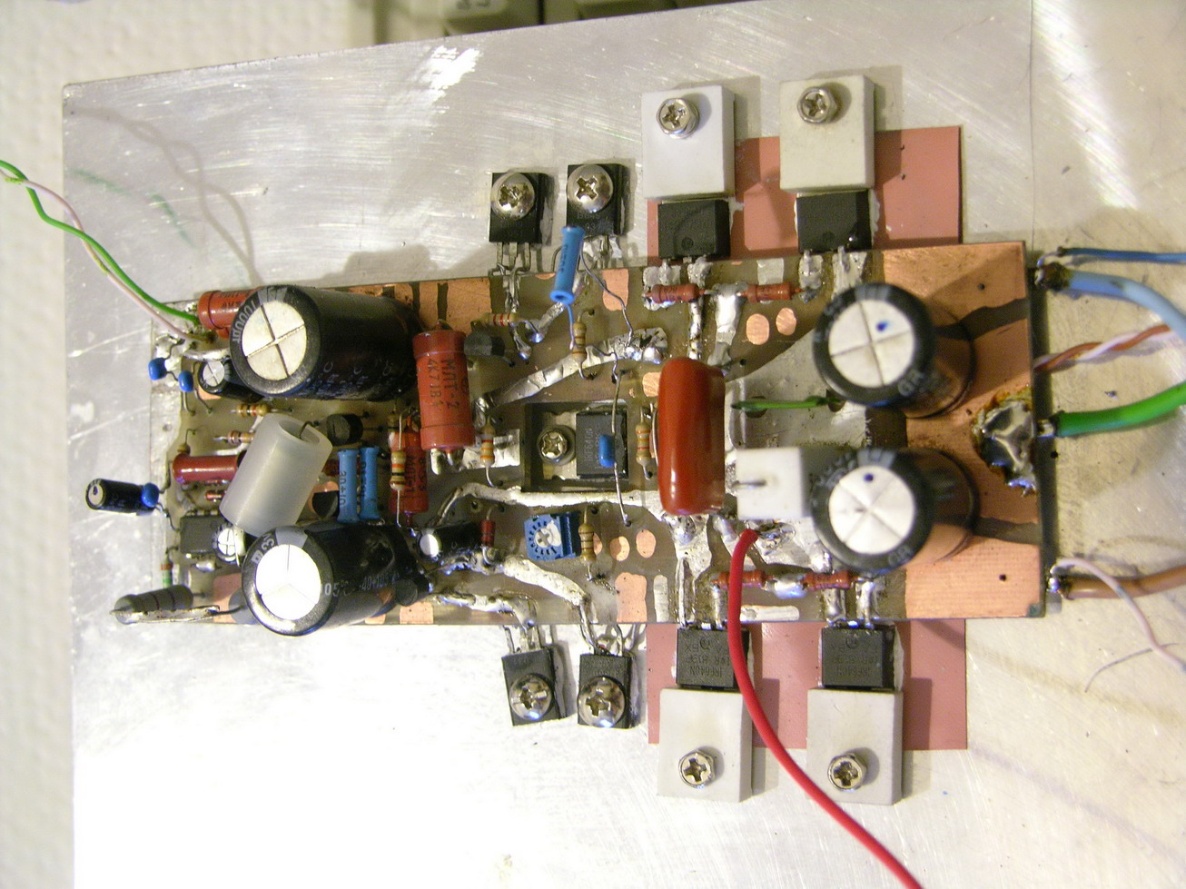

    Снимки конструкции и осциллограмм скорректированного усилителя при работе на меандре 23кГц на активную нагрузку 6,8Ом прилагаются. На этапе отладки усилитель питался от 6-ти АКБ 12В, 7,2Ач в буфере с двумя импульсными ЗУ.
    Несколько замечаний по конструктиву. В реальной схеме вместо MJE340/350 использованы 2SB649/2SD669, 2SK246 группы Y, вместо Q3 установлена TL431, R16 соответственно 120Ом.
    Еще один момент - в схеме не указан конденсатор 30пФ, шунтирующий базу Q7 на общий (для улучшения качества переходного процесса)

    27.06.2008
    Внутренняя Монголия
    321
    Искажения не мерил (нет соответствующего оборудования), но звучит вполне прилично. Трудно, конечно, быть объективным в оценке звучания собственной конструкции, да и сравнить пока ни с чем не могу. Единственно, сравнил с Вегой 10у приятеля - Вега проиграла
    Добавлено через 7 минут
    ~5V питания теряется на каскоде + ~5В на затворах открытых мосфетов
    итого на выходе максимум амплитуды в плюс ~ 35 Вольт?
    ООС странноватенько заводится - на jfet , как нить проверим что это даётъ.
    Поэтому и поставил в параллель 2 мосфита, чтобы увеличить суммарную крутизну выходного каскада. При такой схемотехнической реализации скорее имеет смысл использовать вольтодобавку или раздельное питание. Насчет цепи ООС могу сказать одно - 2SK246 просто отвратно себя повел (схема возбуждалась на 1,7МГц),что вынудило меня применить корректирующую цепь R12 C7.
    Все началось с полного схемотехнического беспредела - попытки использовать ПОС в цепи коррекции (R25, R37, R38,C15). Этот усилок тоже был собран, но звук оказался довольно гадким, хотя при испытании на меандре все выглядело прилично. Здесь он в инвертирующем варианте.
    27.06.2008
    Внутренняя Монголия
    321
    Пардон, сразу не обратил внимания: в реальной схеме R38=220 Ом, С15=38пФ.(Имею в виду схему с ПОС) Более-менее приличный звук появился, когда я исключил эти элементы (и R25, R37 за компанию) и увеличил емкость С4 до 1500пФ.
