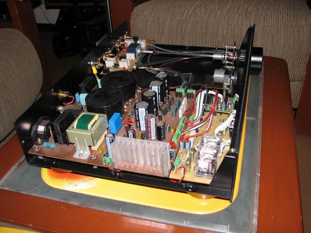

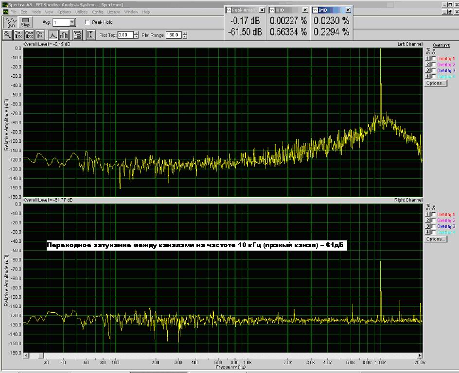

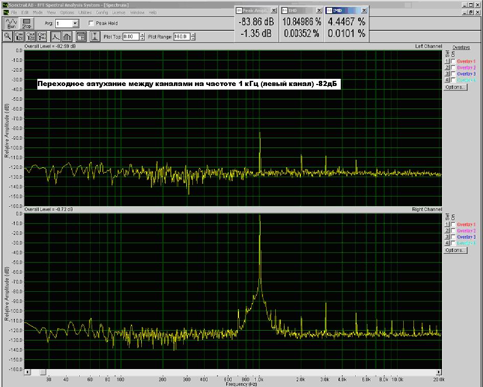

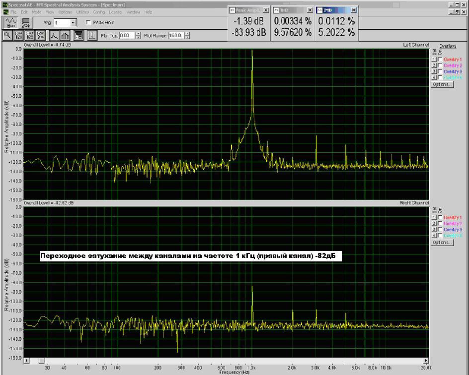

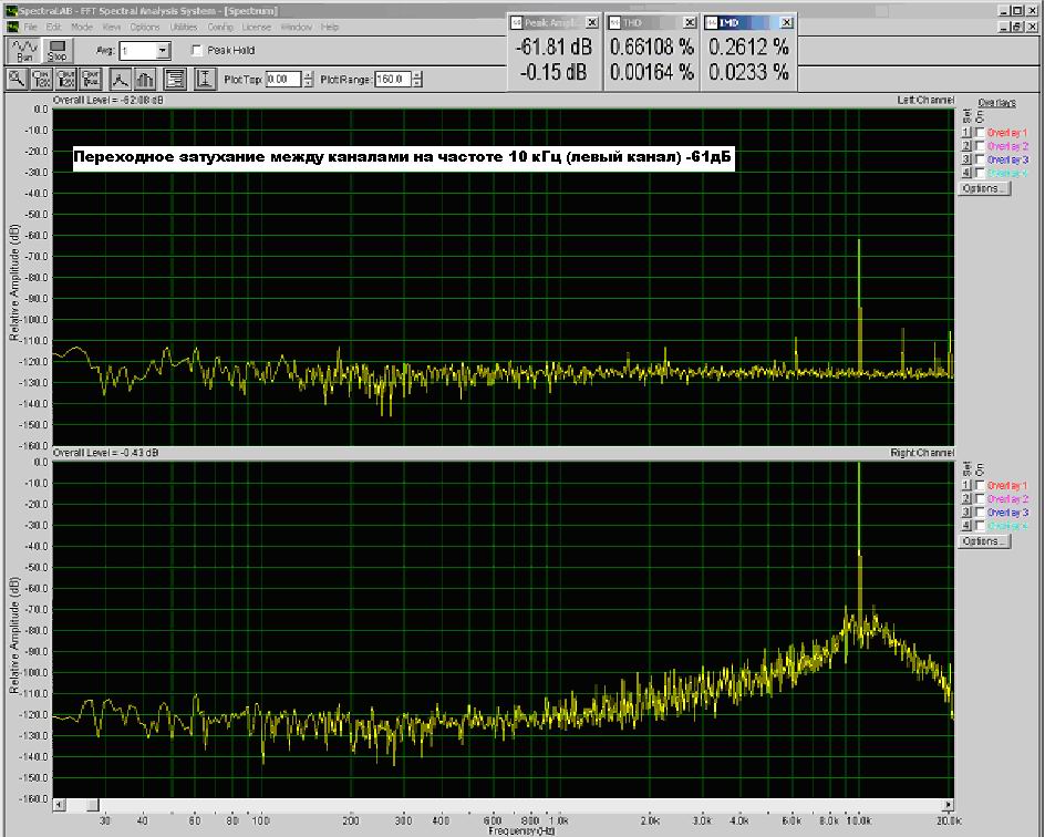

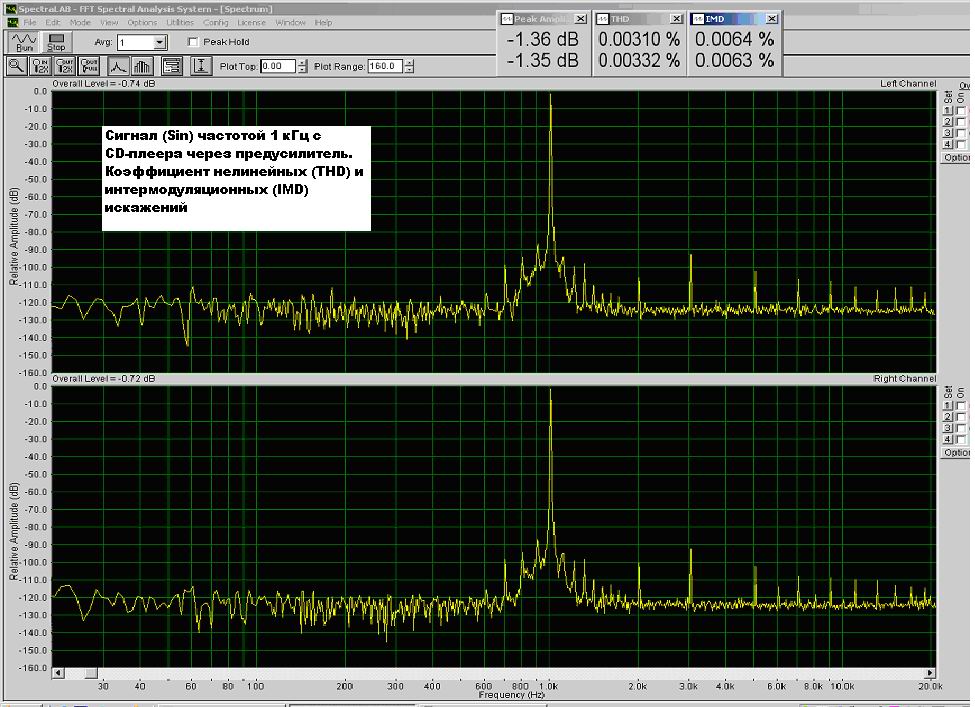

    Измерил технические параметры своего предварительного усилителя. Для измерений коэфициета нелинейных и интермодуляционных искажений, уровня шумов, переходного затухания между каналами на частоте 1кГц и 10кГц использовал программу SpectraLab.v4.32.17. Сначала подключил CD-проигрыватель напрямую на вход звуковой карты, потом пустил сигнал с CD через испытуемый усилитель. Результаты получились интересные - коэфициент гармоник и интермодуляционные искажения, при напрямую подключенном к компу CD-плеере с тестовыми сигналами больше, чем через усилитель с того же CD-плеера... Первое, что пришло мне в голову, что так происходит из-за разного входного сопротивления уся и звуковой карты SBLive - у звуковухи компа оно меньше (в этом случае нагрузка на выходные каскады аналоговой части CD больше) и поэтому, возможно, искажений больше. Хотелось бы услышать другие мнения по этому вопросу Собственные искажения усилителя, исходя из результатов, совсем малы (получается, что менее 0.001%), но как это уточнить? И можно ли доверять этой программе?
    Принтскрины измерений в программе SpectraLab прилагаю.
    Остальные параметры преда измерены с помощью цифрового генератора и осциллографа:
    Диапазон частот на нагрузке 10 кОм
    по уровню 0 дБ - 10 Гц-200 кГц
    по уровню +0,-2 дБ - 3 Гц-650 кГц
    по уровню +0,-4 дБ - 2 Гц-1 МГц
    количество входов -2
    чувствительность - 400 мВ
    максимальное выходное напряжение - 9.5 В
    скорость нарастания выходного напряжения - 100 В/мкс
    входное сопротивление - 100 кОм
    выходной ток - 150 мА.
    разбалланс каналов - 0.05 дБ
    Все управление с пульта Д/У (7 команд)
    Пару фоток усилителя прилагаю, остальные - в фотогалерее.
    Буду искренне благодарен за помощь

    Неужели ни у кого никаких мыслей нет? Конечно, я понимаю, что не мерять а слушать надо, но как раз слушать нормально пока не могу - оконечник и все остальное в Москве, а пред в Мехико - я его не успел в Москве доделать - уехал в командировку, взял его с собой и доделал тут. Привезу пред в Москву только летом, в отпуск - тогда и послушаю в своей системе. А пока, тут имеется отвратительно звучащий DVD Recoder Philips DVDR-985 и наушники AKG K301 (мониторы). Поэтому, хоть померять пока - в хороших приборах и компе недостатка нет

    Prophetmaster,
    Первое, что пришло в голову и есть правильный ответ
    Я както измерял в интегральном УМЗЧ отдельно УМ, а потом связку родного УП с УМ. Теже результаты, что и у тебя.

    Prophetmaster,
    Мерял RMAA
    Мерять тоже нужно! Красивенько получилось (я об усе).
    Вопрос: а сама платка с усилком не экранирована? От блока питания и цифровой части помехи могут наскакивать...
    Что до вопроса: вариантов много:
    - комп плох как источник сигнала т.к. имеет массу помех, причем нестабильных во сремени;
    - разное входное/выходное сопротивление;
    - еще масса всего
    ИМХО наиболее вероятная причина - измерения идут на уровне разрешающей способности оборудования. Поэтому минимальные изменения обстановки (от температуры воздуха и напряжения сети, до вспышек на Солнце) все заметно меняют.
    Prophetmaster, У меня были теже самые результаты, с той же софтиной. Обьяснить не могу

    Я думаю что при помощи компьютера можно делать все таки оценочные измерения. А инструментальные замеры производить при помощи хороших генераторов, осцилографов с хорошей полосой и т.д. А то когда я вижу скорость наростания сигнала в 100 В/мкс, то у меня возникает вопрос о скоростных способностях аудиоплаты. Да и все программы пишут люди...

    Красиво сделано. При таком монтаже имеет смысл делать корпус прозрачный, чтобы хвастаться. А по искажениям: 1) Не настолько уж они и отличаются, даже IMD. 2) Линейный выход ПКД обычно слабенький, даже разный межблочник может дать разные результаты, или его разное расположение в пространстве (емкость/индуктивность). Тем более на таком уровне точности.
    Источником сигнала являлся CD c тестовыми сигналами с очень низким THD (около 0.002%) Указанный CD воспроизводился с DVD ресодера PHILIPS DVDR-985 на линейный вход SBLive. Посетил Вашу домашнюю страницу - добавил себе в "избранное" Все правильно написано.
    С помощью компа делались только измерения THD, IMD, уровня шума и переходного затухания между каналами. Остальные параметры измерялись "железными приборами" - цифровой генератор (0.5 Гц - 5мГц) и двухлучевой осцилограф советского производства.
    Отличаются немного, но не в ту сторону Должны же быть больше, а не меньше. Межблочный кабель был тот же, измерения повторялись три раза, в течении нескольких дней - разница была в десятитысячных долях процента и от положения кабеля и даже выбора входа усилителя не зависела.
    Спасибо! В прозрачном корпусе землю проблематично разводить У моих усей корпус на земле висит (строго одной точкой)

    Поздравляю - отличная вещь получилась. Монтаж замечательный!
    Интересует схемотехника данного предусилителя. Выложите сюда схемы как аналоговой, так и цифровой части. Да и разводку плат тоже можно - очень интересно!!
    Кстати, где вы взяли такой корпус - прям шикарный!
    Купил в магазине за 1200 р, а переднюю панель заказал на заводе.
