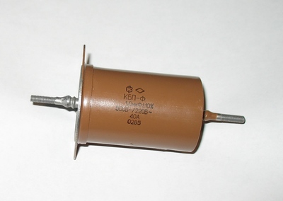

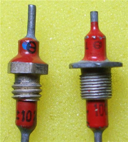

    По умолчанию Re: Проходные конденсаторы для трехполосного ИТУНа
    Цитата Сообщение от YARiddiK Посмотреть сообщение
    Вообще нельзя что-ли никуда не засунуть?
    Проходные конденсаторы имеют специфическую конструкцию корпуса.
