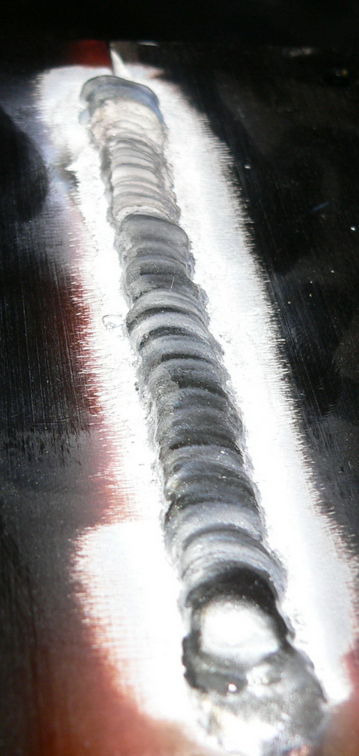

    Мнение уважаемого сообщества интересно. Будет ли полноценно работать такое соединение? Фаска под шов снята, все по технологии.
ID:	54182   Нажмите на изображение для увеличения.

    Был куплен известный китайский корпус и оказалось, что радиаторы, которые являются боковыми стенками, состоят из двух частей. Первой мыслью было соединение при помощи пластины из дюраля практически по всей площади радиаторов. Но выяснилось, что они не совсем плоские. Плотного прилегания не получится. Требования к отводу тепла в планируемой конструкции высокие, поэтому необходимо качественное соединение. Вот и возник вопрос достаточно ли сварочного шва по подошве радиатора или еще и пластину присандалить?

    Подошва 4 мм. Глубина шва 2-3 мм. Плюс наплыв. В итоге те же 4 мм.

    Если транзюки все на одном радиаторе, то второй- сбоку-припёку(приварка), шов не обеспечит достаточной и равномерной теплопроводности; нужно было "шлифануть головку". А если транзюки поровну на каждый-зачем сваривать.

    Будет работать,ИМХО.Если бы провар был на всю глубину подошвы,то можно было бы сточить валик заподлицо с подошвой,а так нельзя его трогать.

    У этих радиаторов достаточно тонкая подошва, поэтому температура радиатора очень быстро падает при удалении от источника нагрева, сварка, думаю, ему не поможет.

    Nikkov, прав. Подошва тонкая. Работает неэффективно. Возле транзисторов температура гораздо выше, чем на краях радиаторов. Необходима пластина. Но придется ровнять поверхность множеством винтов. Как считает уважаемое сообщество, 5 мм пластины из дюраля будет достаточно?
    Вот интересно. На старом усилителе подошва 6 мм. и все очень равномерно греется (радиаторы не гражданские ). Это что, переломный размер? А может материал, из которого сделан радиатор, имеет решающее значение?
