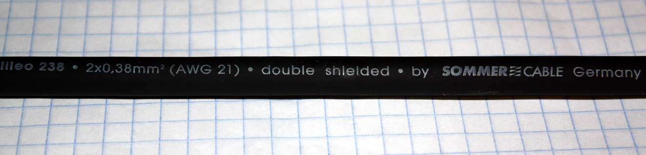

Есть возможность купить такой кабель. Может кто сталкивался с таким кабелем? Есть вопрос, насколько хороший из него получится межблочник. Хочу сделать межблочник для проигрывателя винила. Заранее благодарен.

Не знаю на сколько качественный межблок Вы хотите получить, но может и предоставленного кабеля будет достаточно Вашим требованиям.
Уж лучше покажите нам "раздраконеный" кабель,что бы посмотреть жилы,экран,изоляцию. А по внешнему виду так мало что сказать можно.
Фото позже выложу. Скажите, какая длина кабеля максимально допустима с минимальными потерями сигнала? Сигнал будет сниматься прямо с головки ММ и до усилителя, фонокоректор стоит в усилителе, расстояние 6 метров.
Здесь нельзя сказать максимальна - оптимально правильно, т.к. нужно кабелем задать определённую ёмкость ну или напаивать в корректоре. Сколько нужно пик смотреть в описании к головке, а дальше считать исходя из пикофарад/метр самого кабеля.
Только не в коем случае нельзя в одном таком кабеле пускать оба канала - взаимопроникновение сильное будет, два по раздельности провода.
расстояние 6 метровА не многовато ли для сигнала в несколько милливольт ?
